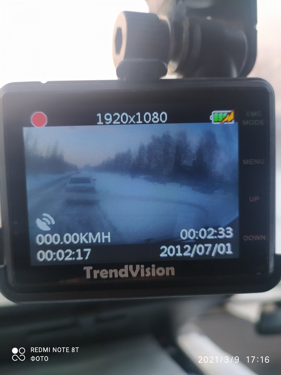

Alex030569 6 767 Опубликовано 11 марта, 2021 (изменено) TrendVision регистратор с GPS. Почему то перестал работать модуль GPS,на экране регистратора не горит зелёный значке,соответственно не показывает ни скорость, ни местоположение,ни правильное время. Они вообще ремонтируются? Изменено 11 марта, 2021 пользователем Alex030569 Поделиться сообщением Ссылка на сообщение Поделиться на другие сайты
Crady 8 669 Опубликовано 11 марта, 2021 30 минут назад, Alex030569 сказал: Они вообще ремонтируются? вообще да.вопрос стоимости ремонта.если перевалит больше 50% от стоимости,вряд ли ремонт оправдан. ну и если регику больше 5 лет,могут возникнуть сложности с поиском нужного.подетально вряд ли кто его трясти будет,сумма слишком не суразна будет.либо искать частника,кто сам на себя работает. Поделиться сообщением Ссылка на сообщение Поделиться на другие сайты
PanDiman 1 767 Опубликовано 11 марта, 2021 2 часа назад, Alex030569 сказал: TrendVision регистратор с GPS. Почему то перестал работать модуль GPS,на экране регистратора не горит зелёный значке,соответственно не показывает ни скорость, ни местоположение,ни правильное время. Они вообще ремонтируются? РЭБ Красуха в действии )) Поделиться сообщением Ссылка на сообщение Поделиться на другие сайты
Alex030569 6 767 Опубликовано 11 марта, 2021 9 минут назад, PanDiman сказал: РЭБ Красуха в действии )) Переведи))) Поделиться сообщением Ссылка на сообщение Поделиться на другие сайты
valemat 1 774 Опубликовано 11 марта, 2021 3 часа назад, Alex030569 сказал: TrendVision регистратор с GPS. Почему то перестал работать модуль GPS,на экране регистратора не горит зелёный значке,соответственно не показывает ни скорость, ни местоположение,ни правильное время. Они вообще ремонтируются? Отвалилась антенна GPS внутри. Поделиться сообщением Ссылка на сообщение Поделиться на другие сайты
Alex030569 6 767 Опубликовано 11 марта, 2021 16 минут назад, valemat сказал: Отвалилась антенна GPS внутри. Сам приемник сделан отдельным блоком.Питание на регистратор идёт через блок GPS.Провод соединяющий эти два устройства пришлось перепаивать,т.к. перебил его нечайно и регик перестал включаться.Но после замены провода,GPS перестало ловить. Поделиться сообщением Ссылка на сообщение Поделиться на другие сайты
Maks52 642 Опубликовано 11 марта, 2021 (изменено) Внутри защиту по питанию gps модуля посмотри, обычно это smd сопротивление с номиналом 000 перегорает и питание дальше него не идет Изменено 11 марта, 2021 пользователем Maks52 Поделиться сообщением Ссылка на сообщение Поделиться на другие сайты
Alex030569 6 767 Опубликовано 11 марта, 2021 6 минут назад, Maks52 сказал: Внутри защиту по питанию gps модуля посмотри, обычно это smd сопротивление с номиналом 000 перегорает и питание дальше него не идет Это уже темный лес для меня.Попробую отнести в ремонт,там где сотовые телефоны ремонтируют Поделиться сообщением Ссылка на сообщение Поделиться на другие сайты
