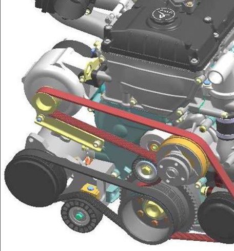

Crady 8 673 Опубликовано 21 июня, 2009 Че здесь есть специалисты, или нету, или тема не актуальна? :huh:У меня ремень ползал из за кривого ролика(кронштейна)натяжителя,заменил и забыл о ремне. Поделиться сообщением Ссылка на сообщение Поделиться на другие сайты
арнольд 11 Опубликовано 21 июня, 2009 а ты как катался до этой шайбы? ,на сколько ремня хватало? Поделиться сообщением Ссылка на сообщение Поделиться на другие сайты
Vysok 1 Опубликовано 21 июня, 2009 У меня ремень ползал из за кривого ролика(кронштейна)натяжителя,заменил и забыл о ремне.а до замены ролика что то предпринимал? А то я боюсь поменяю натяжитель в сборе, а толку не будет а ты как катался до этой шайбы? ,на сколько ремня хватало?первый ремень в 7000 порвался, второй в 9000(ремни наши были), потом поставил рубену отездил 20000 Поделиться сообщением Ссылка на сообщение Поделиться на другие сайты
Pomor 178 Опубликовано 21 июня, 2009 а до замены ролика что то предпринимал? А то я боюсь поменяю натяжитель в сборе, а толку не будет первый ремень в 7000 порвался, второй в 9000(ремни наши были), потом поставил рубену отездил 20000Посмотри на ролик на нем должно быть видно как по нему бегал ремень, скорее всего один ручей слезал с ролика и ребром резануло. Поделиться сообщением Ссылка на сообщение Поделиться на другие сайты
Crady 8 673 Опубликовано 21 июня, 2009 а до замены ролика что то предпринимал? А то я боюсь поменяю натяжитель в сборе, а толку не будетТупо пытался менять ремни и переставлять насос ГУРа,наши лучше не бери,мне одного хватило всего на тысячу,сей час Рубена. Поделиться сообщением Ссылка на сообщение Поделиться на другие сайты

ser2593 0 Опубликовано 30 сентября, 2009 Столкнулся тут с проблемой. расслоилась одна дорожка, ремень слетел. Темно, до дома далеко, тосол кипит.Сказка. Был с собой ремень от 406 - соответственно не подошел. Обрезал порванную дородку и 1000 еще прошел и ничегоВчера купил такой как у меня 1413(единственный и последний) на Фучика. Но рядом висели 1415, 1420 все Е3. Вопрос такой, кто-нить ставил ремень с такой разницей от оригинала, натяжитель справляется?Совет (ранее в Е3 был) для натяжителя нужен ключ на 15 накидной и удлиненный трубкой тонкой, тогда замена ремня возможна без снятия морды. Ещё один вопрос. Николай А и Клим Чугункин раздавали тут файл по 40524. Еще рааз за это им спасибо. Вопрос для тех кто имеет возможность лицезреть этот файл. Там на первом рисунке под генератором какое-то устройство на доп ремне, что это такое?Предположу кондишну меня тоже слетал посмотрел повнимательней оказалось генератор криво стоит целый день шайбы подкладывал сделал сейчас доволен. Привет всем! У меня 2 вопроса.Газель 2008г с ГУРом ЕВРО 3(бенз).1.Как стоит у кого ремень 1420 6РК - хватает ли натяжителя?2.Ролик меняется отдельно или вместе с натяжным устройством?лучше с устройством надежнее Поделиться сообщением Ссылка на сообщение Поделиться на другие сайты
andreik10 0 Опубликовано 1 октября, 2009 Всем привет! У меня проблема с ремнем выглядит так. Ремень ползет пошкиву и слетает , иногда рвет об бортик иногда так пролетает, но одноя выяснил точно , это происходит в тот и только тот момент когдасрабатывает муфта вентилятора при больших оборотах двигателя. Так иездею , сработало остановился поправил монтировкой дальше поехалМожет у кого похожее как побороть? всем заранее спасибо.у меня было похожее поменял натяжитель в сборе с роликом ну и конечноже сам ремень поставил немецкой фирмы и ничего ездию все нормалек теперь Поделиться сообщением Ссылка на сообщение Поделиться на другие сайты
brodiaga29 3 Опубликовано 18 октября, 2009 Был у меня такой прикол с ремнем.Не помню почему но по какой-то причине скидывал ремень.Потом надел,и вот тут то пошел фокус-покус.Ремень начал сползать на одну дорожку на шкиве муфты вентилятора.Намучавшись его попровлять(и менять после обрезки дорожки) стал выдумывать шайбы под натяжной ролик-думал он глючит.И вроде как добился успеха-езжу себе,улыбаюсь.Но тут меня озарила мысль(после месяца борьбы :D )-а может я не так ремень заводил?Открываю капот и смотрю,вроде по другому ни как не завести.Начинаю напрягать свой мозг как бы мог я извратиться и завести ремень по другому.И о чудо :D !Перекидываю ремень по новому-не слетает.Убираю шайбочки из под натяжного ролика-все отлично.Дай думаю взляну у кого евро3 как ремень стоит.Вобщем понял что счас он стоит как надо а до этого я его не правильно заводил вот он и сползал.Ремни что стали трех дорожечными не выкинул,так как проверка показала что и с тремя дорожками не плохо работает.Оставил на докат.По поводу ремней.Длинну не помню.Ставили по гарантии чешские(счас начну другие смотреть)-чешский тысяч 5 отработает и начинает трескаться(дорожки).Правда он уже наверно тысяч двадцать прошел,местами дорожки поотлетали но ветеран держиться :) .Взвизгнит иногда разок когда резко стартану,а так молодцом. Но то что так быстро трескаются дорожки и отлетают потом все же неприятно.Поэтому буду искать другой. Поделиться сообщением Ссылка на сообщение Поделиться на другие сайты

AAMiller 0 Опубликовано 20 октября, 2009 Парни, привет. Моя история с ремнем началась вчера. Пробег 4600. Срезало три дорожки и ошметки намотало на шкивы. Достал из запаса новый ремень, поставил и в путь. Не успел проехать 7 км как у нового ремешка та-же херня. На улице уже темно, благо до дому было не далеко, дотянул. С утра начал разбираться, в итоге виновник всему натяжной ролик. Сняв, обнаружил полную его деформацию, ролик походил на конус с наклоном от двигателя в сторону радиатора. Со стороны двигателя образовался буртик около 3мм. Естественно ремень сползал и его резало шкивом. Если кто сталкивался с такой бедой то может объясните почему при таком малом пробеге такое получилось. Да, сам подшипник в отличном состоянии без лювта и не подкусывает. Поделиться сообщением Ссылка на сообщение Поделиться на другие сайты

Maks 40 62 Опубликовано 23 ноября, 2009 у меня такая же беда приключилась. Пршел 13000км срезала ручей. поменл пяток ремней,тройку натяжных роликов,результата ноль. Режет ремень и пой ты на...задалбал. В итоге ровненько срезал с родного ремня оборванный ручей,одел на дальние ручейки(ближе к дв...лю) прошел уже 40000Та же история. Намучавшись с ремнями обратил внимание , что после среза первого ручейка, остальные идут прицепом. Купил новый ремень срезал одну дорожку и езжу уже 60 т.к. км. До этого и шайбы менял и ремни - штук пять. Поделиться сообщением Ссылка на сообщение Поделиться на другие сайты

slai-1918 1 Опубликовано 8 декабря, 2009 Тут кому как повезет.У меня за 70000 а он еще как новый.Только ролик натяжной с новья шумит но пока не трогаю. по поводу частой замены ремня на змз40524 - я первый раз поменял на 53000- и сразу понял что это будет случаться часто -так как ремень с этим натяжителем очень сильно натянут- поэтому снял -разобрал сам натяжитель- обрезал пружину так чтобы натяжитель был слабее(убрать пришлось почти 1 виток) - вобщем время покажет- но то что ремни рвутся часто это ясно и ясно почему(сильное натяжение). до этого 5лет отездил на змз406 ремни менял через 100 000-не потому что они рвались- а просто старые из за большого пробега -менял на новые(натяжку ремня делал сам).Впереди ещё одна проблема- из за сильного натяжения -будут выходить из строя подшипники помпы и генератора - так что натяжитель нужно переделывать!!! Поделиться сообщением Ссылка на сообщение Поделиться на другие сайты
ПАЛЫЧ. 0 Опубликовано 27 декабря, 2009 Привет всем! На моем соболе тоже проблема, рвутся ремешки. Прочитал я здесь же, действительно нет соосности. Подложил я шайбу под гур, под 1-й болт от радиатора и подложил одну шайбу под генератор, отодвинув его от радиатора. Поставил заводской ремешок. Размеры 1413. Пробовал на месте на всех режимах. Пока отлично. Завтра поеду на трассу пробовать. Шайбы подкладывал на глазок. По-моему, сейчас ремешок крутится нормально. Поделиться сообщением Ссылка на сообщение Поделиться на другие сайты
