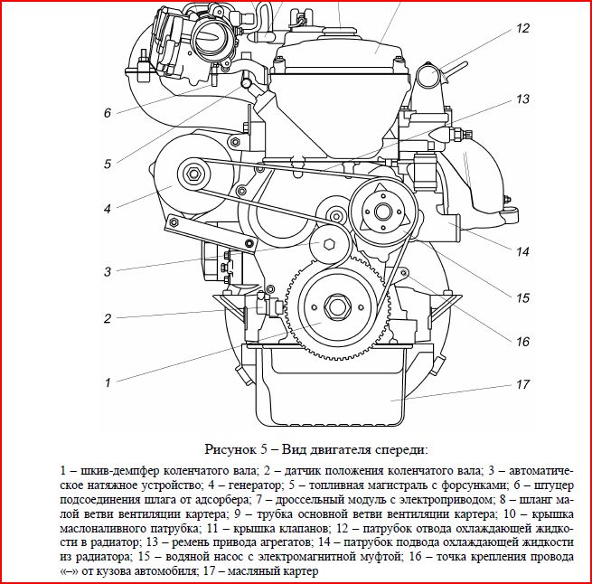

всё решил проблему.правда была в том что неправильно ремень заводился..движка 406 с гидроусилителем....смотрите внимательно когда ставите.зы и в сервисах чепуши работают...тоже неправильно ставят....пример правильной установки ремня был описан ранее...повторю..с коленчатого вала ремень идёт на ролик натяжителя, с ролика натяжителя на генератор...дальше уже не запутаетесь..причиной срезания и сьезда вашего ремня может быть в следующей установке==> с коленчатого вала ремень идёт на генератор...с генератора на натяжитель ролика.будьте внимательны.ad767a6f034e.jpg
Спасибо за правильный совет!
При замене ремня поставил с ошибкой, ремень перепрыгивал на шкиве помпы.
Помучился полдня, возвращая обратно, исправил согласно схемы, все наладилось.

Не помню почему но по какой-то причине скидывал ремень.Потом надел,и вот тут то пошел фокус-покус.Ремень начал сползать на одну дорожку на шкиве муфты вентилятора.Намучавшись его попровлять(и менять после обрезки дорожки) стал выдумывать шайбы под натяжной ролик-думал он глючит.И вроде как добился успеха-езжу себе,улыбаюсь.Но тут меня озарила мысль(после месяца борьбы :D )-а может я не так ремень заводил?Открываю капот и смотрю,вроде по другому ни как не завести.Начинаю напрягать свой мозг как бы мог я извратиться и завести ремень по другому.И о чудо :D !
Перекидываю ремень по новому-не слетает.Убираю шайбочки из под натяжного ролика-все отлично.Дай думаю взляну у кого евро3 как ремень стоит.
Вобщем понял что счас он стоит как надо а до этого я его не правильно заводил вот он и сползал.

Лопнул ремень рядом с магазином зап.час. ГАЗ :D .Пошёл купил новый,хотя старый лежал в кабине.Поставил,смотрю а он слезает потихоньку!!! :o Приехал домой и начал штудировать инет!,в итоге получилось так что я его изначально не правильно поставил,вот он и слезал!Спасибо ДмитрийДмитрий,после его сообщения я понял что поставил не правильно.
