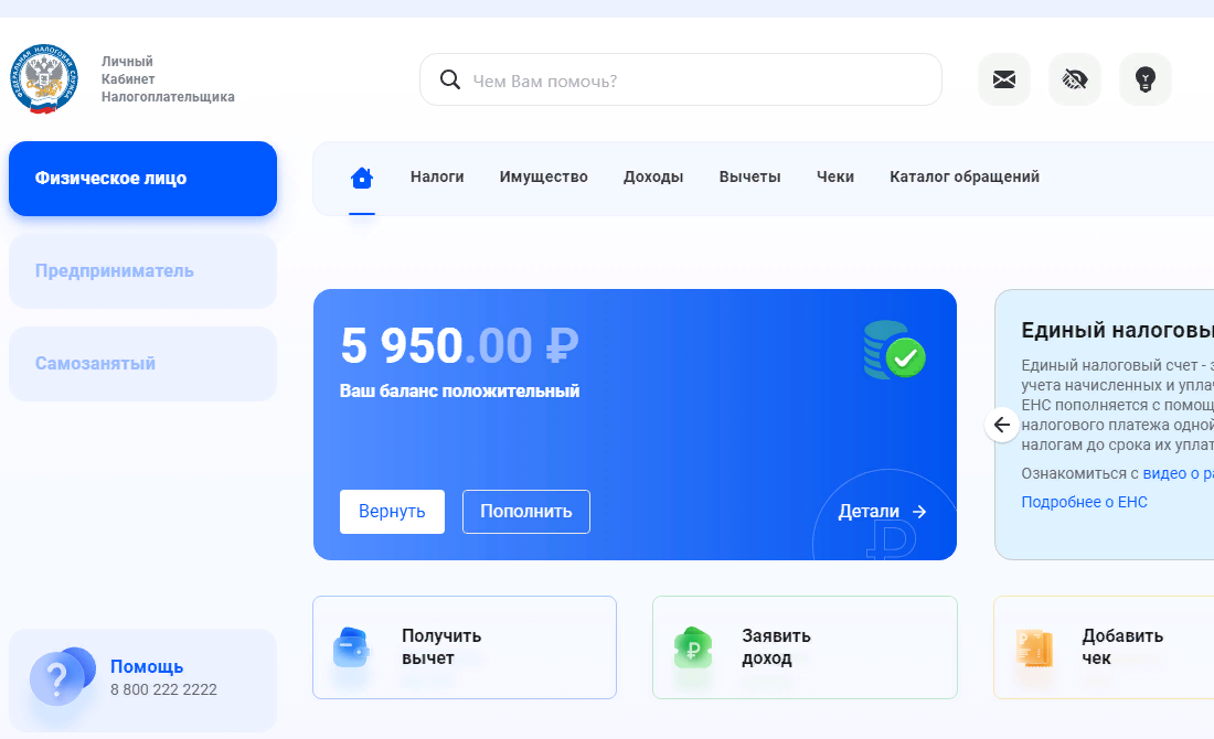

Денис22 393 Опубликовано 7 февраля, 2024 Вот такой возврат мне пришёл после корректировки. Вроде не много, а почти на два взноса хватит. Если конечно не поднимут ставку или ещё чего не придумает наша ГД. 2 Поделиться сообщением Ссылка на сообщение Поделиться на другие сайты

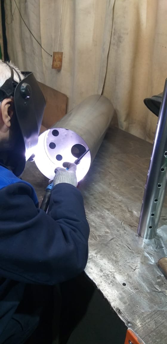

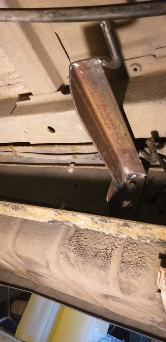

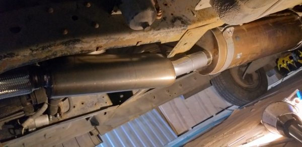

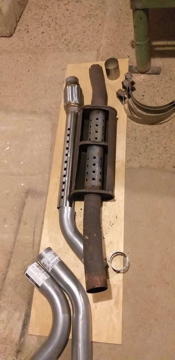

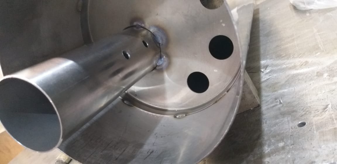

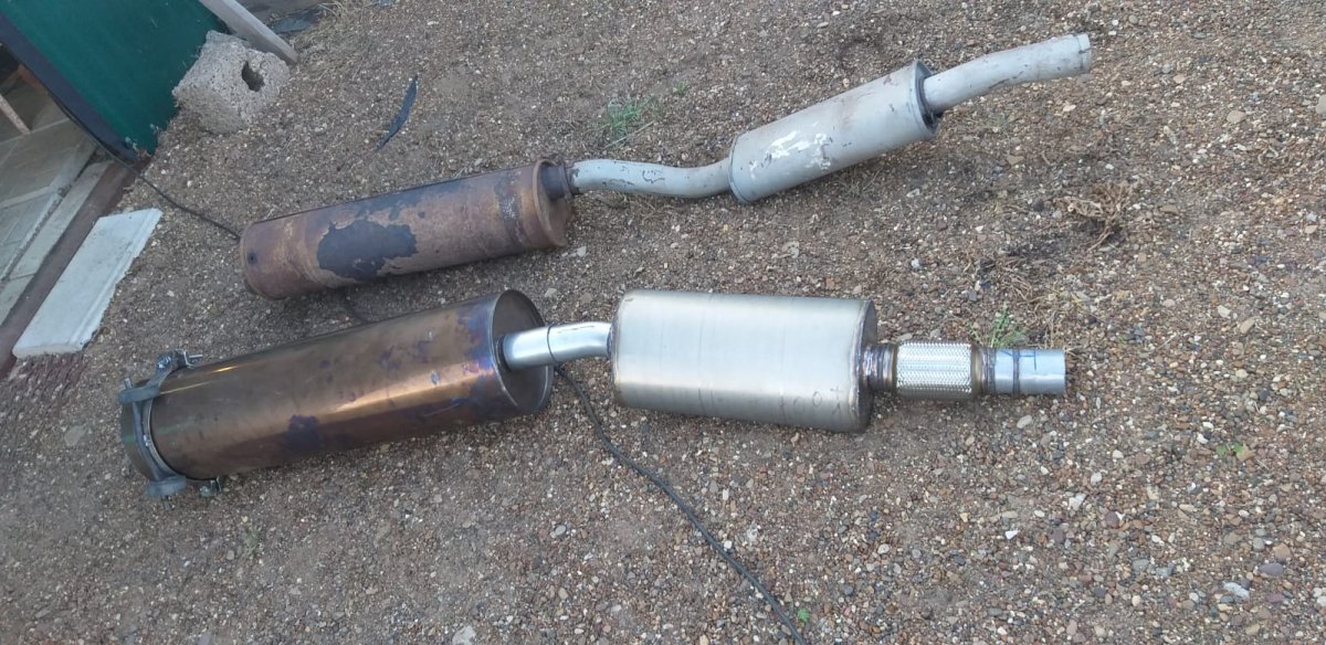

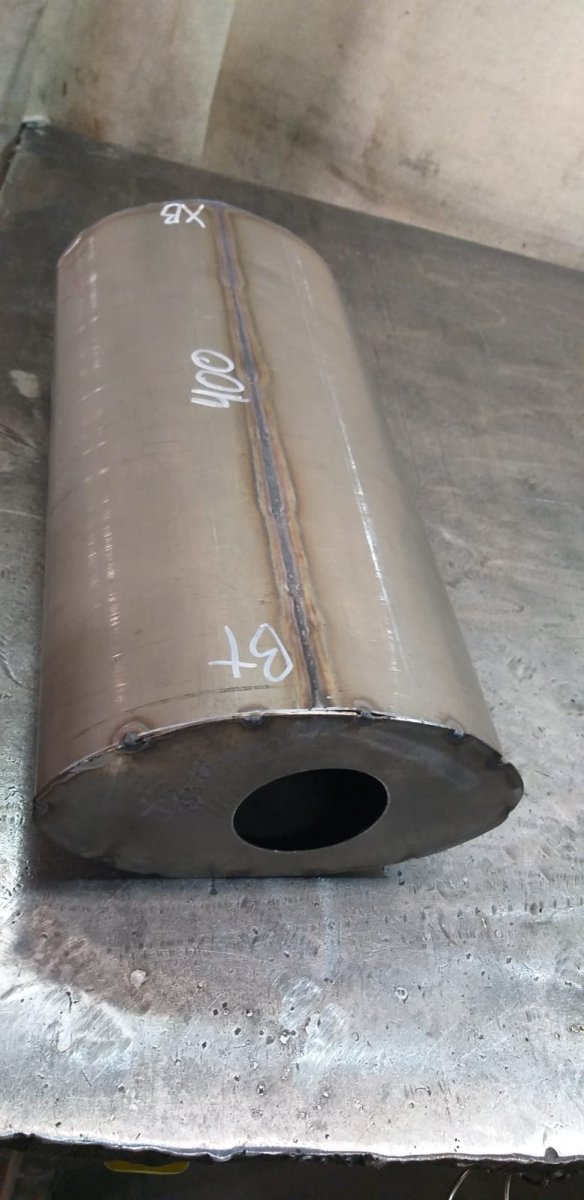

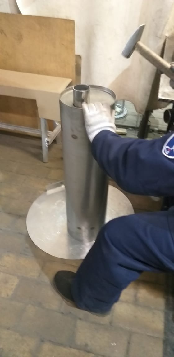

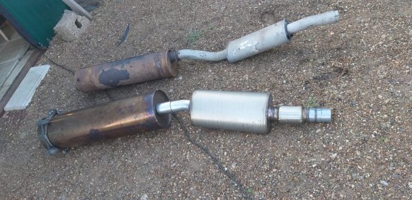

Денис22 393 Опубликовано 21 мая Наконец то свершилось! Изготовил резонатор и глушитель из нержи. Не выкладывал с начала работ, т.к. думал что затянется на долго. Заготовки, детальки, сборка, подгонка и прочая возня. Но за прошлые две недели как-то быстро вечерами всё срослось. Вот буквально час назад заварили резонатор. Глушитель заварили в пятницу. Фоток наверное много не пролезет в один день, но по малу выложу. Подвеску глушителя пришлось делать другую. Но всё заводское снял, всё целое, убрал пока. Вчера вечером на прихватках собранный резонатор примерил, сегодня обварили. Вечерком попробую успеть собрать тракт. 3 Поделиться сообщением Ссылка на сообщение Поделиться на другие сайты

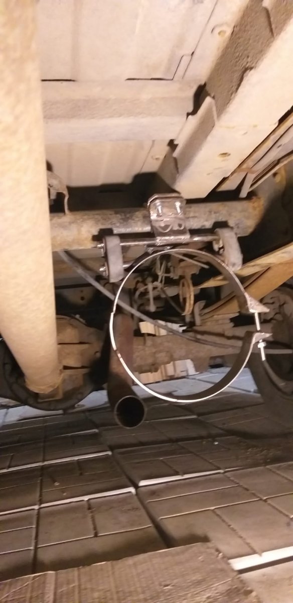

Alex030569 6 498 Опубликовано 23 мая А есть смысл просверливать глушитель снизу,что бы вода вытекала? Может кто пробовал? 1 Поделиться сообщением Ссылка на сообщение Поделиться на другие сайты

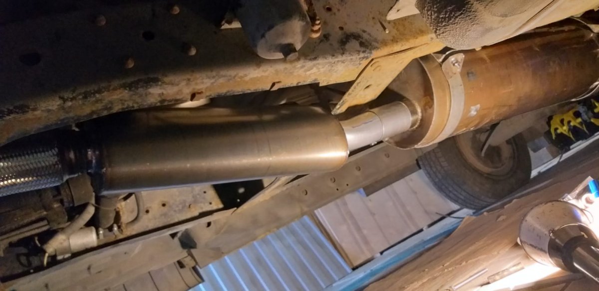

Денис22 393 Опубликовано 23 мая 1 час назад, Alex030569 сказал: А есть смысл просверливать глушитель снизу,что бы вода вытекала? Может кто пробовал? Смысл есть. Я на старом просверлил. Всегда вода вытекала во время прогрева. Это на глушителе который я снял. Ржавый конечно, но крепкий ещё. 4 года ему. Я вот думаю в резонаторе тоже надо в нижней точке сверлить или нет смысла? Вчера собрал выплопной до конца и завёл. Ну журчит и журчит. Не бубнит как раньше. Но понятное дело надо на ходу на разных режимах проверять. А так в гараже пока не понятно. Но под соединением глушителя и задней трубы натекла реальная лужа. Так что дырочку в нижней точке надо сделать. 1 Поделиться сообщением Ссылка на сообщение Поделиться на другие сайты
