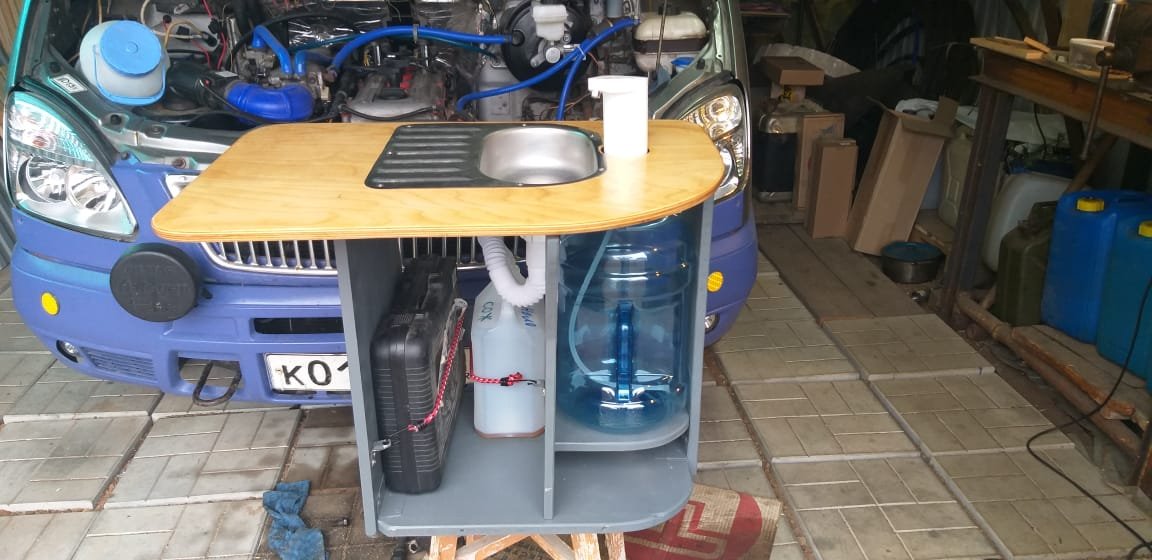

Вчера закончил "кухонный блок".
Yumata
386684521_WhatsAppImage2025-08-18at12_26_10.thumb.jpeg.e7b1f3eeec75826e2dcab4928a143e23.jpeg
Мой кухонный блок. Режим использования - на стоянке. Выдвигается из под спальника, при открытой левой двери. Подача воды - насос из канистры, слив - гибкий шланг, под машину либо в канистру. В походном положении кран кладется, вся конструкция задвигается внутрь. Крышка сверху - столик, либо как разделочная доска. Сделано из гастро-емкостей с Озона, кран и насос из Китая.
