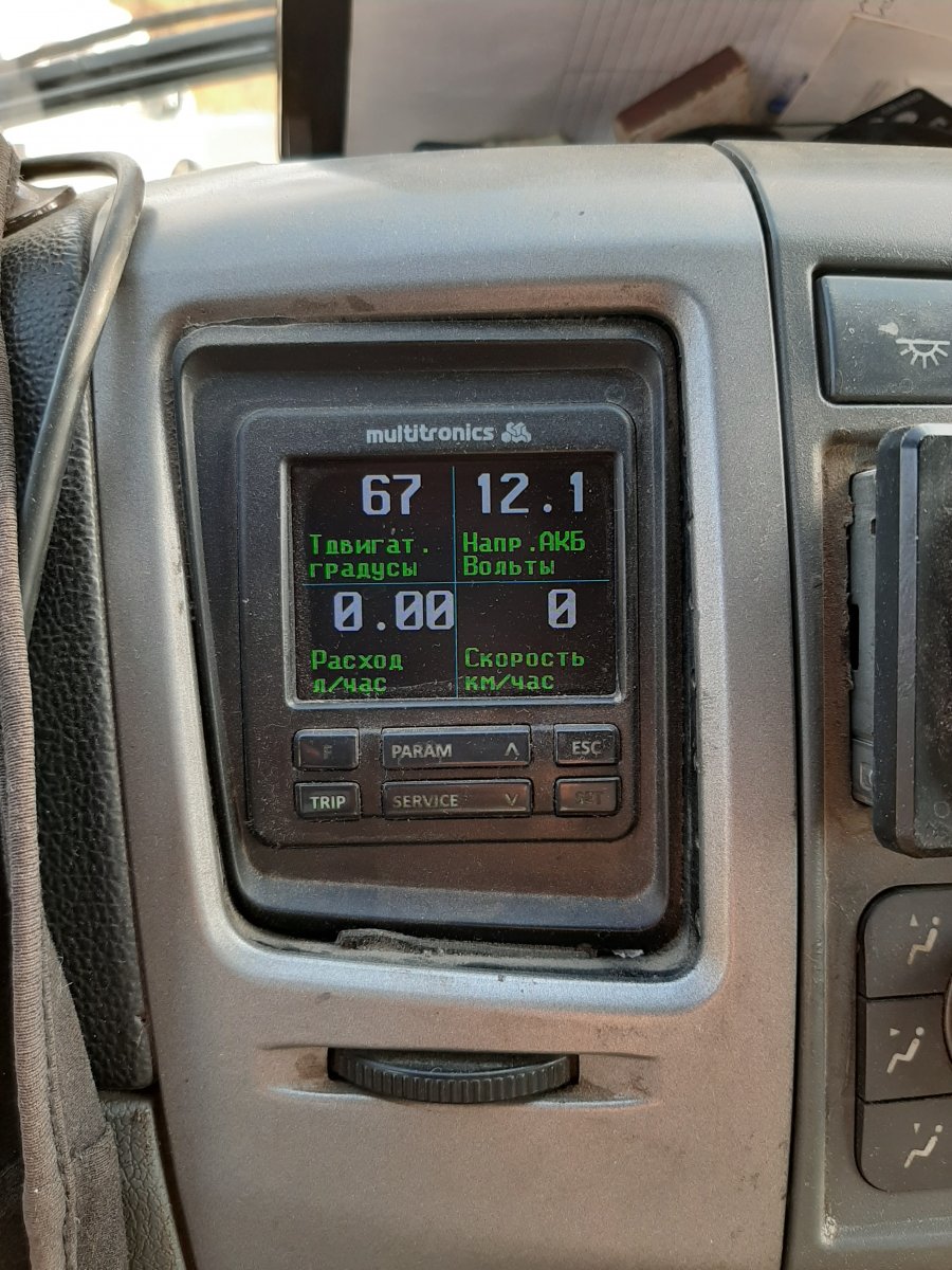

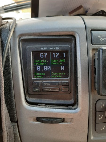

ZAN57 3 549 Опубликовано 22 августа, 2021 (изменено) В 09.07.2021 в 23:34, Серёга Пархоменко сказал: Я так понял проблема меня может ждать, когда совпадёт ряд факторов: * нагруженная тачка * горка, пробка * жара +20 и выше ...а кнопка принудительной вентиляции нужна чтобы принудительно заранее вручную включать, даже если температура в пределах нормы? А вот по перегреву не факт, что надо ждать совпадение всех факторов. достаточно иногда одного, или даже без них, а просто не сработала автоматика- во-время не включилась муфта по разным причинам, или натужно ехал, ДВС копил в своём череве "отложенное" тепло. Потом ты остановился, напрример просто отлить, стекла протереть, ДВС работает на ХХ, вроде всё хорошо... и вдруг она закипела, забурлила, потек тосол из бачка... А всё просто- теплоотдача на ХХ, при оборотах в районе 900, даже с вклоюченной эл. муфтой вентилчятора явно не достаточна для обычного тепловыделения на ХХ плюс тепловыделения в тосол от перегретых до этого деталей- попёрла наружу "отложенная" теплота. Поэтому работай на опережение, что и советует Альдар для начала- кнопку принудиловки эл. муфты... дешёво и сердито. У меня уже вошло в привычку включать эту кнопку, когда останавливаюсь на ХХ в жару, или просто еду в пробке. Но и после включения всегда проверяю- гпазану до 1500 оборотов, звук должен заметно измениться- значит пропеллер заработал.. А то иногда бывает, если эл. муфта с большим зазором, то эл. иагнит не осиливает этот зазор в горячем состоянии, не притягивает... А если газанешь при этом, то просто вихревое поле помогает, почти всегда притянет муфту... А уж после этого она не отпускается, притянута пока включена. Изменено 22 августа, 2021 пользователем ZAN57 1 Поделиться сообщением Ссылка на сообщение Поделиться на другие сайты
Серёга Пархоменко 53 Опубликовано 22 августа, 2021 2 часа назад, ZAN57 сказал: А вот по перегреву не факт, что надо ждать совпадение всех факторов. достаточно иногда одного, или даже без них, а просто не сработала автоматика- во-время не включилась муфта по разным причинам, или натужно ехал, ДВС копил в своём череве "отложенное" тепло. Потом ты остановился, напрример просто отлить, стекла протереть, ДВС работает на ХХ, вроде всё хорошо... и вдруг она закипела, забурлила, потек тосол из бачка... А всё просто- теплоотдача на ХХ, при оборотах в районе 900, даже с вклоюченной эл. муфтой вентилчятора явно не достаточна для обычного тепловыделения на ХХ плюс тепловыделения в тосол от перегретых до этого деталей- попёрла наружу "отложенная" теплота. Поэтому работай на опережение, что и советует Альдар для начала- кнопку принудиловки эл. муфты... дешёво и сердито. У меня уже вошло в привычку включать эту кнопку, когда останавливаюсь на ХХ в жару, или просто еду в пробке. Но и после включения всегда проверяю- гпазану до 1500 оборотов, звук должен заметно измениться- значит пропеллер заработал.. А то иногда бывает, если эл. муфта с большим зазором, то эл. иагнит не осиливает этот зазор в горячем состоянии, не притягивает... А если газанешь при этом, то просто вихревое поле помогает, почти всегда притянет муфту... А уж после этого она не отпускается, притянута пока включена. Спасибо за информацию. Мы тут проверяли, у меня вроде как машинка прошита на чуть ранее включение вентилятора. Срабатывает вроде всегда как нужно. Но кнопка кажется да.. хорошей идеей конечно. К слову - после того как закипел, тосол потек и т.п. какие мои дейcтвия? Ну скажем нет ли необходимости тосолу долить (разумеется с учётом того что под крышкой расширительного бачка давление, температура... короче не торопиться, чтоб не обжечься) Я правильно понял что в пробке луче чтоб вентилятор обязательно в принудительном режиме работал? Ну что это по охлаждению подспорье серьезное? Поделиться сообщением Ссылка на сообщение Поделиться на другие сайты
ZAN57 3 549 Опубликовано 23 августа, 2021 Да, правильно, лучше чтобы вент всегда крутился, пока ты в пробке, с весны по осень. Ведь в пробках текут тосолом не только Газели, но и даже иномарки. Малейшие нарушения в теплообмене (пробочки паровые, повышенная нагрузка на ДВС (например генератор), накипь, топливо и т.д- и чуть чуть не хватает скорости теплобмена после включения муфты. Такое же наблюдается и на машинах с электровентилятором вместо муфты. Ну и понятно- обдув включается скажем при +95С, и начинает медленно холодить, при этом на ХХ скорость охлаждения (обдува) так себе. А вот точно установлено, что перегретые детали имеют +300+400С (каналы выпуска отработавших газов, поршни, кольца и т.д), при этом они то продолжают отдавать тепло в тосол, т.е температура бодро шла вверх к моменту включения обдува, но она же не остановилась еще, продолжает идти вверх. И обдув не успевает за отдачей этого "отложенного" тепла. Кроме того, и помпа то на ХХ еле ворочается. циркуляция так себе. И если ты заранее включил принудиловкой обдув, то вот эта ситуация либо вообще не наступит, либо температура снизу к моменту включения обдува будет подходить очень медленно, у теплового баланса как бы есть время в запасе... Я в параллель с принудительным включением муфты завязал еще и включение электропомпы, которая на счастье есть в 3221. Если шланги соединены правильно, то элпомпа ускоряет циркуляцию по малому кругу. Если электрокран открыт в печки, то вообще хорошо, вовлекается в теплообмен большее количество тосола, если же закрыт (не включен на тепло регулятор передней печки или не включена задняя печка), то всё равно не плохо, элпомпа гоняет тосол ДВС- элпомпа- элкран- ДВС. Всё равно улучшается циркуляция. У меня при таких условиях даже в Сочинских пробках в горах не кипит. Прошивка хорошо конечно, но зимой то это не обязательно. У меня БК стоит, с него можно оперативно менять температуру включения муфты. Я на лето ставлю +87С Поделиться сообщением Ссылка на сообщение Поделиться на другие сайты
Vovchikk 1 001 Опубликовано 23 августа, 2021 6 часов назад, ZAN57 сказал: Я на лето ставлю +87С Как так. Она же выключается при 90 градусах. В БК есть только температура включения, отключения нет, а в ЭБУ заложено отключение на 90. Поделиться сообщением Ссылка на сообщение Поделиться на другие сайты
lostmedia 359 Опубликовано 23 августа, 2021 1 час назад, Vovchikk сказал: в ЭБУ заложено отключение на 90. Не знаю, что там заложено, у меня при установке любой температуры включения разница вкл-выкл 4 градуса. Поделиться сообщением Ссылка на сообщение Поделиться на другие сайты
вилли 988 Опубликовано 23 августа, 2021 28 минут назад, lostmedia сказал: Не знаю, что там заложено, у меня при установке любой температуры включения разница вкл-выкл 4 градуса. А какой б/к позволяет делать т.выкл.вентилятора меньше 90? 8 часов назад, ZAN57 сказал: Я на лето ставлю +87С 1 Поделиться сообщением Ссылка на сообщение Поделиться на другие сайты
ZAN57 3 549 Опубликовано 24 августа, 2021 (изменено) 9 часов назад, вилли сказал: А какой б/к позволяет делать т.выкл.вентилятора меньше 90? S-580, вся линейка мультитрониксов. Комфорт-10 начиная с 85С, буквально неделю назад родственнику выставлял. 580 не помню со скольки, по- моему с 87С. Отключение ЭБУ дает всегда на 4 градуса ниже настроенной температуры включения БК. Если бы это было не так, зачем бы вообще эта функция была нужна в БК? Кроме того, там есть функция постоянного включения, что то типа принудиловки. Но это неудобно- нужно последовательно раз 5 нажать разные опции, чтобы выйти в эту функцию. Принудиловку этим сложно заменять- одна кнопка, и минуя любую автоматику. Изменено 24 августа, 2021 пользователем ZAN57 Поделиться сообщением Ссылка на сообщение Поделиться на другие сайты
