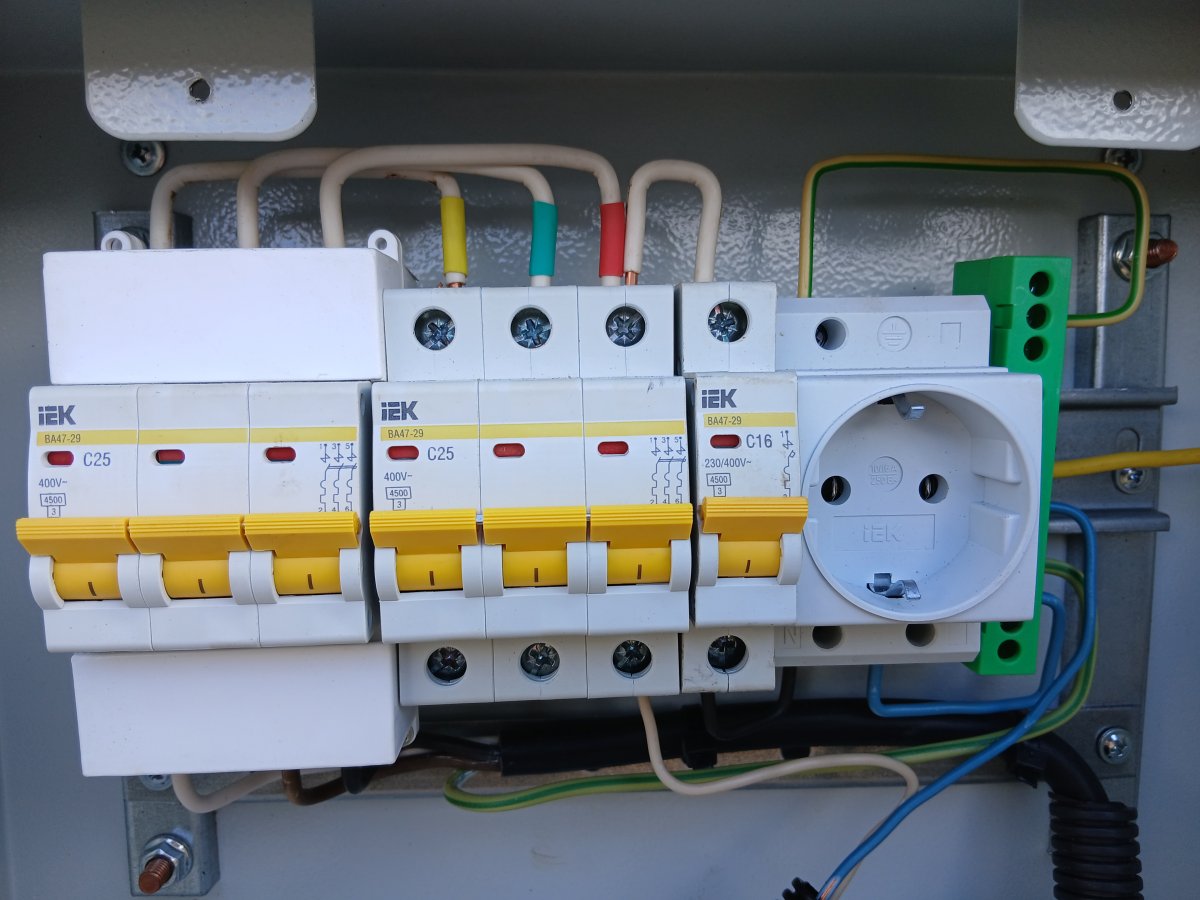

Олег Ф. 2 058 Опубликовано 26 апреля Вот так у меня в щитке все электрики сделали 1 Поделиться сообщением Ссылка на сообщение Поделиться на другие сайты
Алексей Ф. 10 654 Опубликовано 26 апреля @Олег Ф. зачем столько много автоматов поставили? Даже розетку сделали)) Опять ДПС шакалят по деревне! Такой медвежий угол был всю жизнь, а теперь практически каждые выходные патрулька приезжает. Не лень им 85 км из райцентра ехать, да ещё и 22 км по гравийной дороге.. Поделиться сообщением Ссылка на сообщение Поделиться на другие сайты
Олег Ф. 2 058 Опубликовано 26 апреля Через один автомат одна фаза в дом заведена, через второй розетка, и два свободные 2 фазы. А слева тройной автомат, туда 3 фазы приходят снизу в гофре. Справа зеленая фигня, оттуда ноль взят в дом и на розетку эту в щитке которая. Поделиться сообщением Ссылка на сообщение Поделиться на другие сайты

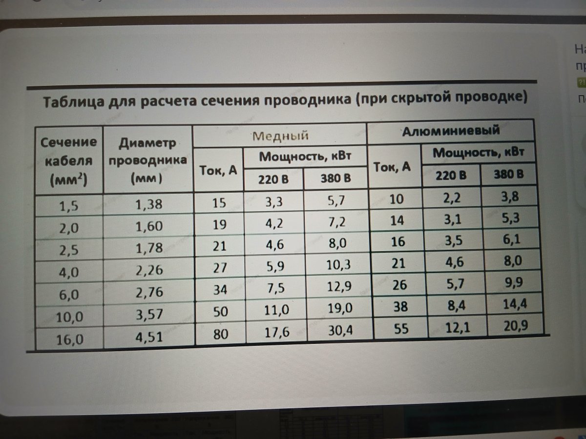

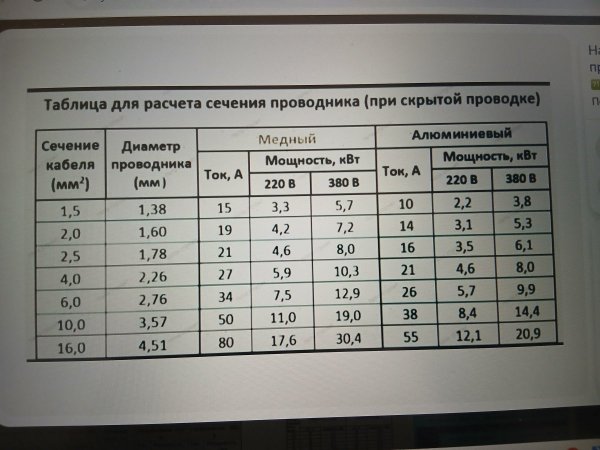

Алексей Ф. 10 654 Опубликовано 26 апреля У тестя ещё 4 морозилки/холодильника+ обогреватель зимой в туалете включают, чайник электрический и все это с моими обогревателями идет вот через эти алюминиевые проводки. На фото не понять, но наверное не больше 3мм сечение провода. Огрызок обгоревшего кабеля не нашел , вот сколько тут мм сечение провода? Поделиться сообщением Ссылка на сообщение Поделиться на другие сайты
Олег Ф. 2 058 Опубликовано 26 апреля Купи штангель электронный, с дисплеем, тогда узнаешь точно. Автоматы эти настоящие на чердаке, советские, наверное на 25А. Поделиться сообщением Ссылка на сообщение Поделиться на другие сайты
Алексей Ф. 10 654 Опубликовано 26 апреля @Олег Ф. судя по фото и таблице, у меня провода наверное на 2 мм выходят из счетчика, это потолок 3квт. В принципе у меня на неделе 1,3 квт обогреватели +холодильник потребление . По приезду зимой конечно включали два обогревателя в сумме 2,2 квт для нагрева спален +телик, лампочки. Поделиться сообщением Ссылка на сообщение Поделиться на другие сайты
