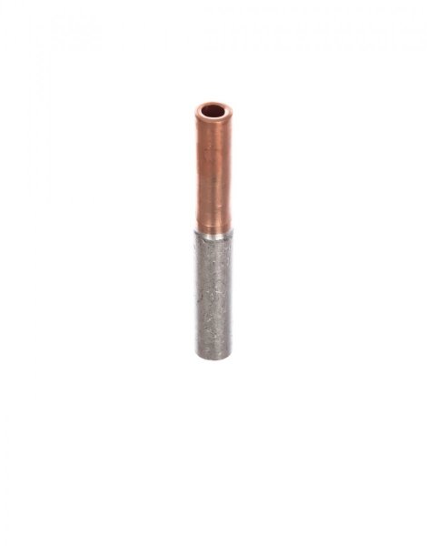

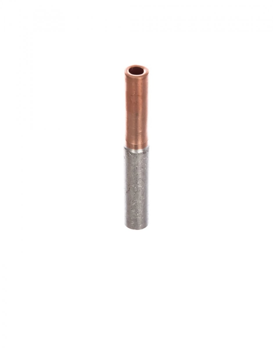

П.с. медь с алюминием нельзя сращивать жёстко
Легко и просто.Продаются обжимные гильзы для таких случаев.

Alex030569
4 минуты назад, Dmitriy Kox сказал:
Хня это все Только под освещение подходит.,нагрузку не держит
Глупости какие то пишешь.У меня сип 16 заведен в баню,переход на медь такими гильзами.В бане два бойлера,чайник,микроволновка.Все работает уже лет 8.

Так говорят есть клеммы специальные для подключения к проводам алюминиевым, которые толстые идут от столба , а уже к ним можно медь подключить.
Много всяких соединений именно для алюминия с медью.
