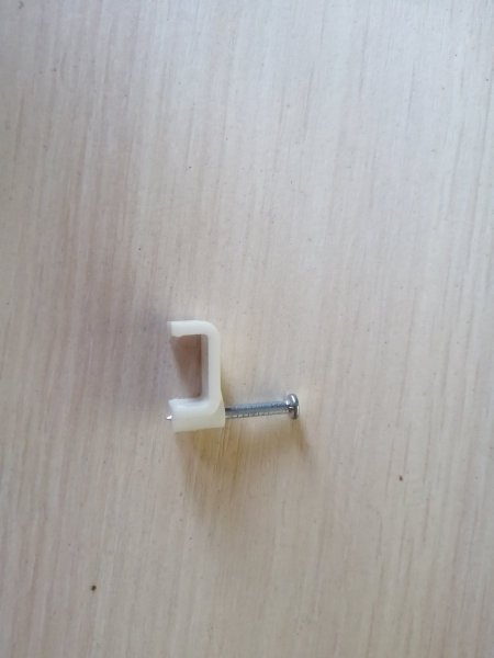

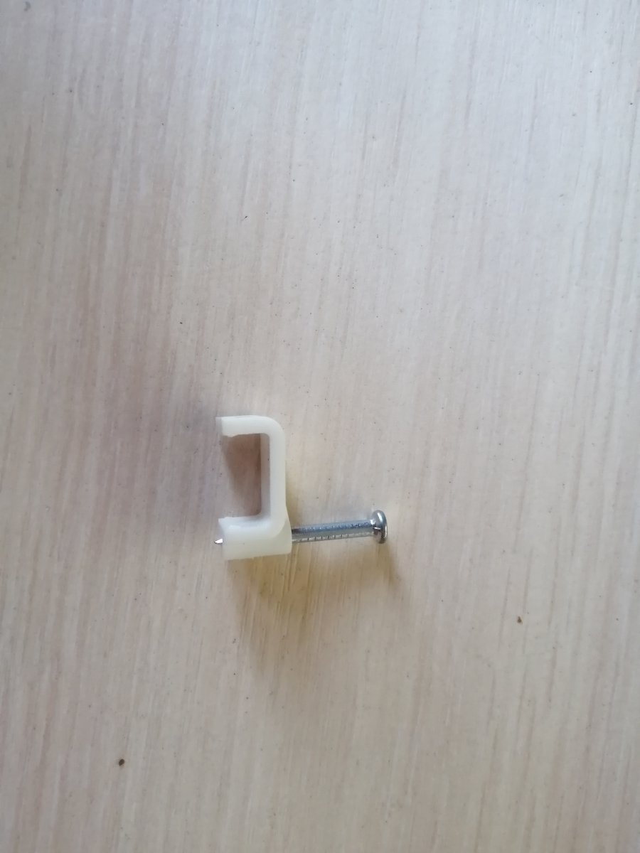

dtrans 2 112 Опубликовано 4 мая 8 минут назад, Алексей Ф. сказал: Такой ? https://www.vseinstrumenti.ru/product/provod-oreol-pugvv-2h2-5-belyj-50m-00000056842-2075417/?ysclid=morcxf1hve161608079&utm_referrer=https://yandex.ru/ Такой. В ЛЕМАНЕ по 123 р/м. Вот такими штуками к стене оштукатуренной прибивается. Ты же не будешь стены штробить? Поделиться сообщением Ссылка на сообщение Поделиться на другие сайты
Алексей Ф. 11 167 Опубликовано 4 мая 17 минут назад, dtrans сказал: Такой. В ЛЕМАНЕ по 123 р/м. Вот такими штуками к стене оштукатуренной прибивается. Ты же не будешь стены штробить? Не буду, там в коридоре метр провести до стены, да в тамбуре опустить метра полтора вниз и через вторую стену пропустить в комнату , а там можно по стене провести за спинкой кровати незаметно почти. Правда арболитовые стены заштукатурены песком с цементом под обои, гвоздь сначала тяжело идет, потом как в опилки. 25 минут назад, dtrans сказал: Такой. В ЛЕМАНЕ по 123 р/м. У меня такая цена , меньше 100 руб за метр, но мне за глаза хватит наверное 30 метров вместе с чердаком. Поделиться сообщением Ссылка на сообщение Поделиться на другие сайты
