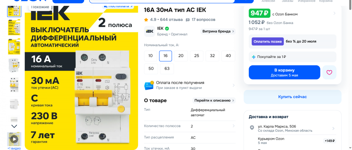

@valemat давно надо было на курсы идти)) Купил на Озоне дифавтомат на 16А , не понимаю , где вход, а где выход.
Написано "нагрузка" с одной стороны, с другой "сеть".
dtrans
30 минут назад, Алексей Ф. сказал:
"Сеть" от счётчика, нагрузка на розетки. Если как вводный, то сеть на чердак, нагрузка на счётчик.

Сеть это сторона генератора а нагрузка твой дом, потребитель. Где бы ты его не ставил сторона  сеть это сторона в сторону сети.

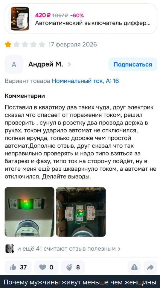

Pbk4BL6bnbQ1her_Se735dnhE_EPERffPCuy-1VP
PanDiman
9 часов назад, Алексей Ф. сказал:
Прикрутил дифавтомат , включил два обогревателя на 2 и 0,5 квт+холодильник.  Вроде держит напругу.
Оставил один обогреватель масляный на 2квт включенным для проверки.
  • Нравится 5
Alex030569
7 часов назад, PanDiman сказал:
об этом я и писал выше.
