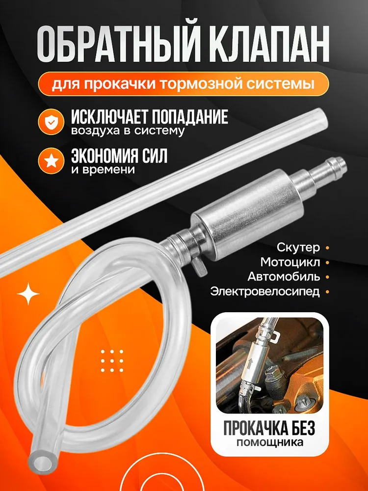

соболевич
8 минут назад, Алексей Ф. сказал:
Пропустил жидкость по трубке самотеком по трубке до шланга,
Вот китайцы что то предлагаютОбратный клапан для прокачки тормозов #1
PanDiman
2 минуты назад, соболевич сказал:
есть у меня такой наборчик, видно как воздух выходит из тормозной системы, работает по принципу ниппеля, туда дую - обратно х.
