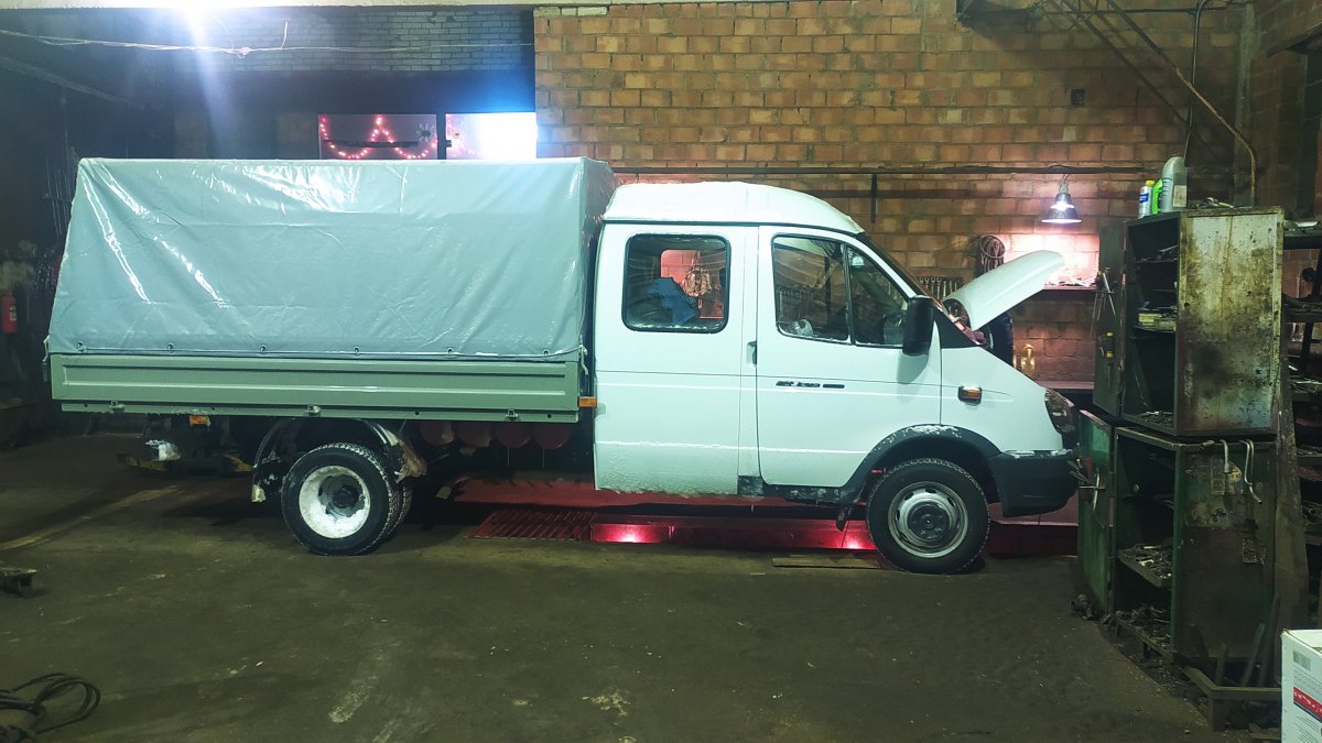

Алексей Ф. 10 031 Опубликовано 12 января, 2022 Почти не подтянулись гайки приёмной трубы и коллекторов, крышку клапанов снимали 25 минут, куча проводов т шлангов, пипец как неудобно разбирать! 1 Поделиться сообщением Ссылка на сообщение Поделиться на другие сайты
Alex030569 6 956 Опубликовано 12 января, 2022 (изменено) 2 минуты назад, Алексей Ф. сказал: Почти не подтянулись гайки приёмной трубы и коллекторов, крышку клапанов снимали 25 минут, куча проводов т шлангов, пипец как неудобно разбирать! Почему снег с колес не чистишь,когда заезжаешь на СТО? Бубуки в болоте любят работать? Изменено 12 января, 2022 пользователем Alex030569 Поделиться сообщением Ссылка на сообщение Поделиться на другие сайты
Алексей Ф. 10 031 Опубликовано 12 января, 2022 ГБЦ хорошо подтянулась 1 Поделиться сообщением Ссылка на сообщение Поделиться на другие сайты
Алексей Ф. 10 031 Опубликовано 12 января, 2022 (изменено) 4 часа назад, Alex030569 сказал: Почему снег с колес не чистишь,когда заезжаешь на СТО? Бубуки в болоте любят работать? Позже почистил гуликом и на совок все смел. С утра темно было и холодно, не заметил снег на колесе. Почти три часа тусовался на сервисе, масло поменяли, немного подтянулся коллектор после демонтажа жестяного экрана, подтянулась одна гайка приемной трубы . ГБЦ подтянулась вся, гидрики сам отрегулировал. Заплатил 3000 руб, сам цену назвал и предложил пару дней назад. Работы у них нет толком вот и позвали вчера. Очень ругались, что заставил их приложить на место крышку клапанов после протяжки ГБЦ и подключить все шланги разъёмы. Потарахтел на бензине пару минут и все обратно сняли, гидрики регулировал. Бубуки сказали, что я хренью занимаюсь и так хорошо)) Пугают меня эти гидрики, как все новое и непонятное)) Наверное выкину их весной. Изменено 12 января, 2022 пользователем Алексей Ф. Поделиться сообщением Ссылка на сообщение Поделиться на другие сайты
Алексей Ф. 10 031 Опубликовано 12 января, 2022 Прокатили на пятой передаче, выставили метку. Думал, что не пойму на какой цилиндр попал, так как все штанги вроде крутятся. Но потом понял по клапанам во втором и третьем цилиндрах, что попали на четвертый цилиндр. Видно наглядно какие два клапана нажаты, а какие закрыты и штанги легко крутятся. То есть были закрыты 3 и 5 клапаны по счету от помпы и штанги их легко проворачивались, как и на 7 и 8 клапанах. Потом провернули двигатель на оборот и отрегулировал 1,2 и 4,6 клапана. Впуск закрутил на 1,5 оборота, выпуск на 1 оборот, но не уверен, что правильно все отрегулировал, хотя двигатель не трясет вроде и едет нормально. Мне показалось, что когда ослабишь контрогайку и ослабишь регулировочный болт, то через какое то время можно его ещё ослабить, как будто его гидрик сам поджал. Может и показалось. Штанги вроде все свободно прокручивались после моей регулировки, клапана не стучат. С обычными штангами и щупом труднее выставить зазор, зато нет никаких сомнений в нем. Поделиться сообщением Ссылка на сообщение Поделиться на другие сайты

Алексей Ф. 10 031 Опубликовано 12 января, 2022 (изменено) Масляный фильтр большой стоял с завода "Невский фильтр", вроде пробовал такие лет десять назад и не понравились, наверное не держит обратный клапан, вот и горит долго масленка после пуска утром. Поставил обычный MANN 920\21 за 358 руб, если не путаю цифры. Думаю его достаточно для пробега 10000 км на метане. Масло светлое на щупе перед заменой. Изменено 12 января, 2022 пользователем Алексей Ф. 1 Поделиться сообщением Ссылка на сообщение Поделиться на другие сайты
