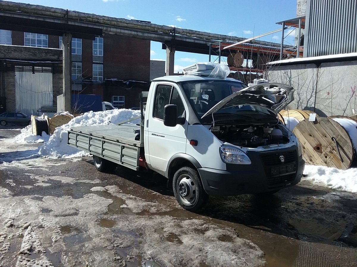

Кирилл 871 Опубликовано 4 апреля, 2022 Грабли номер 2 ) подлиннее 2 Поделиться сообщением Ссылка на сообщение Поделиться на другие сайты

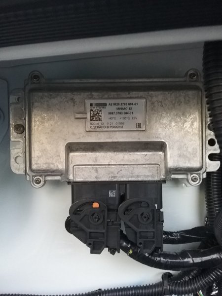

L2140 1 827 Опубликовано 4 апреля, 2022 @Кирилл год выпуска? кардан,ГУР чьи? ЭБУД какойто не такой Поделиться сообщением Ссылка на сообщение Поделиться на другие сайты
Кирилл 871 Опубликовано 4 апреля, 2022 @L2140 чудище ) кардан толстый ) гур борисов эптс от 17.01.22 эбу микас 12 может показалось, но как будто не так тупит на разгоне. ааа, приборка любимая Лёхи ) торпедо вставка чёрная 1 Поделиться сообщением Ссылка на сообщение Поделиться на другие сайты
