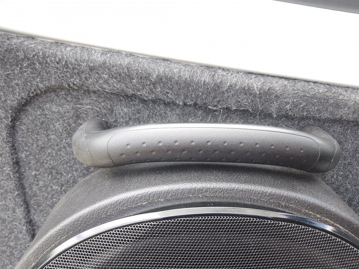

VALERA58REGION 165 Опубликовано 1 августа, 2022 @Алексей Ф. У тебя ручка на двери такая же? Поделиться сообщением Ссылка на сообщение Поделиться на другие сайты

Алексей Ф. 10 169 Опубликовано 1 августа, 2022 @aldar так я и купил саратовские @VALERA58REGION такие, только наоборот прикручены с завода)) Поделиться сообщением Ссылка на сообщение Поделиться на другие сайты
VALERA58REGION 165 Опубликовано 1 августа, 2022 1 час назад, Алексей Ф. сказал: @aldar @VALERA58REGION такие, только наоборот прикручены с завода)) Не могу такие ручки найти в магазинах.Думал может мне воткнули чего то левого. Поделиться сообщением Ссылка на сообщение Поделиться на другие сайты
PanDiman 1 902 Опубликовано 1 августа, 2022 2 часа назад, Алексей Ф. сказал: @aldar так я и купил саратовские @VALERA58REGION такие, только наоборот прикручены с завода)) энгельские они ) Поделиться сообщением Ссылка на сообщение Поделиться на другие сайты
