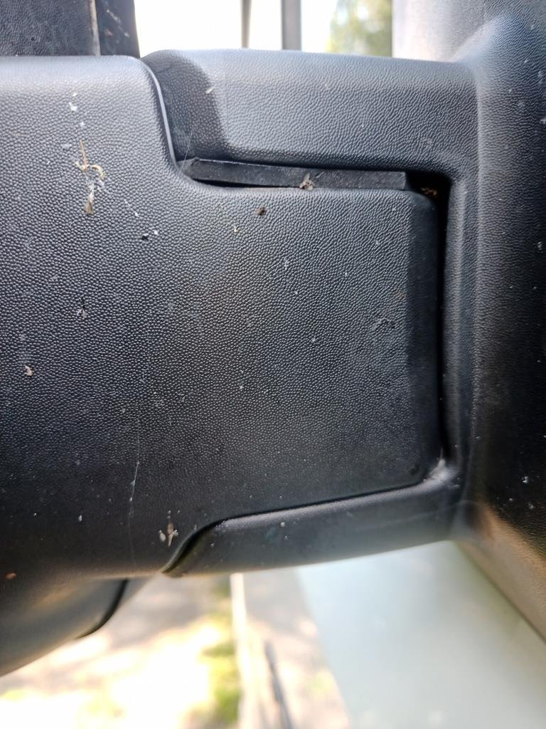

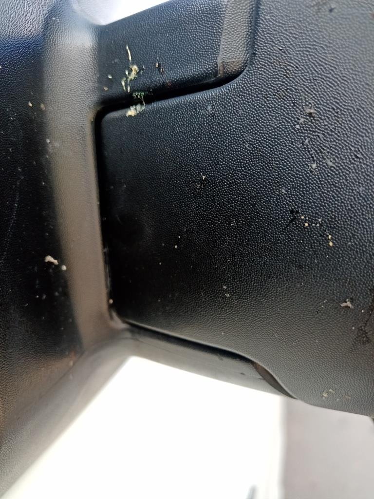

Vovchikk 939 Опубликовано 14 августа, 2022 (изменено) На первом фото зеркало с завода в 17 году. Как оно не будет болтаться если резина толщиной 4мм влезла между кронштейном и зеркалом. Там что-то подтягивать было бесполезно. На втором фото зеркало прошлого года. Тоже не фонтан, но хоть что-то. Сильно не болтается, можно рассмотреть, что происходит сзади авто. Изменено 14 августа, 2022 пользователем Vovchikk Поделиться сообщением Ссылка на сообщение Поделиться на другие сайты
Кирилл 864 Опубликовано 14 августа, 2022 эти зазоры ни на что не влияют, ибо декоративные накладки. Там винт резьбой во втулке болтается в верхнем кронштенйне, вот ерунда одна, и другая ерунда пружина не сжимается из-за кривого литья сжимного сухаря, он тупо не лезет в кулак, поэтому нижний сухарь с фиксаторами не прижат к фиксаторам нижнего кронштейна, а винт не затянуть, он под крест. 1 Поделиться сообщением Ссылка на сообщение Поделиться на другие сайты
Vovchikk 939 Опубликовано 15 августа, 2022 (изменено) 22 часа назад, Кирилл сказал: эти зазоры ни на что не влияют, ибо декоративные накладки. Однако с резиной не болтается, да и изготовители убрали эти зазоры, значит всё-таки влияют Изменено 15 августа, 2022 пользователем Vovchikk Поделиться сообщением Ссылка на сообщение Поделиться на другие сайты
Алексей Ф. 9 797 Опубликовано 15 августа, 2022 @Vovchikk я думаю не влияет, так как при затяжке в усмерть они не уменьшаются, это просто крышки декоративные. Весь механизм с сухарями и пружиной стягивает болт в средней части, в самом выступе зеркала, которое входит в уши кронштейна прикрученного к двери. Тогда уж правильнее снизу подкладывать резинку. Наверное. Вверху там болт просто торчит и не касается верхнего уха кронштейна, там втулка в которой болт никак не закреплен. Все зеркало висит на нижнем ухе кронштейна и через пластиковые сухари и пружину , его крепит хлипкий болт на 6! На старого образца зеркалах там под кожухами мощный шарнир алюминиевый, мощная пружина и толстый болт на 8 или 10 , который стягивается гайкой под ключ на 19. Видел видео, как тупо трубку нагревают и прожигают отверстия в кожухе под головку на 19! )) Потом затягивают с воротком и зеркало мертво стоит)) Поделиться сообщением Ссылка на сообщение Поделиться на другие сайты

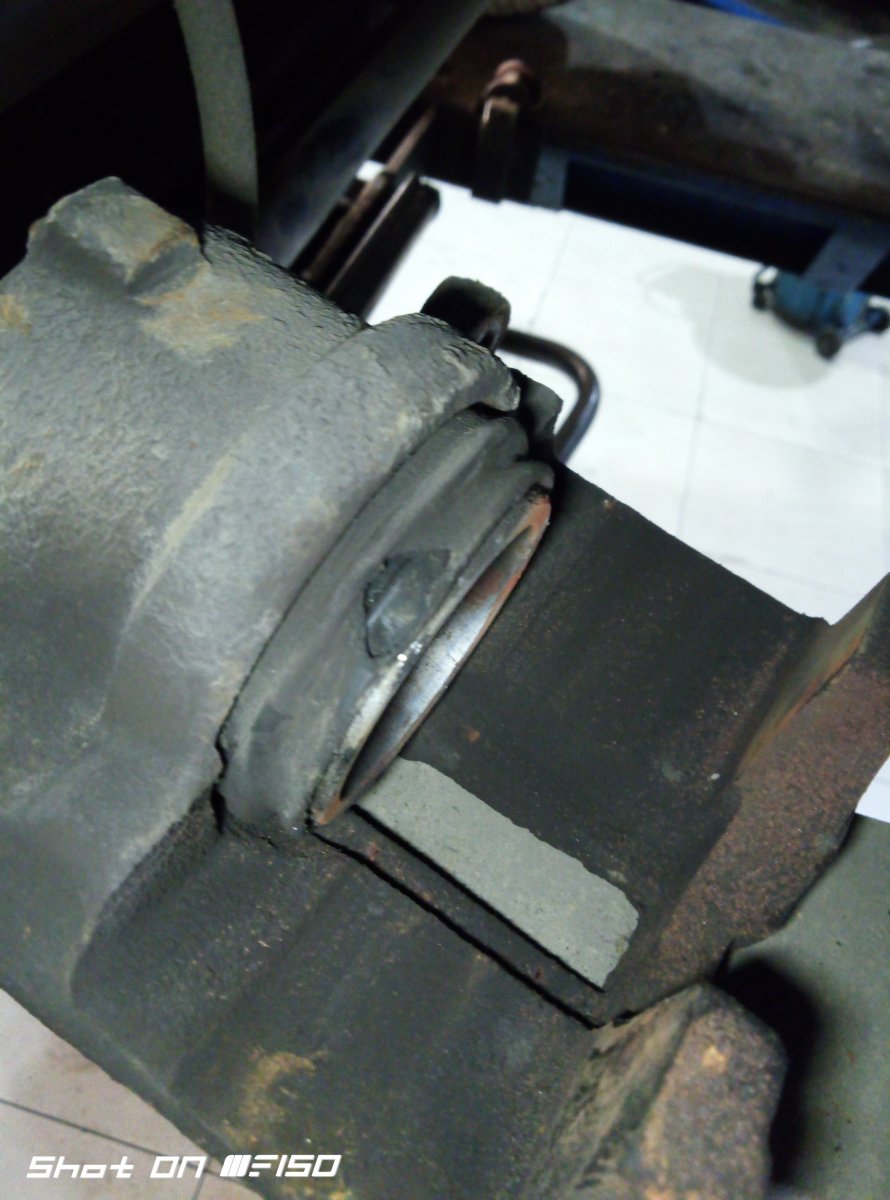

Кирилл 864 Опубликовано 3 сентября, 2022 На ТО 30 тыщ обнаружилась дыра в пыльнике переднего тормозного цилиндра, по виду и на ощупь резина какая то подожжёная вокруг дыры, бодался за гарантийный случай, отправили фото на завод, в понедельник позвоню узнаю. Вообще инженер по гарантии жжёт неподетцки... впрочем как все они. Показываю следы ож на газредукторе, говорю течёт здесь на холоде, ответ "мы не видим течи"... говорю шарниры рулевые щёлкают, сухие внутри, ответ "люфт чтоле? нету, норм", КПП воет на 1 и 2 передачах, ответ "ну это обычное дело" "а чего форд не купили?" на это я ему намекнул что он недалёкий... Поделиться сообщением Ссылка на сообщение Поделиться на другие сайты
