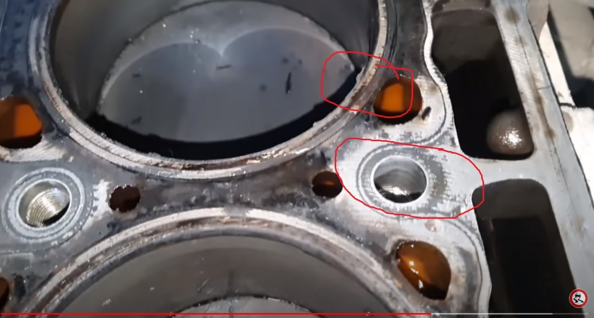

L2140 1 869 Опубликовано 24 октября, 2022 @VALERA58REGION я чугунные моторы не дефектовал. в первом попавшемся видосе от казахских бракоделов разбирающих, отказавший по их вине мотор с чугунным блоком, видны "подозрительные" места на поверхности блока. Как полагаю, чрезмерная грубость обработки поверхности (риски от инструмента) . И ржавый след по поверхности блока от водяного канала к камере сгорания с разрывом чистого отпечатка от прокладки вокруг головки. поэтому вышеописанная возможная негерметичность прокладки (переток по прокладке) из-за несоответствия плоскостей сохраняется Поделиться сообщением Ссылка на сообщение Поделиться на другие сайты

L2140 1 869 Опубликовано 24 октября, 2022 Бракоделы, кстати, в одном видосе нашли трещину в запчастёвой головке Эвотек. Видимо, вероятность реальна. Но там расход ож был большой, есессно. Поделиться сообщением Ссылка на сообщение Поделиться на другие сайты
