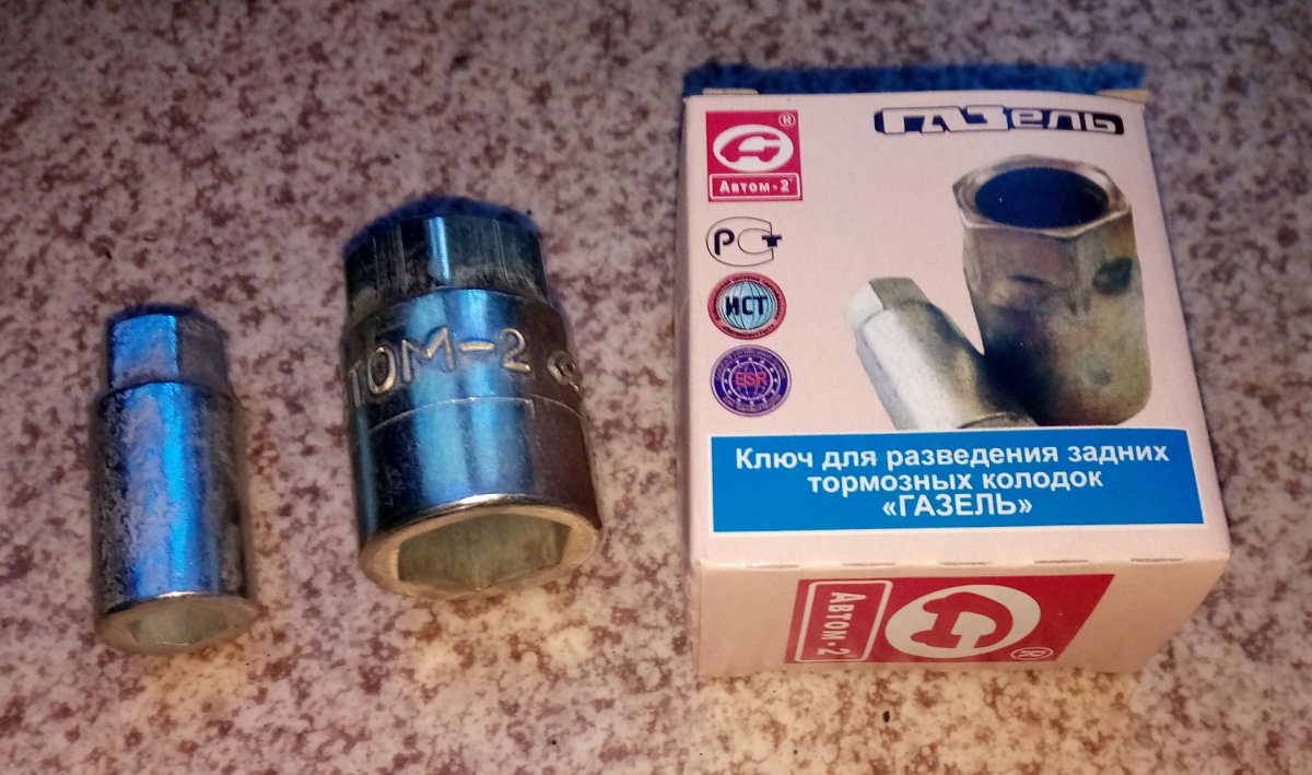

zhn36 769 Опубликовано 11 ноября, 2022 @Vovchikk вот такой ключ купи для начала если эксцентрик проворачивается в колодках, поменяй марку колодок 2 Поделиться сообщением Ссылка на сообщение Поделиться на другие сайты
Vovchikk 975 Опубликовано 11 ноября, 2022 2 минуты назад, zhn36 сказал: вот такой ключ купи для начала если эксцентрик проворачивается в колодках, поменяй марку колодок В колодках ничего не проворачивается. Зачем мне такой ключ. Попробуй отрегулировать как я и поймёшь, что это ни какой сути не меняет и легче. Поделиться сообщением Ссылка на сообщение Поделиться на другие сайты
zhn36 769 Опубликовано 11 ноября, 2022 3 минуты назад, Vovchikk сказал: В колодках ничего не проворачивается. Зачем мне такой ключ. Попробуй отрегулировать как я и поймёшь, что это ни какой сути не меняет и легче. в свое время в автосервисе на регулировался Поделиться сообщением Ссылка на сообщение Поделиться на другие сайты

PanDiman 1 843 Опубликовано 11 ноября, 2022 2 часа назад, Алексей Ф. сказал: Подтянул этот богомерзкий ручник, заодно глыбы песка отверткой срезал с ободов внутренних колес. Ось рычага троса для начала попшикал ВДшкой, стал рычаг отходить обратно, но на всякий случай снял рычаг, намазал графиткой и на место все затянул. Вроде и не зажимает его гайкой, шайба простая и волнистая пружинистая прижимают его к оси. Подтягивать ручник на Газели лежа на фанерке, это занятие не для нервных людей вроде меня)) Чуть повернешь и шоркают колодки об барабан, очень маленький диапазон регулировки точной. Рычаг поднимался выше подушки сиденья, теперь чуть ниже, на 6 щелчков вытягивается. Надеюсь не будут греться колеса, как не раз было после регулировки у бубук(( я один раз тоже нарегулировал, что чуть колесо не загорелось. после этого пришлось менять сальник, масло с моста побежало и тормозной цилиндр 13 минут назад, Vovchikk сказал: В колодках ничего не проворачивается. Зачем мне такой ключ. Попробуй отрегулировать как я и поймёшь, что это ни какой сути не меняет и легче. очень удобно, эксцентрик не уходит Поделиться сообщением Ссылка на сообщение Поделиться на другие сайты
