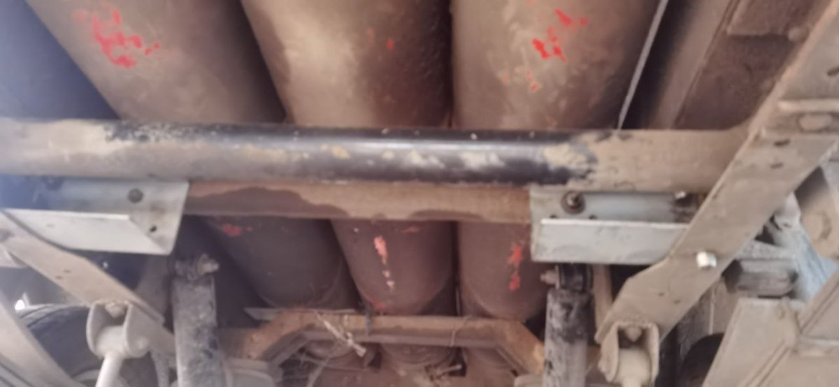

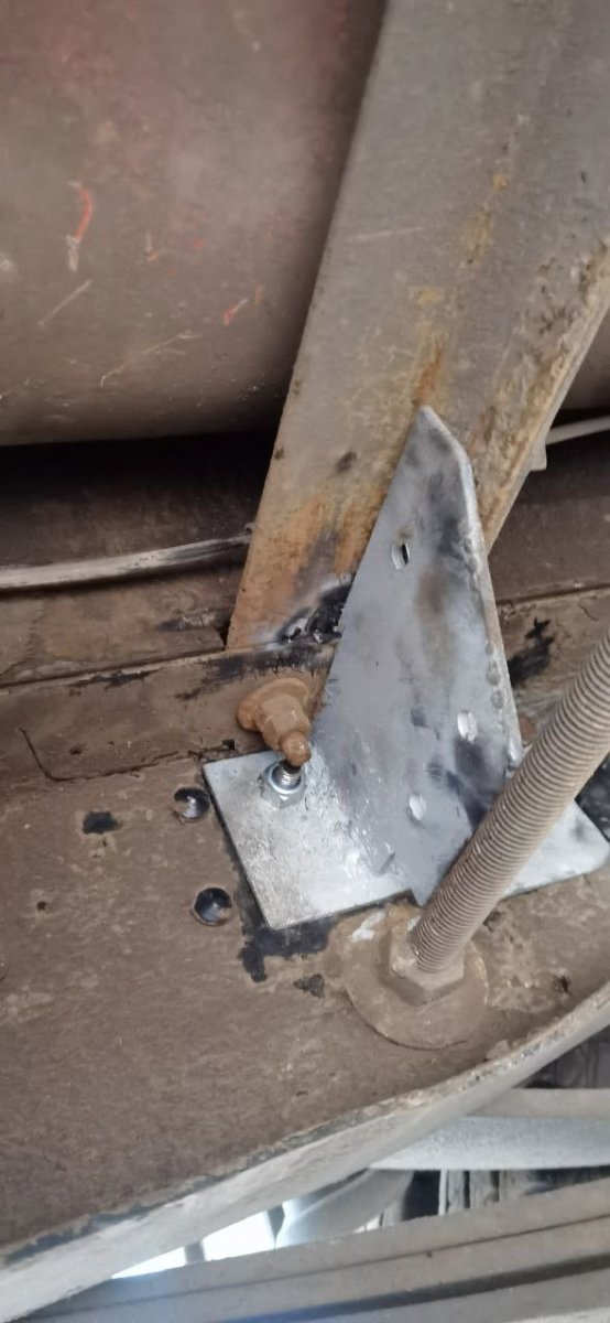

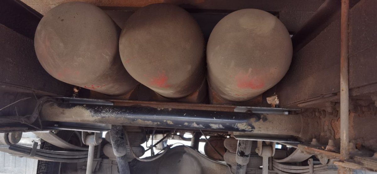

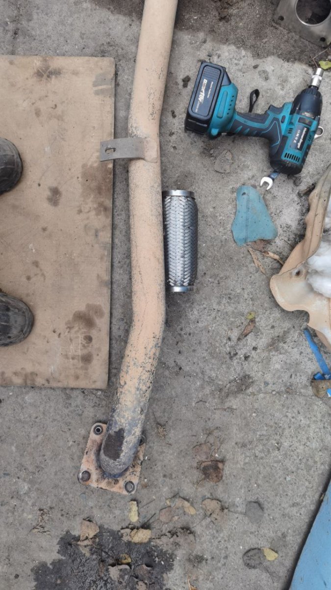

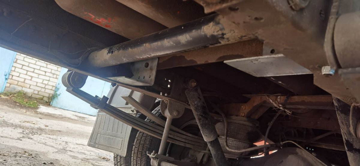

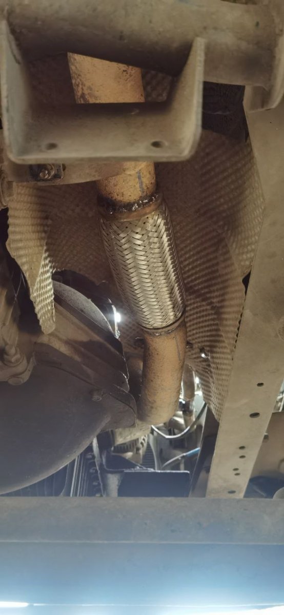

Андрюха73rus 1 064 Опубликовано 16 ноября, 2022 Чуть баллоны не потерял , заднее крепление лопнуло , уголок 4мм. приехал к установщикам , говорят , снимай кузов , исправим . Пришлось самому колхозить . Гофру вварил , может теперь не будет шпильку выламывать . Поделиться сообщением Ссылка на сообщение Поделиться на другие сайты
газель2005 2 749 Опубликовано 17 ноября, 2022 @Андрюха73rus гофра за креплением кпп должна быть Поделиться сообщением Ссылка на сообщение Поделиться на другие сайты
Алексей Ф. 10 168 Опубликовано 17 ноября, 2022 2 часа назад, газель2005 сказал: @Андрюха73rus гофра за креплением кпп должна быть По идее да, так как двигатель и КПП, это единое целое.. Поделиться сообщением Ссылка на сообщение Поделиться на другие сайты
Андрюха73rus 1 064 Опубликовано 17 ноября, 2022 если оно единое целое , то чего шпильку заднюю выламывает ? змз кстати тоже уголок постоянно ломает на 4216 раньше часто шпильку обламывало крепление приемной трубы с коллектором , там 3 шпильки . на эвотеке сейчас усилили 4 болта , так теперь с головки выламывает отвез сегодня родную башку на опрессовку , хотел ее отремонтировать . а ее только в лом оказывается , в трех местах булькает . промониторил цены на гбц эвотек , от 17р до 36 video_2022-11-17_23-05-14.mp4 кстати ремонт 23 р вышел бы ))))) свои он седла ставит , бронзовые направляющие . с клапанами говорит только засада нынче , танаки отламываются верхушка 1 Поделиться сообщением Ссылка на сообщение Поделиться на другие сайты
Татарин 7 727 Опубликовано 17 ноября, 2022 Уголок консольный,тот который к КПП ,через резинки прикручивается. 2 Поделиться сообщением Ссылка на сообщение Поделиться на другие сайты

газель2005 2 749 Опубликовано 20 ноября, 2022 (изменено) В 17.11.2022 в 22:57, Андрюха73rus сказал: то чего шпильку заднюю выламывает ? змз кстати тоже уголок постоянно ломает Шпильки только один раз выламывало.Когда крепление от кпп отрывало.Поэтому к кпп крепление на трубе или кате надо усиливать сразу. Изменено 20 ноября, 2022 пользователем газель2005 Поделиться сообщением Ссылка на сообщение Поделиться на другие сайты

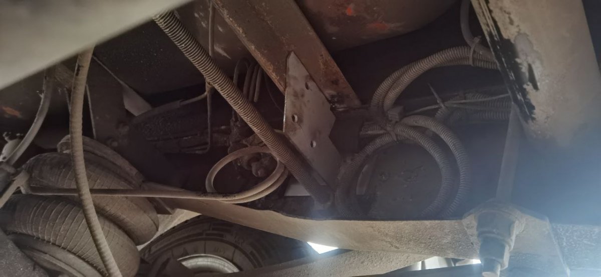

Алексей Ф. 10 168 Опубликовано 25 ноября, 2022 В 16.11.2022 в 22:37, Андрюха73rus сказал: Чуть баллоны не потерял , заднее крепление лопнуло , уголок 4мм. приехал к установщикам , говорят , снимай кузов , исправим . Пришлось самому колхозить . Гофру вварил , может теперь не будет шпильку выламывать . Это потому, что у тебя три баллона вдоль сзади стоит, у меня всего два было вдоль и четыре поперек, поэтому ничего не отвалилось за 450 тыс км. Сегодня опять не хватило газа на 30 км до дома(( Не могли на ГАЗе сделать три баллона поперек и два сзади вдоль, на моем авто хватало бы не на 300-390 км заправки а на все 380-470 км! Нельзя ли как то добавить, не снимая кузов, один баллон на 50-70 литров? Поделиться сообщением Ссылка на сообщение Поделиться на другие сайты
surikat07 112 Опубликовано 25 ноября, 2022 26 минут назад, Алексей Ф. сказал: Нельзя ли как то добавить, не снимая кузов, один баллон на 50-70 литров? Где-то в Сибири видел такой вариант установки баллонов, небольшие, как для дайвинга, но 4 шт))) 1 Поделиться сообщением Ссылка на сообщение Поделиться на другие сайты
pokryshkin 697 Опубликовано 25 ноября, 2022 1 час назад, Алексей Ф. сказал: Нельзя ли как то добавить, не снимая кузов, один баллон на 50-70 литров? Так может вместо запаски пару добавить, а запаску на кронштейн справа? Поделиться сообщением Ссылка на сообщение Поделиться на другие сайты
Алексей Ф. 10 168 Опубликовано 25 ноября, 2022 @pokryshkin справа у меня баллоны)) Запаску я вешал под раму на авто с 6 баллонами и кузовом три метра. Слизали с братом с хлебных Газелей в свое время. Отчет про отопитель ещё раз. Прогретый за 100 км салон. При морозе до -3 можно ехать без моторчика печки в свитере/кофте. При морозе до -10 надо включать в первое положение моторчик и иногда вторую печку. При -12 уже второе положение моторчика и потоки то на "15 минут" то на "35 минут" . Обидно, что не поставить посередине между 25 и 35((. Часто включаешь доп печку. Поделиться сообщением Ссылка на сообщение Поделиться на другие сайты
