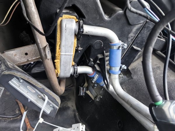

Андрюха73rus
А у меня тут давича прохладно стало . скинул патрубки с печки в моторном отсеке. А они не дуются . Хотя антифриз прозрачный . Заменил радиатор алюминий 3,5 р , медный 8 р у нас стоит . Панель полностью не снимал , чуть в сторону откинул и поменял . трубки распиленные у меня с прошлой замены радиатора.

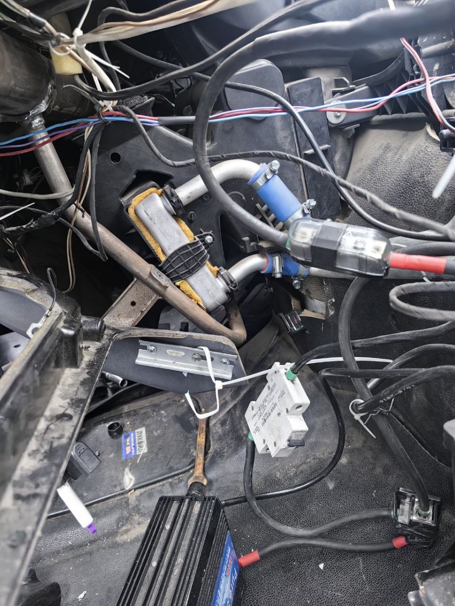

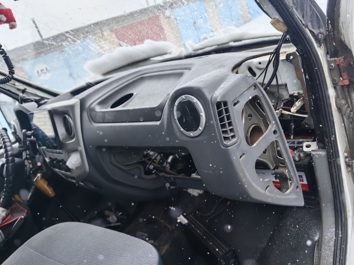

Что то я забыл уже все, на этой панели приборов можно поменять резистор моторчика отопителя , не снимая панель ?
Приятелю зимой меняли резистор, заодно поменяли и моторчик. Он не присутствовал при ремонте, взяли 10000 руб за замену моторчика и 3000 руб за моторчик.
Недавно полез знакомый менять ему радиатор печки, который протерся об корпус печки и потек.
Оказалось, что рулевую колонку не откручивали, на болтах заводские метки краской! Провода какие то от музыки итд пришлось резать нештатные, что бы снять панель и на проводах моторчика шильда 2019 года, то есть похоже моторчик родной стоит))
Вопрос, мог электрик в сервисе поменять резистор не снимая панель?
L2140
@Алексей Ф. Да . Из под капота при снятых «штанах»
Алексей Ф.
@L2140  ну я так и сказал приятелю, что из под капота поменяли резистор или контакты разъёма почистили. Моторчик у него на одних оборотах работал.

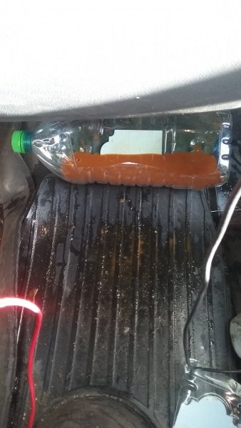

Похоже предстоит мне замена радиатора, залез под торпеду, места крепления трубок к радиатору сухие, капли висят посередине печки.
dtrans
3 часа назад, Кирилл сказал:
Это феликс красный?
