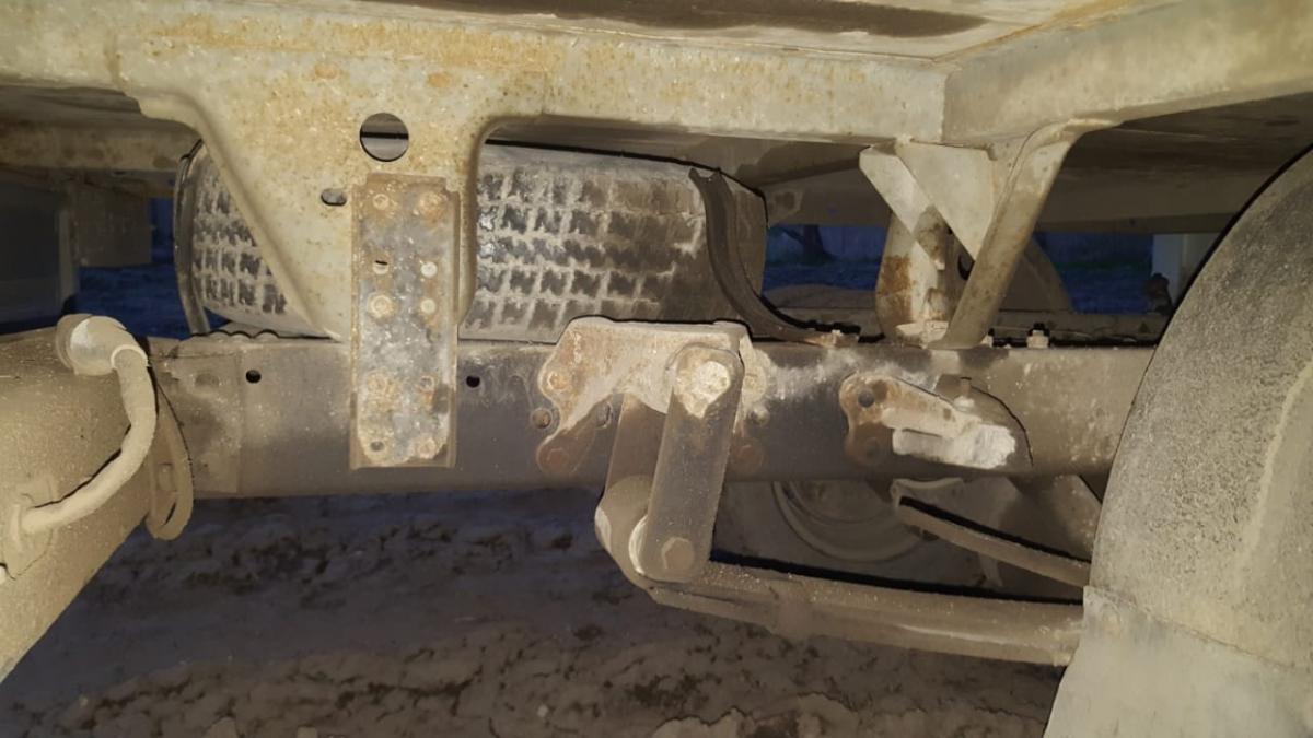

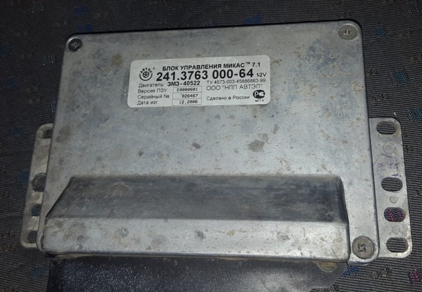

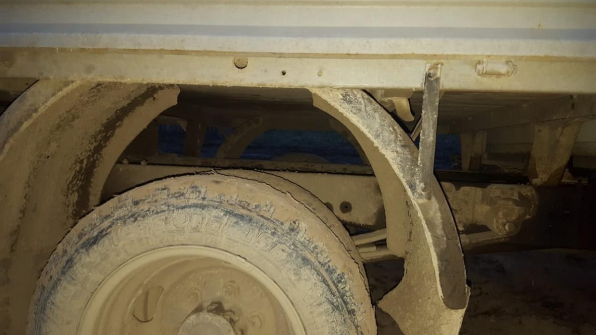

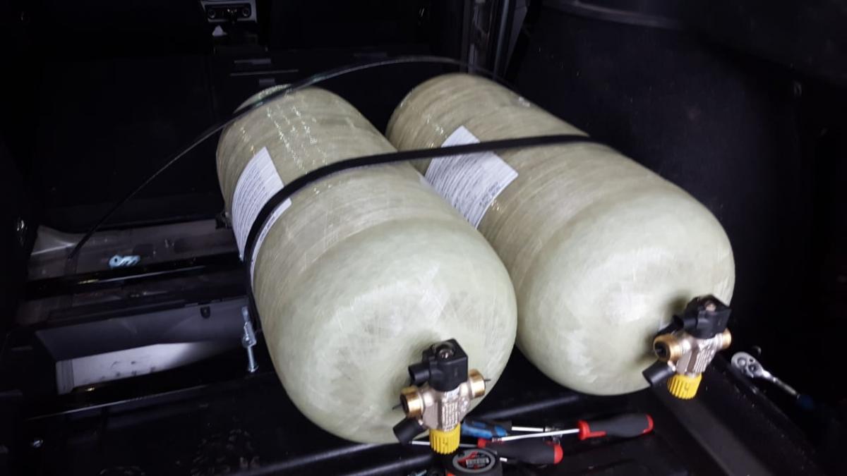

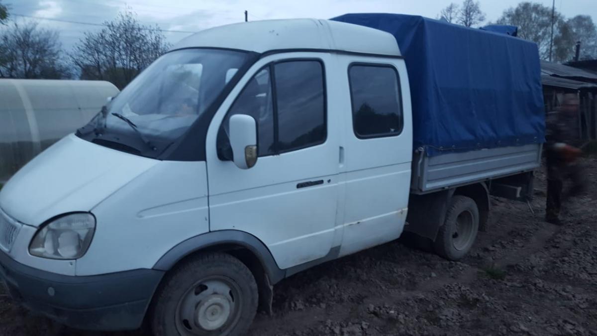

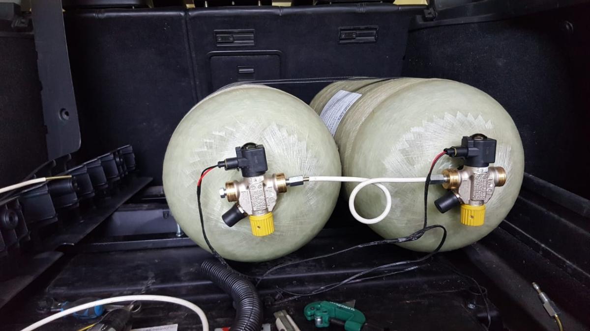

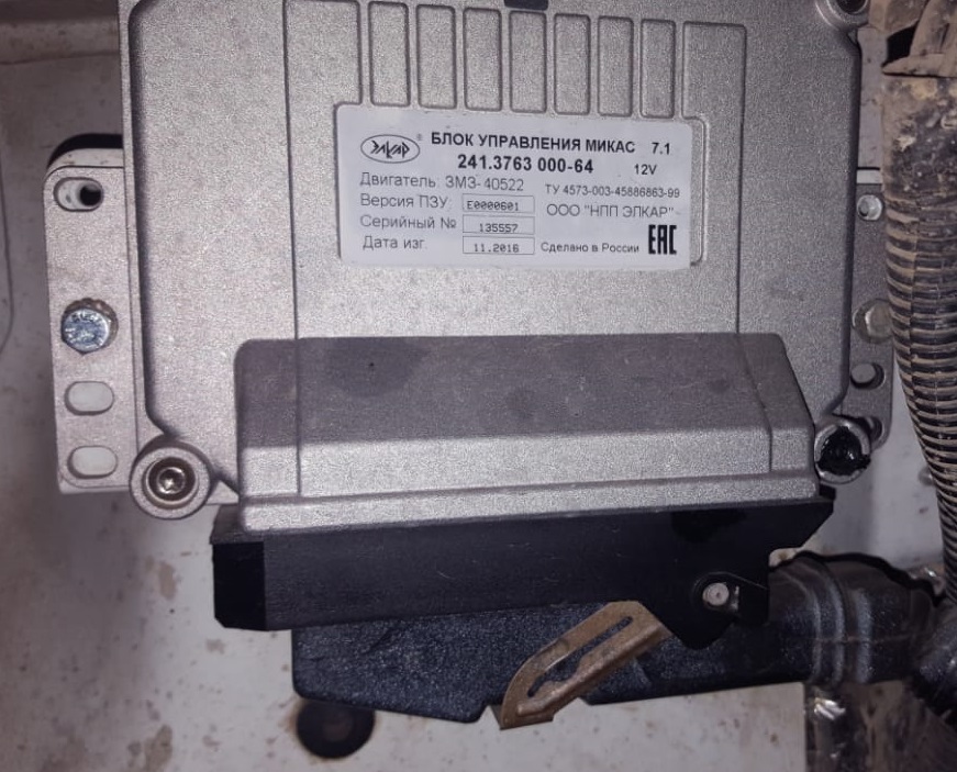

Rovinn 3 Опубликовано 7 июня, 2018 Всем доброго времени суток.Купил себе Газель(33023) на бензине, состояние для её возраста(2006) 4+. Хочу установить ГБО 4 поколения на метане. Сейчас сам езжу на VW Passat EcoFuel 1.4 TSI - CNG. И привык уже к глубокой интеграции ГБО в систему авто(прикладываю книжку(газ.pdf) о VW Passat EcoFuel во вложение к этому сообщению. Там одно ЭБУ управляет обоими видами топлива, вообще почти все хорошо.Мои задачи просты:1. Надо затолкать баллонов на 400л(100м3) метана, я знаю что станет тяжелее на 400кг или чуток менее. Это не критично. Надо учитывать что база короткая, но как то надо не устанавливая в кузов.2. Хочу установить не мембранный редуктор, а как на VW. Но такие я не нашел у установщиков.3. Хочется поучаствовать в акции ООО «Газпром газомоторное топливо», вдруг получится с них 3000м3 выудить.4. Хочу максимально интегрировать ЭБУ ГБО в ЭБУ авто, у старого хозяина стоял Микас 7.1 241.3763 000-64, сейчас тоже Микас 7.1 241.3763 000-64 но производства ООО "НПП ЭЛКАР". Со слов спеца по ним, старый был лучше, он поддерживает установку двух прошивок. Я как понял максимум что я смогу сделать, так как это подать команду ЭБУ авто сменить прошивку на газовую и обратно. Кто в теме. Подскажите что сейчас в тренде в части ГБО метанового? Или в этой сфере полный застой и ни какого развития? Заранее спасибо за помощь. газ.pdf Поделиться сообщением Ссылка на сообщение Поделиться на другие сайты
Crady 8 673 Опубликовано 7 июня, 2018 (изменено) Rovinn,на левом снимке ( Микас 7.1 241.3763 000-64) это нормальный блок,а вот на правом.это китайская поделка под микас.и под сименс,который там центральным процем работает.полная подделкаХочу установить не мембранный редуктор, а как на VW.это 5 поколение гбо,прямой впрыск.дорогое на данный момент.плюсом простые баллоны к нему не подцепишь,ставиться в композитный баллонПодскажите что сейчас в тренде в части ГБО метанового?сколько планируешь потратить на гбо,без учёта стоимости баллонов? Изменено 7 июня, 2018 пользователем Crady Поделиться сообщением Ссылка на сообщение Поделиться на другие сайты
Алексей Ф. 10 203 Опубликовано 7 июня, 2018 Одно ЭБУ на бензин и метан идет с завода, но оно тебе надо ? Проще прикрутить второе газовое и настроить нормально.Оно же все равно берет все данные с бензинового ЭБУСпрашивал про баллоны , вот ссылка на мою тему, где есть фото баллонов на раме.У меня 6 баллонов =300 литров , можно было 7 прикрутить (три сзади вдоль) , но большой нужды нет.Семь баллонов влезет и на короткую базу, только запаску крепить снизу к раме..https://www.gazelleclub.ru/forum/topic/49421-gazel-biznes-s-metanovym-gbo/page-2 Поделиться сообщением Ссылка на сообщение Поделиться на другие сайты
Rovinn 3 Опубликовано 8 июня, 2018 (изменено) это 5 поколение гбо,прямой впрыск.дорогое на данный момент.плюсом простые баллоны к нему не подцепишь,ставиться в композитный баллон Это какое пятое поколение на метане? На пропане есть, а на метане... вроде нет. :( сколько планируешь потратить на гбо,без учёта стоимости баллонов? смотри фото во вложение четвертый тип баллонов, вкладываю порядка 150-160тр. Что можете предложить? Одно ЭБУ на бензин и метан идет с завода, но оно тебе надо ? Проще прикрутить второе газовое и настроить нормально. Оно же все равно берет все данные с бензинового ЭБУ У Вас обычная, у меня фермер с короткой базой, плюс крепление кузова не очень(смотрите фото во вложение). Думаю чисто на раму не положить. 50л баллоны = это 8шт мне надо, пока не могу сказать как смогу их разместить.Какие данные блок берет с ЭБУ? Мои установшики(ЭлитГаз Екатеринбург) утверждают что они их не объединяют, при том говорят что лямба будет штатная работать с газовым выхлопом нормально. Я вообще уже не знаю куда податься с ГБО на мою Газель, говорят что шить ЭБУ не надо, но тут человек заходит к ним с установленным пропановым ГБО и что обороты упали на пропане и начинают отправлять на прошивку его, при том все за счет клиента в другую фирму. P.S. Мои баллоны на Passat стоят 140тр за два, установка 15тр за час работы, этот день проработали день, завтра будут в систему врезаться. Страшно представить во сколько мне работа из выйдет, типа не стандартная установка баллонов. А такое количество баллонов на Газель... Изменено 8 июня, 2018 пользователем Rovinn Поделиться сообщением Ссылка на сообщение Поделиться на другие сайты
Crady 8 673 Опубликовано 8 июня, 2018 Rovinn,ставь пропан,если ты не собрался ездить одним и тем же маршрутом около метановых заправок,то на метане на межгороде не всегда есть где заправиться.или же достаточно далеко от трассы заправка.пропановские же распространены куда как шире.Какие данные блок берет с ЭБУ?смотря какое оборудование и как подключено.можно по кан шине некоторые модели с некоторыми машинами объеденитьпри том говорят что лямба будет штатная работать с газовым выхлопом нормально.так она только сигнал берётговорят что шить ЭБУ не надо,желательно 2х режимку,хотя бы для того что бы на газу изменить уоз.На пропане есть, а на метане... вроде нет.принс.только там цена..думается примерно как раз стоимость газели твоей.если не больше.да и не везут его,метановых заправок 3 в городе.не популярное топливо Мои установшики(ЭлитГаз Екатеринбург)тебе повезло что не газтек. :D Поделиться сообщением Ссылка на сообщение Поделиться на другие сайты
Rovinn 3 Опубликовано 8 июня, 2018 Rovinn,ставь пропан,если ты не собрался ездить одним и тем же маршрутом около метановых заправок,то на метане на межгороде не всегда есть где заправиться.По моим маршрутом норм метана. смотря какое оборудование и как подключено.можно по кан шине некоторые модели с некоторыми машинами объеденитьговорим про мою машину. что можно вытянут с Микас 7.1 и какое ГБО лучше и какого производителя. Понятно одно, что четвертого поколения. так она только сигнал берёт кто она? желательно 2х режимку,хотя бы для того что бы на газу изменить уоз.я думал обязательно принс.только там цена..думается примерно как раз стоимость газели твоей.Вот статья, нет на метане. Если все таки есть, можно ссылку сайт производителя? тебе повезло что не газтек.все так плохо? Поделиться сообщением Ссылка на сообщение Поделиться на другие сайты
