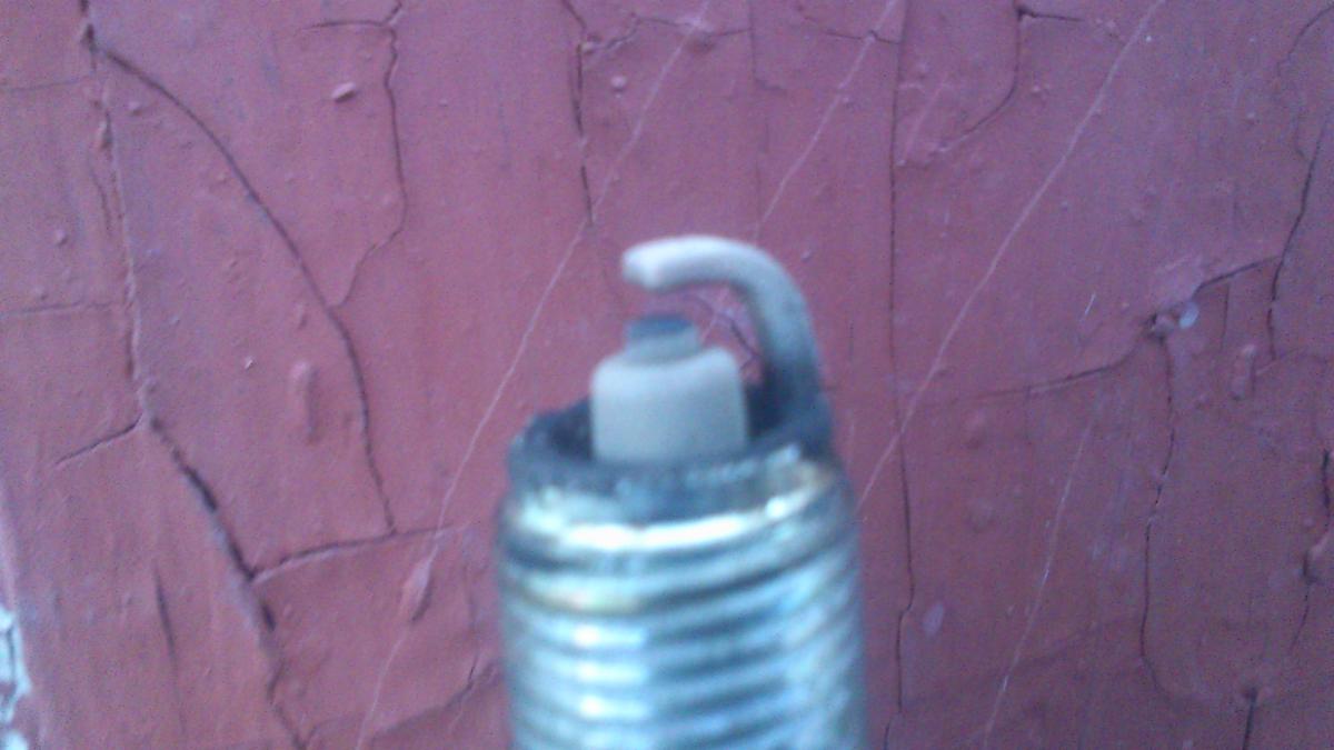

SeaMan87 1 Опубликовано 28 марта, 2014 Кстати забыл добавить замечен был жор масла. При вскрытии крышки, снял маслоотражательную пластину, грязи было много все каналы забиты, герметика почти не было. Все почистил, обезжирил, промазал герметиком, воткнул на место. В воздуховоде все было в масле почистил заткнул дырку, сапун вывел вниз. Уровень масла вроде перестал уходить еще поезжу точно скажу. Еще фото 3-ей свечки 1 и 2 такие же, на четвертой было масло так как в свечной колодец попадало масло: Поделиться сообщением Ссылка на сообщение Поделиться на другие сайты
