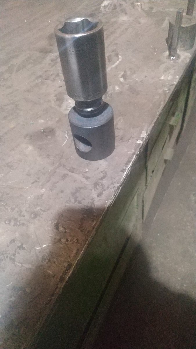

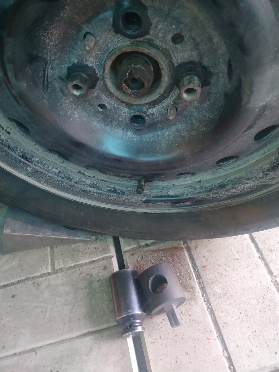

vlad75 360 Опубликовано 12 апреля, 2023 11 часов назад, Денис22 сказал: Я всё таки хочу подшипник и саму гранату сохранить. На Сайбере после замены внешнего шарнира (менял на СТО) оказалось, что резьба сильно выступает за гайку. Обычная головка не цеплялась, трубчатый ключ сразу стал круглым. Заехал на шиномонтаж, минут 20 искали за что мясорубку зацепить- ничего не получилось. Помогли в автобусном парке. У них электромясорубка для колес сделана на колесиках. 1 Поделиться сообщением Ссылка на сообщение Поделиться на другие сайты
Денис22 452 Опубликовано 12 апреля, 2023 Я её победил - открутил. Сделали правильный квадрат из 9ХС, правильно термообработали. Правда есть подозрение, что сработал керосин. Вчера вечером промочил резьбу. Когда откручивал пошла туго, но без рывков и щелчков. Вот так. Сохранил ШРУС (пойдёт на трактор) и обошелся "без крови". Всем спасибо! 2 Поделиться сообщением Ссылка на сообщение Поделиться на другие сайты

paul799 849 Опубликовано 13 апреля, 2023 В 11.04.2023 в 13:22, Денис22 сказал: Ребят, а что реально нет другого способа открутить ступичную гайку (на внешней гранате), кроме как длинный рычаг. Это какие же усилия на этот шарнир? Я в выходные пробовал, так колесо юзит. Жена на тормоз жмёт - я давлю и ссу. Лом прогнулся, хвостовик на головке свернул. Как нахер ещё? Грузовым балонником срывают, но блин такие напряжения. Сделай нормальный бородок под профиль канавки и раскерни как следует загиб юбки ступичной гайки. После нормального отгиба юбки вполне хватает партнёра, давящего на тормоз, а ты откручиваешь. Ну накрайняк движок запустишь, чтобы усилитель тормозов сработал. Поделиться сообщением Ссылка на сообщение Поделиться на другие сайты
ZAN57 3 550 Опубликовано 14 апреля, 2023 (изменено) 12 часов назад, paul799 сказал: Сделай нормальный бородок под профиль канавки и раскерни как следует загиб юбки ступичной гайки. После нормального отгиба юбки вполне хватает партнёра, давящего на тормоз, а ты откручиваешь. Ну накрайняк движок запустишь, чтобы усилитель тормозов сработал. Греть немного не пробовал? Без фанатизма, но несколько раз- нагрел- постучал, остудил, нагрел- постучал... Изменено 14 апреля, 2023 пользователем ZAN57 Поделиться сообщением Ссылка на сообщение Поделиться на другие сайты
