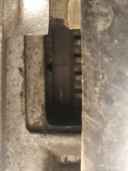

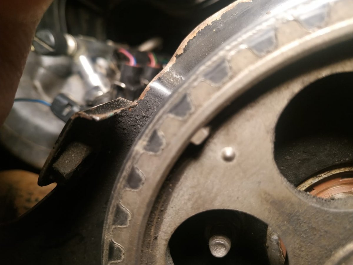

Денис22 454 Опубликовано 24 марта, 2023 1 час назад, Алексей Ф. сказал: она как выскочила с ударом при трогании с места Пальцы целы? На руке в смыслк. Я на днях заменил свистящий ролик и ремень ГРМ. Собрал всё как было. Всё работает. Сейчас загружу фотки шестерён и маховика ка расположены метки. Стоит ли мне установить метку на шестерне РВ как надо? Поделиться сообщением Ссылка на сообщение Поделиться на другие сайты

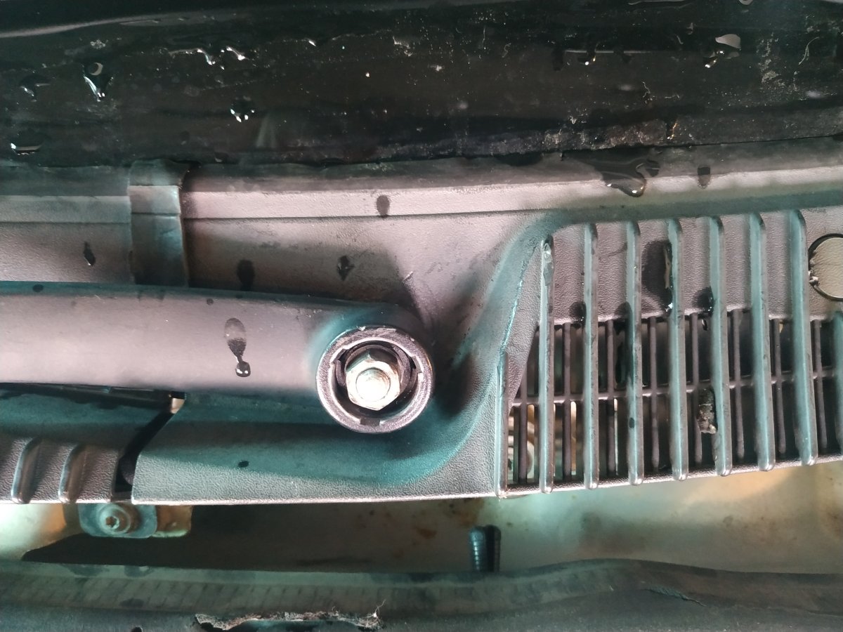

Денис22 454 Опубликовано 26 марта, 2023 Посоветуйте, пожалуйста, как отвернуть гайку, которая прокручивается на резьбе. Гайка штока правого дворника. Пытался рожковым ключом отжать рычаг и вращал гайку что бы зацепилась за неиспорченный виток, но дальше давить боюсь треснет стекло. Жабо хрустит, но держится. Поделиться сообщением Ссылка на сообщение Поделиться на другие сайты
соболевич 2 135 Опубликовано 26 марта, 2023 (изменено) 43 минуты назад, Денис22 сказал: Посоветуйте, пожалуйста, как отвернуть гайку Как вариант можно попробовать гайковертом, с ударом возможно пойдет.В шиномонтажку подехать со своей головкой Изменено 26 марта, 2023 пользователем соболевич Поделиться сообщением Ссылка на сообщение Поделиться на другие сайты
Vovchikk 1 076 Опубликовано 26 марта, 2023 18 минут назад, соболевич сказал: Как вариант можно попробовать гайковертом, с ударом возможно пойдет.В шиномонтажку подехать со своей головкой Она прокручивается, там резьбы нет. 1 час назад, Денис22 сказал: Посоветуйте, пожалуйста, как отвернуть гайку, Болгаркой срезать или гайкоколом, если конечно подлезть можно. Поделиться сообщением Ссылка на сообщение Поделиться на другие сайты
Alex030569 7 237 Опубликовано 26 марта, 2023 (изменено) Если прокручивает,то срезай болгаркой и покупай новую трапецию. Можно поизгаляться и сначала отрезать паводок,а потом гайкоколом уже гайку снять.Только смысл,если там резьбы нет? Изменено 26 марта, 2023 пользователем Alex030569 Поделиться сообщением Ссылка на сообщение Поделиться на другие сайты
Старый клапан 1 494 Опубликовано 26 марта, 2023 А если слегка поджимать гайку через шток. Может там подклинить деревяшкой раздвоенной, слегка натянуть и вращать гайку на отворачивание с надеждой поймать резьбу. Я болгаркой посомневался - бы орудовать... 3 Поделиться сообщением Ссылка на сообщение Поделиться на другие сайты
Старый клапан 1 494 Опубликовано 26 марта, 2023 Имел я ввиду не шток, а щетку. Как раз под гайкой. Зарапортовался. Виноват, братцы - ребятушки. Поделиться сообщением Ссылка на сообщение Поделиться на другие сайты
aleks2 1 290 Опубликовано 26 марта, 2023 2 часа назад, Денис22 сказал: Посоветуйте, пожалуйста, как отвернуть гайку, которая прокручивается на резьбе. Гайка штока правого дворника. Пытался рожковым ключом отжать рычаг и вращал гайку что бы зацепилась за неиспорченный виток, но дальше давить боюсь треснет стекло. Жабо хрустит, но держится. А не пробовал отвёрткой гайку поджимать,и рожковым крутить? Поделиться сообщением Ссылка на сообщение Поделиться на другие сайты
соболевич 2 135 Опубликовано 26 марта, 2023 10 минут назад, aleks2 сказал: А не пробовал отвёрткой гайку поджимать,и рожковым крутить? Она вроде как утоплена. Поделиться сообщением Ссылка на сообщение Поделиться на другие сайты
aleks2 1 290 Опубликовано 26 марта, 2023 16 минут назад, соболевич сказал: Она вроде как утоплена. Проще болгаркой ,один хрен менять трапецию. 1 Поделиться сообщением Ссылка на сообщение Поделиться на другие сайты
Старый клапан 1 494 Опубликовано 26 марта, 2023 19 минут назад, aleks2 сказал: Проще болгаркой ,один хрен менять трапецию. В угрожающей близости стекло. Может получиться "очень жаль" Поделиться сообщением Ссылка на сообщение Поделиться на другие сайты
