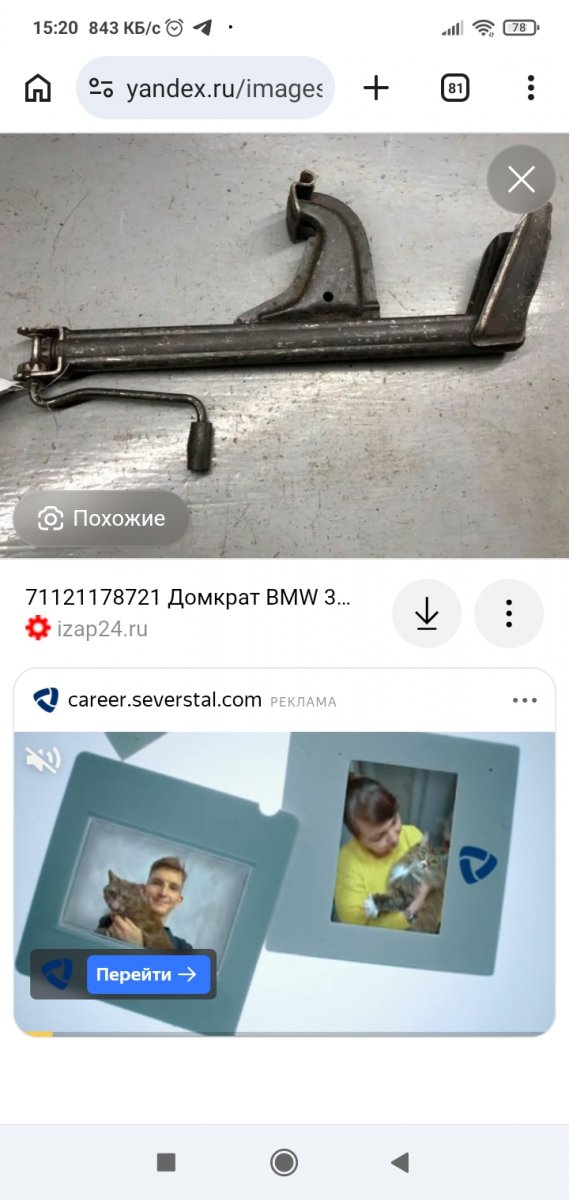

Wolf555 301 Опубликовано 23 мая @Alex030569 недавно второй такой же взял. А то на жиге пороги уже нафиг. Приходится за лонж и заднюю балку домкратить. Ну и первоначально под газель брался. Удобнее конечно. В старом шайбу использовал как подкладку. В новом какАя то заводская резновая прокладка стоит. Ещё мне от бехи моей домкрат нравится. Поделиться сообщением Ссылка на сообщение Поделиться на другие сайты

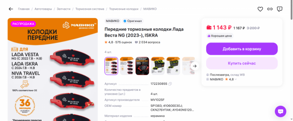

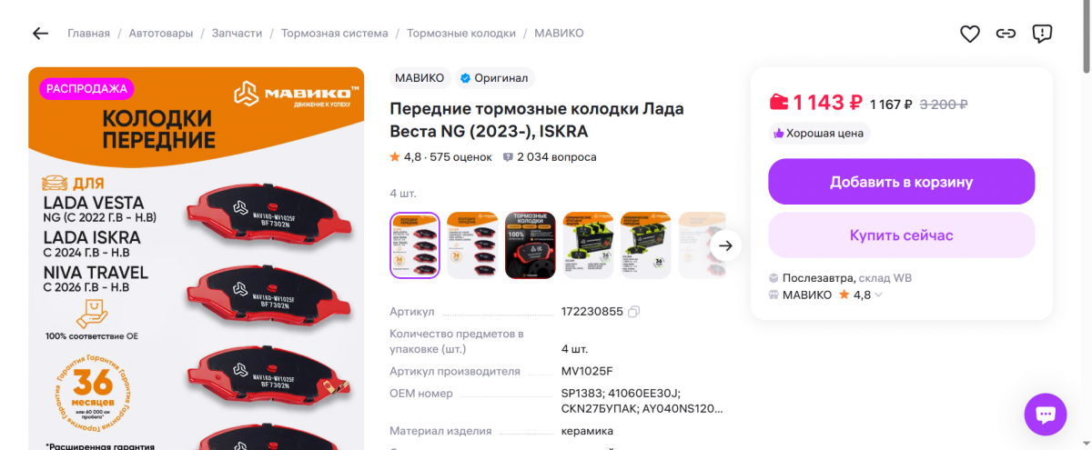

Алексей Ф. 11 160 Опубликовано 4 июня Купил новые колодки передние по совету старших товарищей, а то заводские точат диски бороздами! Мавико, компания переупаковщик китайских запчастей. Пишут, что мягкие колодки и не скрипят. На Озоне 1500 стоят, а на ВБ дешевле вышло. Поделиться сообщением Ссылка на сообщение Поделиться на другие сайты

Алексей Ф. 11 160 Опубликовано 5 июля (изменено) С утра дождило в деревне, вспомнил про навес для Газели и поборов природную лень , поменял на Весте передние колодки за полтора часа под навесом . Штатные с покупки грызут диски канавками, посоветовали Мавеко, они мягкие вроде. Болтиков отдельных нет, выкручивается вся направляющая в сборе, теперь думаю, что резинки выскочили откуда то. Ещё какие то сопливые пружинки скрепляют между собой колодки, отверстия под них сделаны в колодках. Колодки почти не износились за 24000 км. Потом на тестя эстакаде прикрутил защиту двигателя, а то летом жена часто ездит по гравийке с камнями)) Изменено 5 июля пользователем Алексей Ф. Поделиться сообщением Ссылка на сообщение Поделиться на другие сайты
красногорск 1 077 Опубликовано 5 июля 1 час назад, Алексей Ф. сказал: С утра дождило в деревне, вспомнил про навес для Газели и поборов природную лень , поменял на Весте передние колодки за полтора часа под навесом . Штатные с покупки грызут диски канавками, посоветовали Мавеко, они мягкие вроде. Болтиков отдельных нет, выкручивается вся направляющая в сборе, теперь думаю, что резинки выскочили откуда то. Ещё какие то сопливые пружинки скрепляют между собой колодки, отверстия под них сделаны в колодках. Тут и диски менять надо. Поделиться сообщением Ссылка на сообщение Поделиться на другие сайты
aleks2 1 426 Опубликовано 5 июля @Алексей Ф. На гранте и за 140 т не износились. Поделиться сообщением Ссылка на сообщение Поделиться на другие сайты
megaladon 378 Опубликовано 5 июля В тормозных колодках так же как в масле есть своя классификация. Это коэффициент трения. Обычно они состоят из 2 цифр. Первая обозначает средний коэффициент трения, который измерялся при температурах 90°С, 122°С, 149°С, 205°С. Вторая литера означает коэффициент, который рассчитывался на перегретой колодке в 10 температурных значениях. Чаще всего первая и вторая цифра совпадают, но чем дальше колодка производиться к спортивным повадкам тем больше будет требования к разным тепловым режимам. 3 Поделиться сообщением Ссылка на сообщение Поделиться на другие сайты
Алексей Ф. 11 160 Опубликовано 5 июля 1 час назад, красногорск сказал: Тут и диски менять надо. Зачем, они ещё толстые. Поделиться сообщением Ссылка на сообщение Поделиться на другие сайты
красногорск 1 077 Опубликовано 5 июля (изменено) 36 минут назад, Алексей Ф. сказал: Зачем, они ещё толстые. Ты считаешь они хорошие? Хотя бы проточить. Изменено 5 июля пользователем красногорск Поделиться сообщением Ссылка на сообщение Поделиться на другие сайты
Алексей Ф. 11 160 Опубликовано 5 июля Зачем точить? Что это даст? Новые мягкие колодки сами подровняют диски. Протачивать надо диски, если они бьют. Поделиться сообщением Ссылка на сообщение Поделиться на другие сайты
megaladon 378 Опубликовано 5 июля 6 минут назад, Алексей Ф. сказал: Зачем точить? Что это даст? Новые мягкие колодки сами подровняют диски. Протачивать надо диски, если они бьют. Если диски бью их надо выкидывать. И никакие колодки диск не выровняют. Не придумывай:) 1 Поделиться сообщением Ссылка на сообщение Поделиться на другие сайты
Алексей Ф. 11 160 Опубликовано 5 июля У меня не бьют диски и тормоза хорошие)) Просто колодки похоже из железа сделаны, вот и пропахали диски бороздками, поэтому я их заменил другими. Поделиться сообщением Ссылка на сообщение Поделиться на другие сайты

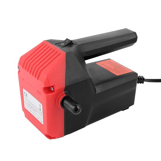

соболевич 2 230 Опубликовано 19 июля Сегодня менял масло на Крете через щуп, результат положительный, минус - надо ждать пока мотор остынет до 50 гр. Сделал мерную канистру с отметкой 3.5 литра. Высосал 3.4.Норма 3.6. Залил 100 грамм керосина, промыл насос...и принес домой вонять)). Штатным всасывающим шлангом я думаю тяжело будет , ставил жесткий от пневмо грузового авто, чувствуется как в дно уперся. 4 Поделиться сообщением Ссылка на сообщение Поделиться на другие сайты
Alex030569 7 524 Опубликовано 19 июля 6 часов назад, соболевич сказал: Сегодня менял масло на Крете через щуп, результат положительный, минус - надо ждать пока мотор остынет до 50 гр. Сделал мерную канистру с отметкой 3.5 литра. Высосал 3.4.Норма 3.6. Залил 100 грамм керосина, промыл насос...и принес домой вонять)). Штатным всасывающим шлангом я думаю тяжело будет , ставил жесткий от пневмо грузового авто, чувствуется как в дно уперся. Насос какой? Поделиться сообщением Ссылка на сообщение Поделиться на другие сайты
соболевич 2 230 Опубликовано 19 июля (изменено) 10 минут назад, Alex030569 сказал: Насос какой? Обычный дешман ширпотреб , корпус красный -черный. У них требуха одинаковая у всех. Перед эксплуатацией надо разобрать помазать для профилактики. Изменено 19 июля пользователем соболевич Поделиться сообщением Ссылка на сообщение Поделиться на другие сайты
