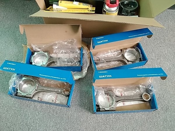

Неее, до НГ работал плотно...это и застопорило, разобрать разобрал, а никто не работает, расточить, фрезернуть...и т.д. Оказалось проводка под замену, заказал, уже неделю едет СДЕКОм никак не приедет...
Два дня только тупо бегал по городу пытаясь найти хорошие шатуны, в итоге так и не нашел, все что есть в продаже брак, а у нас никого не т, кто возьмется ремонтировать, заменить втулку!

Год назад делал товарищу капиталку , так вот втулки шатунов попали под подозрение и было принято решение их заменить . В моторном центре где делал всегда мастер был в отпуске и я решил обратиться в другой , в центре города ! Приезжаю и показыааю мастету свои шатуны , он потрогал пальцы и сказал что они в допуске , вот прям так на глаз и определил ! Я ему отвечаю что допуск в пределах 5 - 6 соток а здесь чувствуется люфт а он мне в ответ , так мы сделаем так же ! И это моторный центр в центре города !ю

@Bankir И ЗМЗ, и Танаки так делают, мои пальцы пролетают не задерживаются, взял самый большой (белый) палец но даже с ним на НОВЫХ шатунах нет натяга, только и того что они не вываливаются под своим весом, про какой-то натяг (под большой палец) вообще речи нет...Хочу заметить и дорогие 4600р /шт и на опте 2500шт, они одинаковые, Танаки чуть получше, ЗМЗ вообще отстой...Выбрал из говна лучшее))) перебрал штук 40 всяких...
почему не захотел перевтулить шатуны на цельные и толстые втулки?
себе же любимому делаешь а не соседу

Не захотел? Хотел, не нашел в промышленом городе Челябинск того кто это сделает...координатки нету...)))подеогался, подергался.собирать -то нужно...

Точнее, еще не успокоился, новые взял, но поиски продолжаю...)))Не нравится мне этот бардак
Это победители...лучшие из шудших...)))

В нижнем нормально делают только в двух местах
БРОДЯГА74
18 минут назад, Bankir сказал:
Куда не обращаюсь все какая-то проблема, то станок есть но сломан, то делаем разверткой, то масляного канала не будет...но обьявляют везде что ремонтируют...)

Шатун легко на токарке чинится.Главное что-бы нижняя головка не рассажена была.
Bankir
4 минуты назад, Татарин сказал:
Вшт в этом все и дело , там допуск по максимуму 6 соток
Татарин
2 минуты назад, Bankir сказал:
Палец под поршень .В поршневых комплектах пальцы подобраны.Под палец втулку развернуть регулируемой развёрткой не вопрос..Или например расточной головкой.
