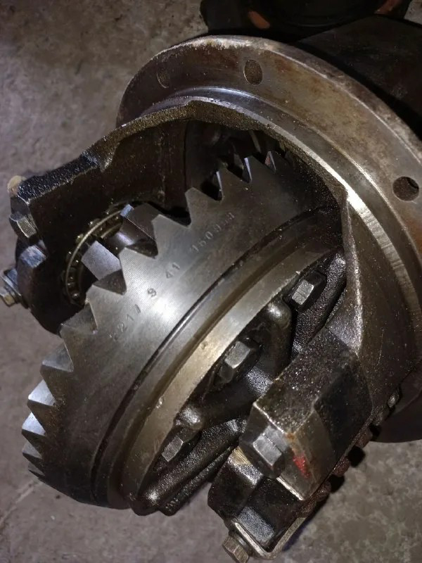

Alex030569 6 774 Опубликовано 26 января, 2024 18 минут назад, Алексей Ф. сказал: Ты 4,3 редуктор ставил, не путай людей)) У брата маленькая дизельная Газель, поменял родной редуктор 4,5 на 4,3, так вроде наоборот нравится ему, можно сотку теперь по трассе держать. 9 41 был Поделиться сообщением Ссылка на сообщение Поделиться на другие сайты
Алексей Ф. 9 812 Опубликовано 26 января, 2024 4 минуты назад, Alex030569 сказал: 9 41 был я не разбираюсь в такой маркировке)) Газель Бизнес с УМЗ всегда шла и идет с парой 4,3, на авто с Камминз ставили пару 4,55 до 2013 года, потом то же 4,3 пошла. Поделиться сообщением Ссылка на сообщение Поделиться на другие сайты
Олег Ф. 1 728 Опубликовано 26 января, 2024 Всю жизнь писали итоговое передаточное число, то есть во сколько раз идет понижение , теперь взяли моду писать количество зубьев. 1 Поделиться сообщением Ссылка на сообщение Поделиться на другие сайты
Alex030569 6 774 Опубликовано 26 января, 2024 25 минут назад, Алексей Ф. сказал: я не разбираюсь в такой маркировке)) Газель Бизнес с УМЗ всегда шла и идет с парой 4,3, на авто с Камминз ставили пару 4,55 до 2013 года, потом то же 4,3 пошла. Я говорю о том,что выбито на самой паре,т.е. 9*41. Поделиться сообщением Ссылка на сообщение Поделиться на другие сайты

Slava 67 176 Опубликовано 26 января, 2024 3 часа назад, Алексей Ф. сказал: я не разбираюсь в такой маркировке)) Газель Бизнес с УМЗ всегда шла и идет с парой 4,3, на авто с Камминз ставили пару 4,55 до 2013 года, потом то же 4,3 пошла. 41 делим на 9, получаем число пары ))) 1 Поделиться сообщением Ссылка на сообщение Поделиться на другие сайты
