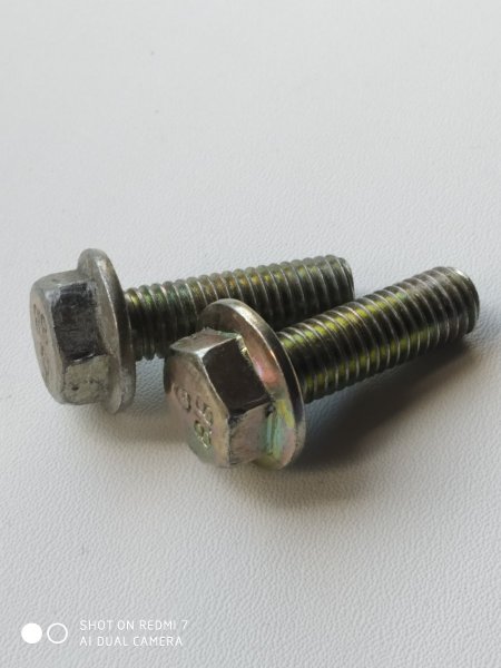

GAZy 1 Опубликовано 16 августа, 2020 (изменено) Коллеги, обращаюсь к вам за помощью в безнадежном деле). Поменял комплект ГРМ 4063дв., почистил и настроил карбюратор 151д. Мотор шепчет, НО! Осталось после сборки 2 винта (ка понимаю болт отличается от винта наличием ответной гайки). Теперь не сполю ночами) и думаю откуда винты? М8 длина со шляпкой 32мм, шляпка интегрирована с шайбой. На шляпке написано G8,8. Вероятно вины с передней крышки/помпы/.., и не дай Бог с крепления распредвалов - там 4 винта когда менял пластиковые уплотнители (полукольца). Изменено 16 августа, 2020 пользователем GAZy Поделиться сообщением Ссылка на сообщение Поделиться на другие сайты
Татарин 7 684 Опубликовано 16 августа, 2020 Винт на шляпке имеет шлиц под отвёртку(+,-) Болт имеет шляпку под ключ. Передняя крышка ГБЦ такими болтами крепится.Их там четыре штуки.Два коротких два длинных. 1 Поделиться сообщением Ссылка на сообщение Поделиться на другие сайты
GAZy 1 Опубликовано 16 августа, 2020 19 минут назад, Татарин сказал: Передняя крышка ГБЦ такими болтами крепится.Их там четыре штуки.Два коротких два длинных. Спасибо за скорый отклик. Передняя крышка болты на 10. Эти на 12. Четыре на передней стоят. Поделиться сообщением Ссылка на сообщение Поделиться на другие сайты
lostmedia 357 Опубликовано 16 августа, 2020 6 часов назад, GAZy сказал: с передней крышки/помпы/.., и не дай Бог с крепления распредвалов - там Не отсюда точно, скорее с поддона. Поделиться сообщением Ссылка на сообщение Поделиться на другие сайты
Маркич 708 Опубликовано 16 августа, 2020 (изменено) @GAZy G 8.8 это предел текучести материала болта на растяжение по классификации ISO. Грубо говоря средней прочности. Карданные болты обычно 10.5 - 11.2. А комплект ГРМ покупал Евро 3 или 4? Сдаётся мне это доп.болты крепления ГБЦ Евро 3(4) Изменено 16 августа, 2020 пользователем Маркич Поделиться сообщением Ссылка на сообщение Поделиться на другие сайты
Crady 8 671 Опубликовано 16 августа, 2020 13 минут назад, Маркич сказал: Сдаётся мне это доп.болты крепления ГБЦ Евро 3(4) не.те под ключик на 10 и длинней,к тому же длинна болтов там разная. Поделиться сообщением Ссылка на сообщение Поделиться на другие сайты
GAZy 1 Опубликовано 16 августа, 2020 1 час назад, lostmedia сказал: Не отсюда точно, скорее с поддона. С поддона не возможно, ибо поддон не откручивал. Вывинтил шпильки и ослабил следующие за ними лев/прав 2 болта. При сборке сделал следущее: отрезал часть прокладки поддона заподлицо с передней крышкой иначе ее не вставить. Это место поддона смазал герметиком и ответную часть крышки и так собрал. Вместо шпилек поставил болты и 2 просто подтянул слегка. Времени прошло не много, но масло не гонит. Дело в том, что вскоре собираюсь менять прокладку поддона. 19 минут назад, Маркич сказал: @GAZy G 8.8 это предел текучести материала болта на растяжение по классификации ISO. Грубо говоря средней прочности. Карданные болты обычно 10.5 - 11.2. А комплект ГРМ покупал Евро 3 или 4? Сдаётся мне это доп.болты крепления ГБЦ Евро 3(4) Комплект покупал в зч.495 в южном порту, а там они сильно умные и стали объяснять что де- нет такого понятия евро3 для карб.., но я сказал, что звонил в нетмаг прогесса и они комплектуют любыми наборами. Короче нужны были разрезные звездочки под эксцентрик, натяжители, башмаки и цепи желательно hz под башмаки. Мне и дали коробку с этим набором. Каких либо болтов там небыло. Поделиться сообщением Ссылка на сообщение Поделиться на другие сайты
Маркич 708 Опубликовано 16 августа, 2020 Так это болты с твоего мотора? Уж больно сильно свежие.То есть в коробке никаких метизов не было? Поделиться сообщением Ссылка на сообщение Поделиться на другие сайты
Татарин 7 684 Опубликовано 16 августа, 2020 Может того?Подкинул кто? У М.Веллера,есть рассказ "Маузер Папанина" Поделиться сообщением Ссылка на сообщение Поделиться на другие сайты
GAZy 1 Опубликовано 16 августа, 2020 1 час назад, Маркич сказал: Так это болты с твоего мотора? Уж больно сильно свежие.То есть в коробке никаких метизов не было? Как водится пол морды движка было в шубе из масла и пыли. В такой оболочке они хорошо сохраняются, особенно когда помоешь бензинчиком. В коробке точно не было. Но если это не с ГРМ уже легче, а то клапанную крышку снимать не хочется. На креплении распредвалов они вроде длиннее и да и тут успокоили, что у них 8,8 быть не может. Но вот первые 4 где вкладыши..? 40 минут назад, Татарин сказал: Может того?Подкинул кто? У М.Веллера,есть рассказ "Маузер Папанина" ))), разве жена, она как раз Задорнова вспомнила, как немцу подкинули. Но это исключено. Поделиться сообщением Ссылка на сообщение Поделиться на другие сайты

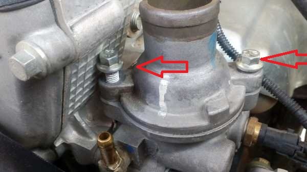

Аксакал 27 Опубликовано 17 августа, 2020 (изменено) не от крышек РВ точно ( там другие) не от передней крышки (там да, под ключ на 10) на поддоне вроде идут обычные , без футорки, под ключ на 12 передняя крышка, длинные, под внутренний шестигранник могли быть от крепления основания ролика натяжителя (хотя обычно там три простых) патрубок - отвод термостата как раз на двух подобных болтах, видишь один белее, покоцанный, он ближе к двс , неудобно откручивать, но некоторые таки пытаются (лень короб снимать) может ты другими их заменмл ? хотя - я.. там вроде тоже простые (без футорок) 9 часов назад, Татарин сказал: Может того?Подкинул кто? У М.Веллера,есть рассказ "Маузер Папанина" один знакомый мастер , такой херней занимался, люлей получил рассказывали как дело было: собирали ино - кпп, бах! шайба лишняя, два раза разбирали опосля, времени убили уйму, так и не нашли куда пристроить, далее подобное было еще несколько раз потом на камеру поймали.. Изменено 17 августа, 2020 пользователем Аксакал 2 Поделиться сообщением Ссылка на сообщение Поделиться на другие сайты
Аксакал 27 Опубликовано 17 августа, 2020 однако гугление картинок вроде как мою догадку потверждает 2 Поделиться сообщением Ссылка на сообщение Поделиться на другие сайты
GAZy 1 Опубликовано 17 августа, 2020 4 часа назад, Аксакал сказал: патрубок - отвод термостата как раз на двух подобных болтах, видишь один белее, покоцанный, он ближе к двс , неудобно откручивать, но некоторые таки пытаются (лень короб снимать) может ты другими их заменмл ? Сегодня утром еще раз осматривал подкапотное пространство и взгляд вдруг остановился на 2-х блестящих торцевых головках болтов от верхней крышки термостата и О! радость: вспомнил, что заменил очень крродированный корпус термостата на новый. Но там история такая: видел на ютубе как некий газелист говорил, что якобы можно снять крышку термостата не снимая корпуса. Так вот я ключ на 12 так сточил на наждаке с двух сторон что мне действительно удалось открутить винт что у корпуса ГБЦ но! не до конца, ибо из за его длинны где то пару ниток не хвотает и он упирается в блок. Так что пришлось откручивать целиком корпус термостата (это уже новый), а причина в том, что он в продаже свинчен без прокладки, как понимаю, вероятно из за резинового кольца вокруг термостата. Но как завел, из под него стало давить тосол. Может кому будет полезным, что прокладку ставить на новый нужно, а болт не открутить если он такой же длины как мой - 32мм с головкой. Так вот я заменил эти два болта на те, что под торцевой ключ на 6 с круглой головкой и короче на будущую замену термостата. И вот захожу на форум, а тут верный ответ! Браво! Профи!!! Вы как Шерлок Хомс провели точное исследование. Низкий Вам поклон! Всем неравнодушным участникам мое почтение. Огромное СПАСИБО!!! Поделиться сообщением Ссылка на сообщение Поделиться на другие сайты
Маркич 708 Опубликовано 17 августа, 2020 @GAZy Правильно сделал, что болтики на крышке заменил под шестигранник. Я перед и после зимы термостат меняю (летний - зимний). Тот злополучный легче откручивать звездой меньшего размера. Всегда удивлялся ,,мудрости" наших анжанеров: развернуть болты на 90° ума не хватило. А тебе на вид: закинул загадку - отпиши всё, что делал и менял Поделиться сообщением Ссылка на сообщение Поделиться на другие сайты
