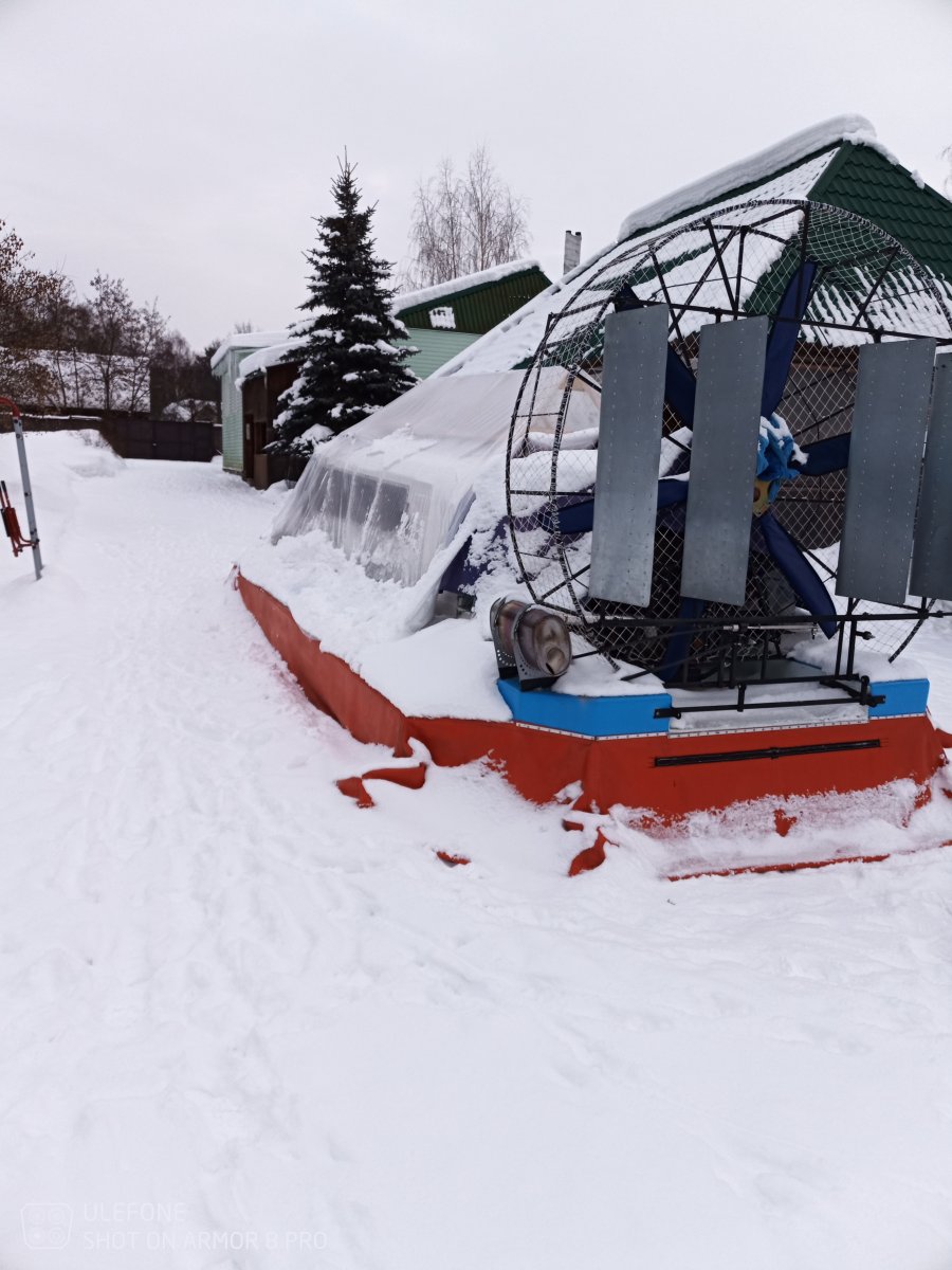

franz 0 Опубликовано 5 февраля, 2022 Здравствуйте Помогите пожалуйста разобраться. Построил катер на воздушной подушке Для него был приобретен двигатель 406 карбюраторный с битой Газели через третьи руки за небольшие деньги без навесного ,валялся в сарае очень долго Вскрытие показало что движок практически новый - под клапанной крышкой головка без черного нагара и Хон на гильзах.был пересобран под инжектор .Работает отлично без нареканий ,но по замерам тяги на винте и расходу топлива закрадывается сомнение в мощности выдаваемым движком и у меня получается ч то на 4200 об выдает меньше 100 ЛС Может у меня головка с меньшей степенью сжатия или как Короче похоже не получился из карбюраторного инжектор Помогите советом или любой инфой Заранее благодарен Поделиться сообщением Ссылка на сообщение Поделиться на другие сайты

franz 0 Опубликовано 6 февраля, 2022 17 часов назад, Татарин сказал: Нет.По железу, это один двигатель с диаметром и ходом поршня. Выходит головки разные Почему тогда такая разница в мощностях на 50 ЛС. Распредвал менял один на тот что с проточкой для пластины для датчика распредвала Посоветуйте что можно сделать и как определить какая у меня стоит головка ,продаваны говорят что все они одинаковые. Может сделать прошивку мозгов или ещё что Есть специфика работы двигателя на СВП. Нужна максимальная мощность на оборотах 4500 для трогания с места и преодоления водяной ямы от подушки а потом движение происходит на оборотах 3200-3500 . Может кто что посоветует как поднять мощность движка. Есть возможность сделать наддув взяв воздух от вентилятора давление в шахте на 4500 об -100 кг на м2 Поделиться сообщением Ссылка на сообщение Поделиться на другие сайты

Crady 8 673 Опубликовано 6 февраля, 2022 4 часа назад, franz сказал: Тоесть поменять второй вал и подпрыгнет мощность мощность да,но не факт что на нужных тебе режимах 6 часов назад, franz сказал: Нужна максимальная мощность на оборотах 4500 .что бы выгнать пик отдачи на эти обороты,а это замена валов на "верховые" глянуть тут можно - http://raspredval.ru/cams/dc-405-406-409/ при этом расточка впуска - выпуска и в идеале расточка камеры сгорания с заменой сёдел на кобальтовые(что бы лазить туда как можно меньше) и далее откатка с колёс,или в твоём случае с винта.то есть после доводки железа,откатка по в эбу непосредственно под условия работы мотора. ну само собой в идеале и низ "тряхнуть",то есть облегчить маховик(если он там у тебя есть)отбалансировать колено в сборе с маховиком,развесить поршня шатуны и собрать пары. родной коллектор то же можно убрать,сварить "паук" 4-1 с увеличенными трубами,на низах может и не очень будет,на верхах даст ещё прибавочку. в общем добро пожаловать в клуб "напильнинга" моторов змз не,есть способ "попроще" малость,но с отдачей побольше,эт турбина. Поделиться сообщением Ссылка на сообщение Поделиться на другие сайты
