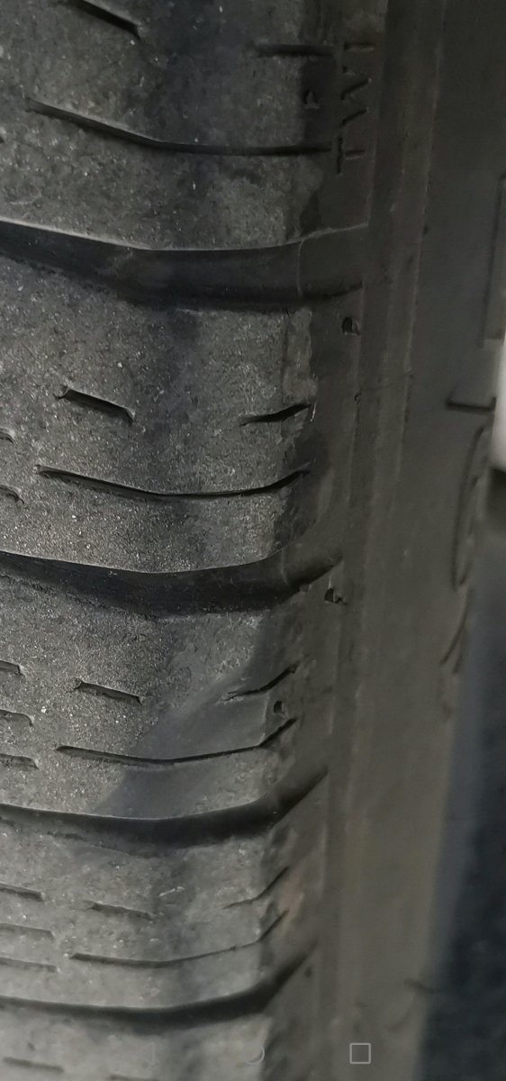

Vovchikk 904 Опубликовано 10 мая, 2022 Тоже проблемка нарисовалась. Ест наружнюю сторону левого колеса, хотя как и должно быть от уклона дороги немного подтягивает вправо. Должно жрать наоборот правое колесо. Загнал на развал и с развальщиком смотрим друг на друга и не поймём, лыжи не едут чтоли. Схождение в минусах, развал на правом колесе -0.13, на левом -0.34. По всем параметрам должно есть внутреннюю сторону на обеих колёсах, причём на левом больше. С подвеской всё в порядке, не брякает, не болтается, не стучит. Причём на левой стороне стоят новые рычаги в сборе и новая рулевая тяга. В чём может быть причина такого недоразумения. Поделиться сообщением Ссылка на сообщение Поделиться на другие сайты
philimon 776 Опубликовано 10 мая, 2022 Рама удленённая? Парни, если раму удлиняли, то даже при нормальных углах схождения (и развала) будет поджирать передок. И это при давлении 3,0 - 3,5 атм. качайте 4,0 атм и покатайтесь. Проблема уйдёт. Передок будет стачиваться равномерно. Поделиться сообщением Ссылка на сообщение Поделиться на другие сайты

Vovchikk 904 Опубликовано 10 мая, 2022 Машина четырёхметровка заводская, реф. Да, про давление забыл написать, что меньше четырёх не качаю, бывает чуть в плюс. По резине мне развальщик версию сказал, но зимнюю съело точно так же. Поделиться сообщением Ссылка на сообщение Поделиться на другие сайты

philimon 776 Опубликовано 10 мая, 2022 5 часов назад, zhn36 сказал: @philimon он про некст, передние колеса @Vovchikk возможно колейность дороги, и давление какое в колесах, возможно сама шина такая попробуй поменять местами с другим или переверни её да,да я понял, что "Некст" передние колёса. Рама 3-х метровых машин подвижная, а удленённая так вообще как живая (я уже не говорю про перегрузы) а у @Vovchikk вообще "РЕФ" (перегруз пожизненный). Я сам столкнулся с подобным, хотя у меня перегрузов в принципе не бывает. С салона стал качать по 3,5 и менял колёса местами через 15.000 км и при первой за 15.000 км увидел стирание рулевых колёс с внешней стороны. Начал качать по 4,0 всё прекратилось. Да, стало жёстче, особенно пустой, но привык. а потом вообще на Китай перешёл, и всё хорошо стало. Первые колёса были к-156. прошли 120.000 км. Потом на Триангл перешёл, так сам не поверил 198.000 км Поделиться сообщением Ссылка на сообщение Поделиться на другие сайты

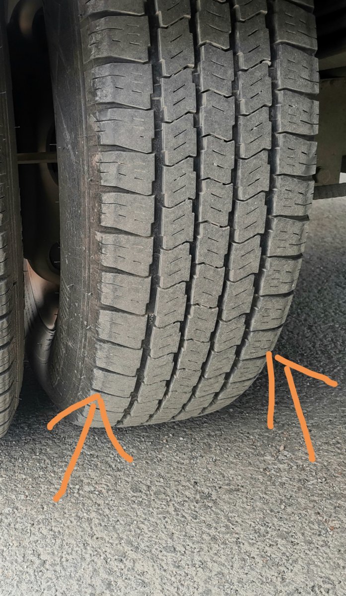

Андрюха73rus 1 031 Опубликовано 27 мая, 2022 всем привет . жрет края внутреннего колеса , по обе стороны . как срезало . на зимней ни чего подобного не было . поставил лето вестлайк и сразу в глаза бросилось , что жрет по краям . наружнее колесо нормальное . Поделиться сообщением Ссылка на сообщение Поделиться на другие сайты
