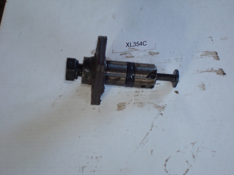

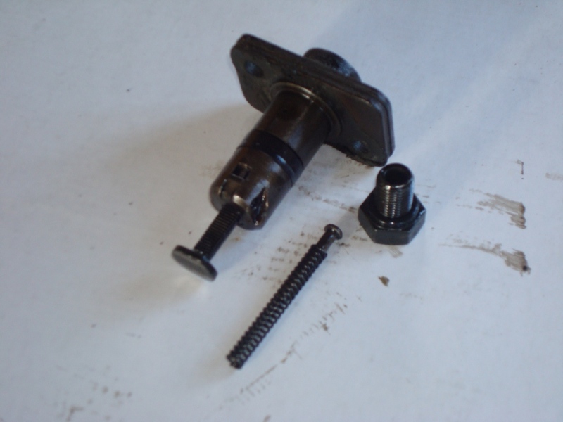

grey 17 Опубликовано 7 февраля, 2009 Заместо верхнего гидронатяжителя: Поделиться сообщением Ссылка на сообщение Поделиться на другие сайты
