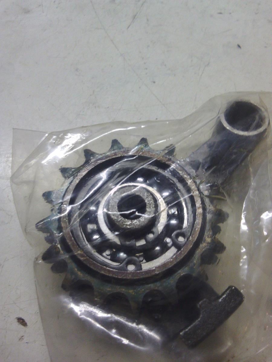

GANGsta 17 Опубликовано 20 октября, 2017 Мне кажется разрезные шестерни на змз это обязаловка просто. Поставь механический натяжитель и забудешь о неисправностях. Поделиться сообщением Ссылка на сообщение Поделиться на другие сайты
kalenda 3 Опубликовано 20 октября, 2017 (изменено) Спасибо, я так и думал, их по интернету заказывают, это оно - http://progress-motor.ru/catalog/item108.html ? А натяжитель уже поставил Родос по рекомендации с этой темы. Изменено 20 октября, 2017 пользователем kalenda Поделиться сообщением Ссылка на сообщение Поделиться на другие сайты
GANGsta 17 Опубликовано 20 октября, 2017 оно только раз уж взялся делать бери комплект весь евро3. я у них заказывал пришло всё за 3 дня максимум.На рынках кто запчастями барыжат тоже продают такие комплекты. По цене даже соже самое помойму. Транспортир только не забудь докупить.(у меня в комплекте шёл) Поделиться сообщением Ссылка на сообщение Поделиться на другие сайты
вилли 939 Опубликовано 21 октября, 2017 Такой натяжитель от 514 к нашим цепям подходит ? Выглядит просто очень уж внушительно,а стоит 550 р Поделиться сообщением Ссылка на сообщение Поделиться на другие сайты
