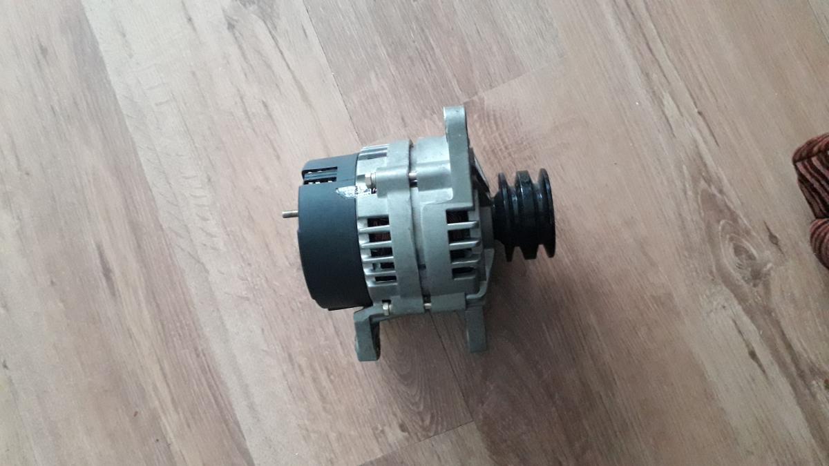

rusgg 4 006 Опубликовано 20 января, 2019 Генератор от умз8 мм сзади кронштейна снял Поделиться сообщением Ссылка на сообщение Поделиться на другие сайты
Владимир 23 520 Опубликовано 20 января, 2019 А что с родным? На форуме половина хочет поменять на японский, а тут Хитачи поменяли на ссср Поделиться сообщением Ссылка на сообщение Поделиться на другие сайты

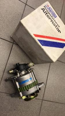

rusgg 4 006 Опубликовано 20 января, 2019 Ниссан Износ коллектора Никогда не было проблем с генератором,чё там только подшипники обслужить , и будет он работать пока коллектор не сотрется Вот как раз с ниссановским то и были проблемы диодный мост сгорел Поделиться сообщением Ссылка на сообщение Поделиться на другие сайты
Денис16i 159 Опубликовано 20 января, 2019 Я хитачи новый купил, и старый живой, но там одна щётка почти стачилась и стал проседать под нагрузкой Поделиться сообщением Ссылка на сообщение Поделиться на другие сайты
rusgg 4 006 Опубликовано 20 января, 2019 4300 стоит в магазине у нас Поделиться сообщением Ссылка на сообщение Поделиться на другие сайты

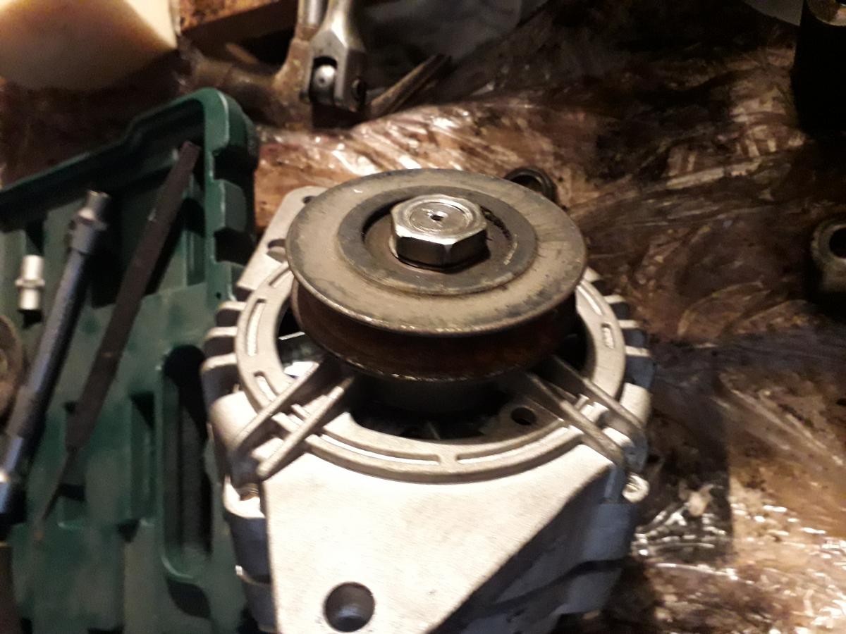

rusgg 4 006 Опубликовано 20 января, 2019 Шкив натяжной компрессора Поделиться сообщением Ссылка на сообщение Поделиться на другие сайты
колобок 7 168 Опубликовано 20 января, 2019 На форуме половина хочет поменять на японский, а тут Хитачи поменяли на сссресли б не вакуумный насос,тоже поменял бы какой нибудь Шкив натяжной компрессорау меня Штаеровский генератор,со шкивом от ниссаногены на ХХ не хватало напруги,пришлось ставить шкив меньшего диаметра Поделиться сообщением Ссылка на сообщение Поделиться на другие сайты
rusgg 4 006 Опубликовано 20 января, 2019 Родной генератор тоже на холостых еле еле поднимал до 14,этот бодрее держит. Чем меньше шкив,тем быстрее щетки и коллектор будет точиться Поделиться сообщением Ссылка на сообщение Поделиться на другие сайты
