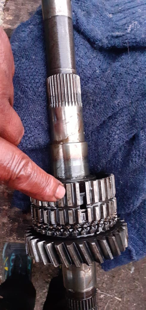

Денис16i 159 Опубликовано 4 октября, 2022 Всем привет! Ищу вторичный вал на 81ую кпп Может есть у кого. Поделиться сообщением Ссылка на сообщение Поделиться на другие сайты
rusgg 4 006 Опубликовано 5 октября, 2022 Какой-то вал у меня есть С чугунной 5ст Поделиться сообщением Ссылка на сообщение Поделиться на другие сайты
Денис16i 159 Опубликовано 5 октября, 2022 (изменено) 2 часа назад, rusgg сказал: Какой-то вал у меня есть С чугунной 5ст Какой иммено? Нужен вторичный на 2вд Пришкварилась Изменено 5 октября, 2022 пользователем Денис16i Поделиться сообщением Ссылка на сообщение Поделиться на другие сайты
АСаныч 16 Опубликовано 2 ноября, 2022 В 04.10.2022 в 19:07, Денис16i сказал: Всем привет! Ищу вторичный вал на 81ую кпп Может есть у кого. спроси на уазбука диму с анапы Поделиться сообщением Ссылка на сообщение Поделиться на другие сайты
