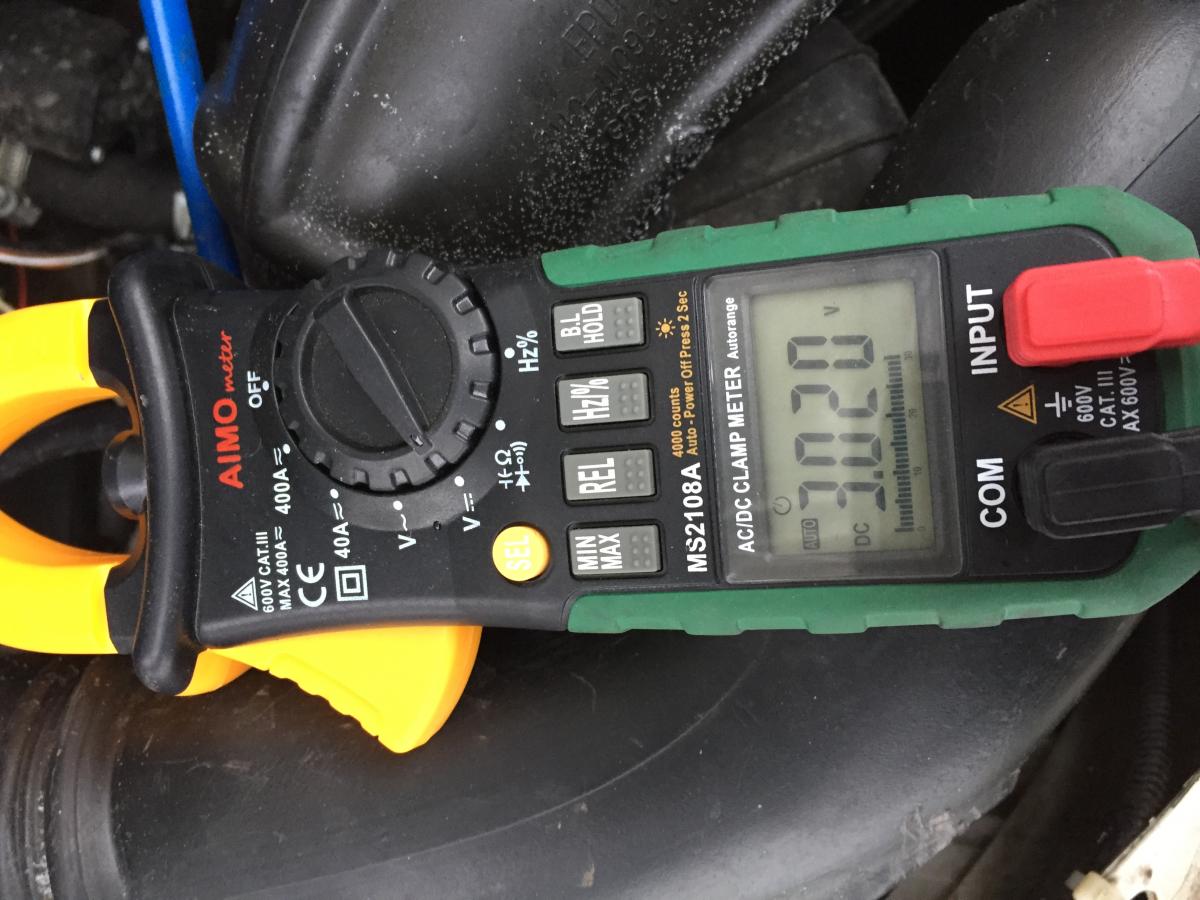

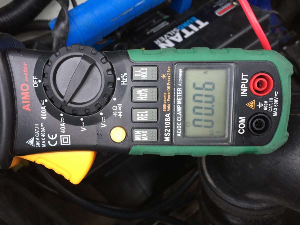

Лёха24 216 Опубликовано 27 января, 2019 (изменено) Поставил массу как на фото выше ,но аккумулятор продолжает высасывать даже с отключённой массой (. Мерю напряжение с выключенной массой, на выходном контакте, и на + АКБ напруга 3v .Мерю сопротивление на КЗ показывает О Ток утечки 0,06 А Изменено 27 января, 2019 пользователем Лёха24 Поделиться сообщением Ссылка на сообщение Поделиться на другие сайты

Лёха24 216 Опубликовано 27 января, 2019 Видимо плохой электролит в аккумулятор попал,замыкаетПричём тут электролит? Я выключаю массу в кабине ,мерю напряжение на выходе с неё,где не должно быть тока т.к. масса выключена , а там 3V.Вход в массу и выход ,эти два контакта проверил на КЗ цешка показала что сопротивление ноль Т.Е масса полностью разомкнута,а от куда тогда 3v берутся на выходе с массы?Должно показать не 0,вообще ничего не должно показывать А показывает 3v как они туда попадают? на отключенной массе. Поделиться сообщением Ссылка на сообщение Поделиться на другие сайты
rusgg 4 003 Опубликовано 27 января, 2019 Покажи фото на разомкнутой ноль,это не возможно по идее.аккумулятор нужно отключить При отключеной массе напряжение бортовое нужно мерить через 24 часа,иначе всякие конденсаторы будут держать напряжение,они есть в магнитолаИнвертор Поделиться сообщением Ссылка на сообщение Поделиться на другие сайты
странNik 247 Опубликовано 27 января, 2019 масса полностью разомкнута,а от куда тогда 3v берутся на выходе с массы?Через всякую электронику.Это волновать не должно.Воткни утюг(телевизор) в розетку одним концом и померяй между другим и свободным в розетке.Если при отключенной массе дохнет АКБ то ему ппц. Поделиться сообщением Ссылка на сообщение Поделиться на другие сайты
Лёха24 216 Опубликовано 27 января, 2019 Если при отключенной массе дохнет АКБ то ему ппц. А при отключенном минусе от АКБ заряд держится месяцами.Одел клему и с полдрыга, задрыга завелась)) Покажи фото на разомкнутой ноль,это не возможно по идее.аккумулятор нужно отключитьПри отключеной массе напряжение бортовое нужно мерить через 24 часа,иначе всякие конденсаторы будут держать напряжение,они есть в магнитолаИнверторПи отключённой массе, на выходе из неё, напряжение должно быть ноль? Поделиться сообщением Ссылка на сообщение Поделиться на другие сайты
vlad75 360 Опубликовано 27 января, 2019 Напряжение- это разность потенциалов меду двумя точками. Меду чем и чем Вы измеряете? Что за точка "выход массы"? Поделиться сообщением Ссылка на сообщение Поделиться на другие сайты
странNik 247 Опубликовано 27 января, 2019 (изменено) Меду чем и чем Вы измеряете? Что за точка "выход массы"?Мне эти вопросы тоже интересны.Как запутано всё.при отключенном минусе от АКБ заряд держится месяцами.Выкинь выключатель,чего его мерять,если без него держит,а с ним нет.Или ремонтить его собрался? Изменено 27 января, 2019 пользователем странNik Поделиться сообщением Ссылка на сообщение Поделиться на другие сайты
Лёха24 216 Опубликовано 27 января, 2019 Выкинь выключатель,чего его мерять,если без него держит,а с ним нет.Или ремонтить его собрался?Тогда надо выкинуть всю газель,она периодично ломается вся)) Поделиться сообщением Ссылка на сообщение Поделиться на другие сайты
ИванСПб 1 255 Опубликовано 27 января, 2019 если без него держит,а с ним нета я бы полез разбираться почему так. Проверить устройство на утечку элементарно - зато возможно обнаружится что "лишний" потребитель врезан приколхожен в обход кнопки. Это некритично, но сам факт подобного колхоза желательно устранить. Поделиться сообщением Ссылка на сообщение Поделиться на другие сайты

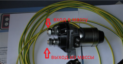

Лёха24 216 Опубликовано 27 января, 2019 (изменено) Меду чем и чем Вы измеряете? Что за точка "выход массы Вот, между выходом и плюсом с АКБ у меня 3 V на выключенной массе. Изменено 27 января, 2019 пользователем Лёха24 Поделиться сообщением Ссылка на сообщение Поделиться на другие сайты
ИванСПб 1 255 Опубликовано 27 января, 2019 между выходом и плюсом с АКБ у меня 3 V на выключенной массеэто утечка. Непонятно как она может возникать но это факт. Я бы скинул клемму с аккума и повторил бы опыт - останется ли напряжение, чтобы исключить версии про конденсаторы в магнитолах и прочее. 1 Поделиться сообщением Ссылка на сообщение Поделиться на другие сайты

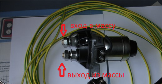

странNik 247 Опубликовано 27 января, 2019 Проверить устройство на утечку элементарно - зато возможно обнаружится что "лишний" потребитель врезан приколхожен в обход кнопкиЧего там проверять?Видно два провода на кузов и АКБ.Сама кнопка это совсем другое.Выключателю по барабану где вход,где выход.Просто написать болт с проводом на кузов и болт на батарейку нельзя?Раз такое дело то внутри вокруг контактов дофига нагара,который ток проводит,особенно если ещё влага попала.Выкинуть или менять. Поделиться сообщением Ссылка на сообщение Поделиться на другие сайты
ИванСПб 1 255 Опубликовано 27 января, 2019 Видно два провода на кузов и АКБу кого как, а у меня ничего там особо не "видно" - всё собрано под полкой аккума но над аркой и чтобы просто осмотреть устройство его нада от этой полки открутить и вытянуть наружу. Мне вообще пришлось снимать полку аккума, и я таки обнаружил там сюрприз.я уже ничему не удивляюсь - на своей и чужих машинах обнаруживал технические колхоз-решения, существенно раздвинувшие мои представления о глубокой мудрости нашенских умельцев от слова "рукожопие" то внутри вокруг контактов дофига нагара,который ток проводит,особенно если ещё влага попалане, ГАЗель это не та машина где нада сразу в магаз бежать только из умозрительных соображений. Нада деталь (недешовую к слову) в руках подержать, тестером ей во все места потыкать... :) Поделиться сообщением Ссылка на сообщение Поделиться на другие сайты
странNik 247 Опубликовано 27 января, 2019 тестером ей во все места потыкать... Так он тыкал,только непонятно что такое "на КЗ" и что за ноль показывает.Тыкнул бы на измерение килоом.И чтоб не лезть под полку,меряем на концах проводов,предварительно открутив от кузова.Или как он мерял по напряжению от плюса АКБ при включенной массе и откинутым кузовным.Нада деталь (недешовую к слову) У меня не стояла.Купил,да так и валяется.Нет интереса ставить.Если такая как на фото,её разобрать посмотреть не проблема.Почистить нагар ,в котором меди ещё полно и собрать проверить не так уж затруднительно. Поделиться сообщением Ссылка на сообщение Поделиться на другие сайты
