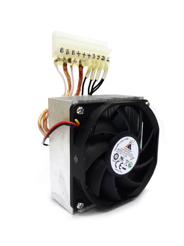

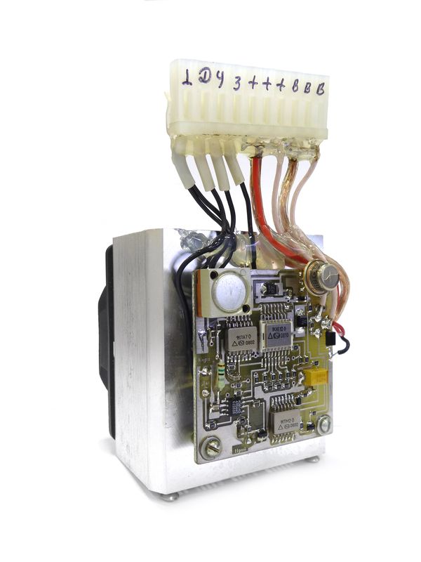

А я поставил свой блок управления и езжу уже с октября и работает не хуже силыча, а по надеге пока нет вопросов, да и не будет- проводил климатику и вибро испытания 6 часов. Выглядит вот так:
Очередной имитатор :).
Дешевле, чем СиличЪ?
Я спрашивал, дороже больше чем в два раза:(
