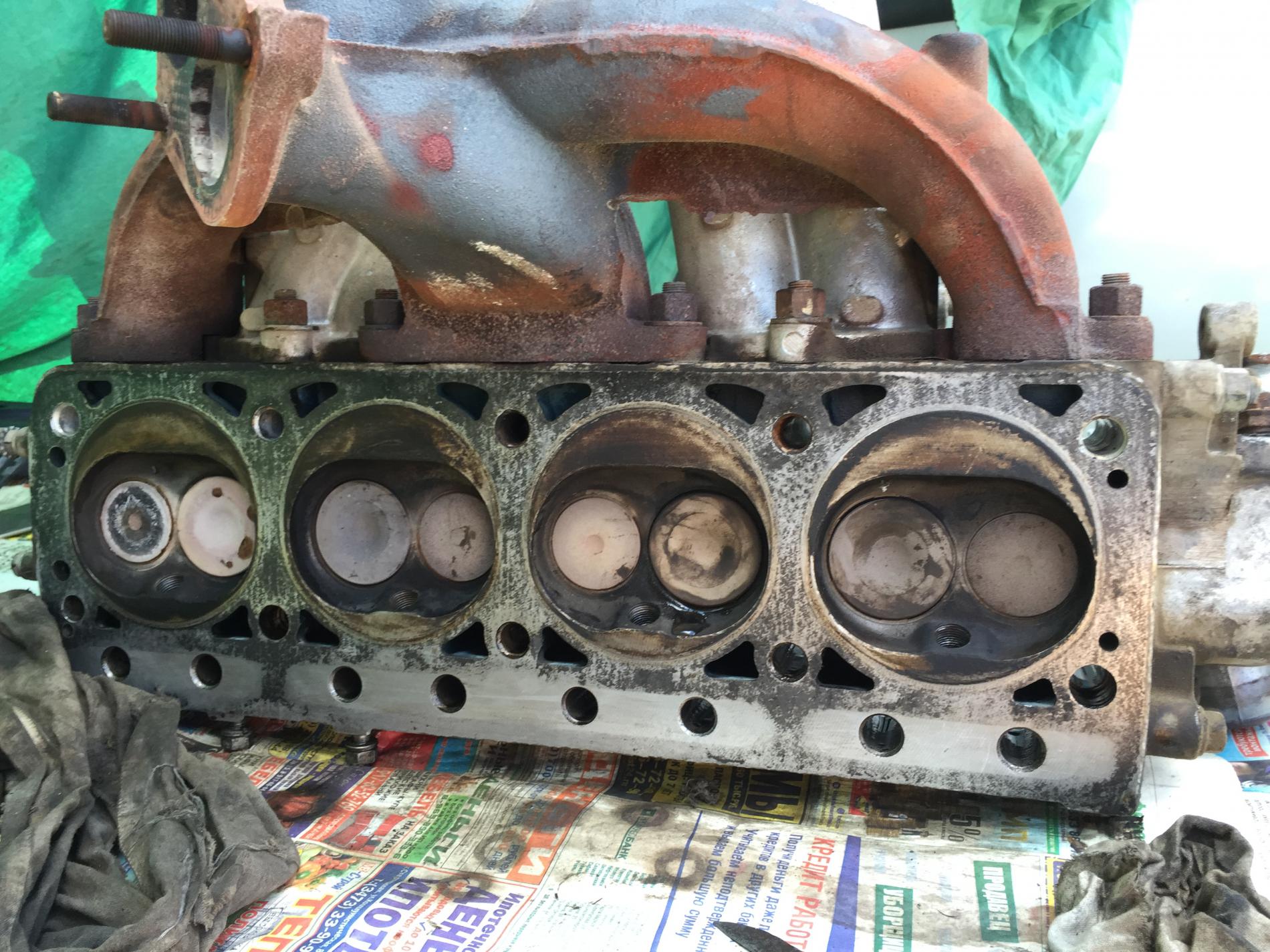

Runik 2 Опубликовано 22 июня, 2016 Начал уходить тосол помногу, по 5 литров. Во 2-м и 4-м цилиндре свечи черные. Потом хуже стало, в масло пошла водичка, масло в гудрон превратилось. Сегодня поменяли прокладку ГБЦ, головка вроде не кривая. Грешу на то, что не делал протяжку гбц после обкатки. Фотки вот, в цилиндрах ржа пошла, стук был в двигле, походу гидрики стучали. Клапана целы Жижа черная Гидрики Поделиться сообщением Ссылка на сообщение Поделиться на другие сайты
Валерий(69) 1 511 Опубликовано 23 июня, 2016 головка вроде не криваяТы ее (ГБЦ) просто снимешь и она уже будет кривой. Если не шлифовать, то прокладки хватит не надолго. Поделиться сообщением Ссылка на сообщение Поделиться на другие сайты
странNik 247 Опубликовано 23 июня, 2016 уходит тосол,а в масло пошла водичка :)в цилиндрах где тосол там все белое получается,отъедает весь нагар Поделиться сообщением Ссылка на сообщение Поделиться на другие сайты
Runik 2 Опубликовано 18 июля, 2016 Короче, проехал километров 300 со стучащими клапанами. Весь движок был в шламе - гудроне, смоле, которая образуется от попадания воды в масло. Короче, разбирали, почистили, но плохо чистили. Не придали значения серьезности положения. Гидрики раза 4 снимал и вычищал от этого пластилинистого шлама, который ничем не вымывается изнутри. Собрали, не вычистив полностью. Клинили и клапана, и гидрики, и цилиндрики, которые сбоку под крышкой. Разбирать полностью не хотелось. И поэтому промывал несколько раз, последний раз хай-гировской 5-минуткой. Сейчас более-менее стало, почистился движок. Износ произошел на распредвале, т.к., походу, не смазывался. Ресурс уменьшен. Вкладыши не знаю в каком состоянии, надеюсь не провернулись. Вода попала во 2-й и 4-й цилиндры. Теперь свечи в этих цилиндрах замаслены на резьбовой части, на 2-ом цилиндре даже электрод подгорает на свече. Из-за чего это может быть? Маслосьемные колпачки или кольца? Подскажите или ткните в нужную тему. На фото свечи справа налево расположены, 1-й справа, 4-й цилиндр - слева Поделиться сообщением Ссылка на сообщение Поделиться на другие сайты
Runik 2 Опубликовано 18 июля, 2016 Мне, наверно, надо было в теме по умз тему создать? Поделиться сообщением Ссылка на сообщение Поделиться на другие сайты
СЕГА 506 Опубликовано 18 июля, 2016 (изменено) головка вроде не кривая. Короче, разбирали, почистили, но плохо чистили Собрали, не вычистив полностью. Клинили и клапана, и гидрики, и цилиндрики, которые сбоку под крышкой. Разбирать полностью не хотелось Ресурс уменьшен. Вкладыши не знаю в каком состоянии, надеюсь не провернулись. Вода попала во 2-й и 4-й цилиндры. Теперь свечи в этих цилиндрах замаслены на резьбовой части, на 2-ом цилиндре даже электрод подгорает на свече.вроде как ты сам отвечаешь на свой вопрос Изменено 18 июля, 2016 пользователем СЕГА Поделиться сообщением Ссылка на сообщение Поделиться на другие сайты
Runik 2 Опубликовано 18 июля, 2016 Не, а сейчас после ремонта-то почему свечки 2 и 4 цил в масле? Раскоксовывателем попробовать вначале чтоли 2-й и 4-й цилиндр? А потом колпачки махнуть? После ремонта тосол в масло не попадает. Поделиться сообщением Ссылка на сообщение Поделиться на другие сайты

shkiper 281 Опубликовано 21 июля, 2016 идет тосол в расширительный бачоктам движения нет, туда ни чего не должно идтиНачал уходить тосол помногу, по 5 литров. Во 2-м и 4-м цилиндре свечи черные. Потом хуже стало, в масло пошла водичка, масло в гудрон превратилось. Сегодня поменяли прокладку ГБЦ, головка вроде не кривая. Грешу на то, что не делал протяжку гбц после обкатки. Фотки вот, в цилиндрах ржа пошла, стук был в двигле, походу гидрики стучали.Клапана целыЖижа чернаяГидрикитяни прокладку с "запасом"- и все. а внешне двиг. отличный Поделиться сообщением Ссылка на сообщение Поделиться на другие сайты
