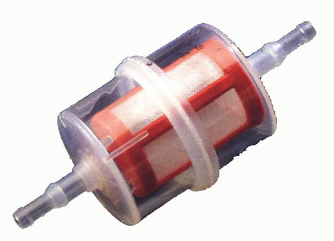

alexey-71 38 Опубликовано 18 февраля, 2015 Вот сейчас думаю... мог ли я топливный фильтр задом наперед поставить?а что будет если перепутал? мне кажется без разницы. грязь будет собираться не снаружи гофры, а внутри, или наоборот. а на работу мотора мне кажется пофик как он стоит. или ошибаюсь? поправте :mellow: Поделиться сообщением Ссылка на сообщение Поделиться на другие сайты
Koljamba 59 Опубликовано 18 февраля, 2015 если не помнишь, значит все правильно, на автомате делал, руки помнят.Фильтры я сам меняю не часто, а точнее - крайне не часто, но я же не совсем на голову... :D а что будет если перепутал? мне кажется без разницы. грязь будет собираться не снаружи гофры, а внутри, или наоборот. а на работу мотора мне кажется пофик как он стоит. или ошибаюсь? поправте :mellow:Э... нет. Я не вдавался в тонкости устройства фильтра, но... сдается мне, что все не так просто, коллега;) Поделиться сообщением Ссылка на сообщение Поделиться на другие сайты
alexey-71 38 Опубликовано 18 февраля, 2015 Э... нет. Я не вдавался в тонкости устройства фильтра, но... сдается мне, что все не так просто, коллегануль заморочек. все просто. такая же фигня и у нас стоит, ток в железной банке. Поделиться сообщением Ссылка на сообщение Поделиться на другие сайты
СергейН 117 Опубликовано 18 февраля, 2015 мне кажется без разницы. грязь будет собираться не снаружи гофры, а внутри, или наоборот. а на работу мотора мне кажется пофик как он стоитвсе правильно,только ресурс у фильтра будет меньше, если он стоит наоборот. Так как площадь фильтрации меньше. 1 Поделиться сообщением Ссылка на сообщение Поделиться на другие сайты
alexey-71 38 Опубликовано 19 февраля, 2015 ресурс у фильтра будет меньше, если он стоит наоборот. Так как площадь фильтрации меньше.во! верно сформулировано! :) Поделиться сообщением Ссылка на сообщение Поделиться на другие сайты
Татарин 7 717 Опубликовано 19 февраля, 2015 все правильно,только ресурс у фильтра будет меньше, если он стоит наоборот. Так как площадь фильтрации меньше.Лист бумаги сложен в гофру,и свёрнут в "стакан".Что площадь листа изменилась? Поделиться сообщением Ссылка на сообщение Поделиться на другие сайты

alexey-71 38 Опубликовано 19 февраля, 2015 (изменено) Лист бумаги сложен в гофру,и свёрнут в "стакан".Что площадь листа изменилась?площадь самого листа конечно не изменилась, однако если фильтр ставить правильно, работать будет дольше. имеет значение с какой стороны мусор копится. снаружи гофра "растопыренная", а внутри "сжатая", соответственно внутри засорится быстрее. ну и конечно еще смотря какой фильтр, и смотря на сколько сильно гармошкой сжат фильтрующий элемент :mellow:, если кЕтай то пофик, если приличные типа мале(кнехт), бошш, салют и т.д. то у этих обычно плотная гармошка. имхо разумеется. Изменено 19 февраля, 2015 пользователем alexey-71 Поделиться сообщением Ссылка на сообщение Поделиться на другие сайты

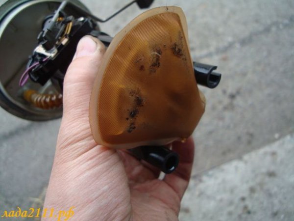

Koljamba 59 Опубликовано 19 февраля, 2015 alexey-71, Докладываю, тебе особенно надо учесть.Пацаны-работяги у дилера рукастые и теперь, с моими частыми посещениями делятся подробностями. В общем, заменили насос и лямбду - все работает как часы...НО! По секрету диагност сказал, что это ненадолго, ибо новый бак сделан отвратительно, внутри, сварные швы не обработаны и с них сыплется окалина и прочая гадость, фрагменты до 1 мм даже, они-то и убивают насос. Насос не создает давления насосавшись этой гадостью, да еще и лябда глючит и отваливается. Мозги начинают лить горючку, заливает свечи+давление низкое=пропуски, отключение форсунки и привет.Причем, я когда бак старый снял - там тоже эта гадость шуршала, думал, водители гадости где-то залили или без крышки ездили и туда грязюки навалило. Т.е. эта гадость убивала постепенно насос где-то год в старом баке, а новый оказался крайне богат на гадость и она не убила полностью насос, а покоцала за неделю и тот давление уже не держал.Вот так, все и просто и обидно одновременно. Гадость видел в стакане и слышал в баке.Сегодня купил люминевый, со скидкой отдали за 10-ку, там хоть никакой гадости не видно, иначе разоришься на насосах, а также нервах.Вот такой вот ситуасьен, коллеги :D Поделиться сообщением Ссылка на сообщение Поделиться на другие сайты
Татарин 7 717 Опубликовано 19 февраля, 2015 alexey-71, Докладываю, тебе особенно надо учесть.Пацаны-работяги у дилера рукастые и теперь, с моими частыми посещениями делятся подробностями. В общем, заменили насос и лямбду - все работает как часы...НО! По секрету диагност сказал, что это ненадолго, ибо новый бак сделан отвратительно, внутри, сварные швы не обработаны и с них сыплется окалина и прочая гадость, фрагменты до 1 мм даже, они-то и убивают насос. Насос не создает давления насосавшись этой гадостью, да еще и лябда глючит и отваливается. Мозги начинают лить горючку, заливает свечи+давление низкое=пропуски, отключение форсунки и привет.Причем, я когда бак старый снял - там тоже эта гадость шуршала, думал, водители гадости где-то залили или без крышки ездили и туда грязюки навалило. Т.е. эта гадость убивала постепенно насос где-то год в старом баке, а новый оказался крайне богат на гадость и она не убила полностью насос, а покоцала за неделю и тот давление уже не держал.Вот так, все и просто и обидно одновременно. Гадость видел в стакане и слышал в баке.Сегодня купил люминевый, со скидкой отдали за 10-ку, там хоть никакой гадости не видно, иначе разоришься на насосах, а также нервах.Вот такой вот ситуасьен, коллеги :DПо моему, тебя развели на покупку бака.На насосе стоит сетка через которую мутиляга-то толком не проходит, не то что окалина. Поделиться сообщением Ссылка на сообщение Поделиться на другие сайты
Koljamba 59 Опубликовано 19 февраля, 2015 По моему, тебя развели на покупку бака.На насосе стоит сетка через которую мутиляга-то толком не проходит, не то что окалина. Бак я сам купил, чтобы не мучаться, сам и поставлю, никто на него меня не разводил :DМне диагност объяснил, что при низком уровне подсасывает как бэ не совсем через сетку... не знаю, как объяснить.Ну, бак попробую вычистить и оставить в резерве, так шта, ничего не пропало зря, кроме времени, которое я потратил на поиск этой траблы. В старом баке гадость была и есть, я ее тоже видел, но думал, что сетка спасет... Не спасла, насос умирал активно, ошибка была. В новом баке изначально чисто было и насос был новый - ошибки не было, но через пару дней гадость обсыпалась и начала убивать насос - появилась и ошибка. Гадость видел в стакане насоса и слышал в баке(новом, в котором все чисто было).Насос мне обменяют на новый, исправный(наверное :D я уже никому не верю).Приблуду для замера давления в рампе куплю или сваяю сам - и буду во всеоружии в борьбе с баками и насосами :D Поделиться сообщением Ссылка на сообщение Поделиться на другие сайты
Татарин 7 717 Опубликовано 19 февраля, 2015 Бак я сам купил, чтобы не мучаться, сам и поставлю, никто на него меня не разводил :DМне диагност объяснил, что при низком уровне подсасывает как бэ не совсем через сетку... не знаю, как объяснить.Ну, бак попробую вычистить и оставить в резерве, так шта, ничего не пропало зря, кроме времени, которое я потратил на поиск этой траблы. В старом баке гадость была и есть, я ее тоже видел, но думал, что сетка спасет... Не спасла, насос умирал активно, ошибка была. В новом баке изначально чисто было и насос был новый - ошибки не было, но через пару дней гадость обсыпалась и начала убивать насос - появилась и ошибка. Гадость видел в стакане насоса и слышал в баке(новом, в котором все чисто было).Насос мне обменяют на новый, исправный(наверное :D я уже никому не верю).Приблуду для замера давления в рампе куплю или сваяю сам - и буду во всеоружии в борьбе с баками и насосами :DБак изготавливается из штампованных элементов посредством контактной сварки.А при ней шлака быть не должно.Скорее всего это "добро" с топливом в бак попало.Насос убивается быстрее когда не работает клапан в стакане топливного модуля и постоянно малый уровень топлива.Ну дело сделано,теперь "позняк метаться" :D Поделиться сообщением Ссылка на сообщение Поделиться на другие сайты
Koljamba 59 Опубликовано 19 февраля, 2015 Насос убивается быстрее когда не работает клапан в стакане топливного модуля и постоянно малый уровень топлива.Ну дело сделано,теперь "позняк метаться" :DЭто 405Е2, там нет клапана в насосе. Малый уровень - тут полностью согласен.Газели заправляются в основном на лукойле и шеле... Ну, я-то тоже заправляюсь там же, у меня никакой гадости в баке нет.Тем более, заправлялся этот новый бак раза 3-4 всего.Был случай забавный, бак на Эскейпе вытирал насухо изнутри - никакой гадости. Пойду-ка опишу этот случай в моей литературной теме-))) Поделиться сообщением Ссылка на сообщение Поделиться на другие сайты
Татарин 7 717 Опубликовано 19 февраля, 2015 Это 405Е2, там нет клапана в насосе. Малый уровень - тут полностью согласен.Газели заправляются в основном на лукойле и шеле... Совсем не показатель.Она могла попасть разово в случае манипуляций с колонкой во время ремонта. Обратный клапан стоит во всех насосах не зависимо от класса евро.Но я не о том.В пластмассовом стакане модуля стоит резиночка в виде грибка.Топлива мало ,ты наехал на бугорок,топливо в одну сторону бака слилось.Так вот в этом моменте резиночка и поддерживает уровень топлива в стакане что-бы насос воздуха не хватал.Ну и вот такого быть не должно ,иначе от сетки проку ноль Поделиться сообщением Ссылка на сообщение Поделиться на другие сайты
Koljamba 59 Опубликовано 19 февраля, 2015 Татарин, Вот именно так и есть, только сетка чище белая практически, а чОрные гадости на сетке почти один в один.Не понял, чего не должно быть, но фотка почти один в один. И про резиночки мне диагност и говорил. Поделиться сообщением Ссылка на сообщение Поделиться на другие сайты
