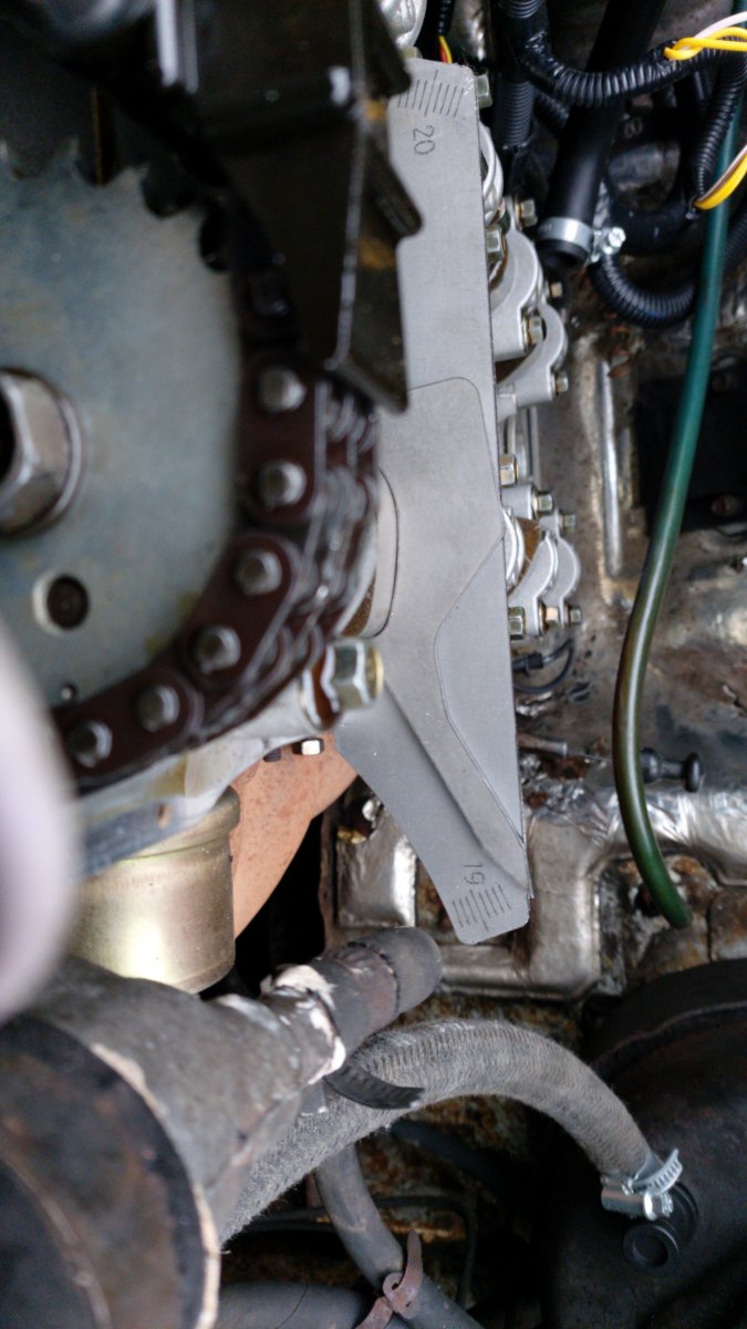

олежан 0 Опубликовано 14 декабря, 2019 Друзья, сегодня я праздную победу Причина всех моих страданий банальна: человеческий фактор. Голову менял сам. Собрал и получил неустойчивую работу. Ну думаю, значит фазы неправильно стоят. Транспортира у меня нет. Значит везём в автосервис. Там мне сказали, что рассверлили звездочку на впускном валу, а выпуск типа ок. Неустоичивая работа на холостых никуда не исчезла. В поисках возможных причин я прошёл огонь, воду и медные трубы... И когда все возможные варианты были окончательно мной развеяны, я купил транспортир и проверил фазы Поделиться сообщением Ссылка на сообщение Поделиться на другие сайты
Crady 8 656 Опубликовано 14 декабря, 2019 2 минуты назад, олежан сказал: я купил транспортир и проверил фазы ну как бы уже не раз писали,иногда метка на звёздах получается там куда слесарь с похмела с размаху попал.показывает что угодно,кроме нужного. вообще разрезные звёзды и транспортир сочетание куда как эффективней чем сверление.к тому же экономит прорву времени. Поделиться сообщением Ссылка на сообщение Поделиться на другие сайты
олежан 0 Опубликовано 14 декабря, 2019 Изучив суть вопроса, я понял что для выставления фазы на впуске достаточно снять клапанную крышку и верхний успокоитель цепи. А чтобы отрегулировать выпуск, нужно дополнительно слить ож, снять верхний патрубок радиатора, снять переднюю крышку картера цепи и нижний успокоитель цепи. Видимо поэтому мне рассверлили только впуск, а выпуск и так сойдёт (26 градусов). P.S. неисправность1 осталась Неисправность 2 устранена Поделиться сообщением Ссылка на сообщение Поделиться на другие сайты
Crady 8 656 Опубликовано 14 декабря, 2019 23 минуты назад, олежан сказал: А чтобы отрегулировать выпуск, нужно дополнительно слить ож, снять верхний патрубок радиатора, снять переднюю крышку картера цепи и нижний успокоитель цепи. ээээ?нахрена? всё делается со снятием клапанной крышки и лобовой крышки гбц.это проделывается без всяких сливаний и прочего такого Поделиться сообщением Ссылка на сообщение Поделиться на другие сайты
олежан 0 Опубликовано 14 декабря, 2019 Мне патрубок мешал болты открутить и я снял его, слив антифриз Поделиться сообщением Ссылка на сообщение Поделиться на другие сайты
Crady 8 656 Опубликовано 14 декабря, 2019 3 минуты назад, олежан сказал: Мне патрубок мешал болты открутить и я снял его, слив антифриз эммм..так то если и мешает,то на уровне могло бы быть проще. Поделиться сообщением Ссылка на сообщение Поделиться на другие сайты

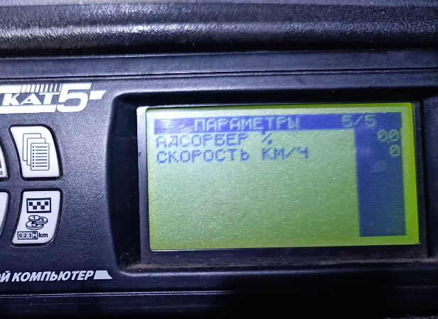

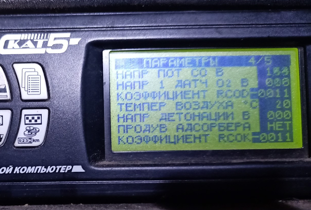

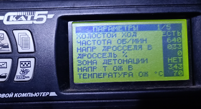

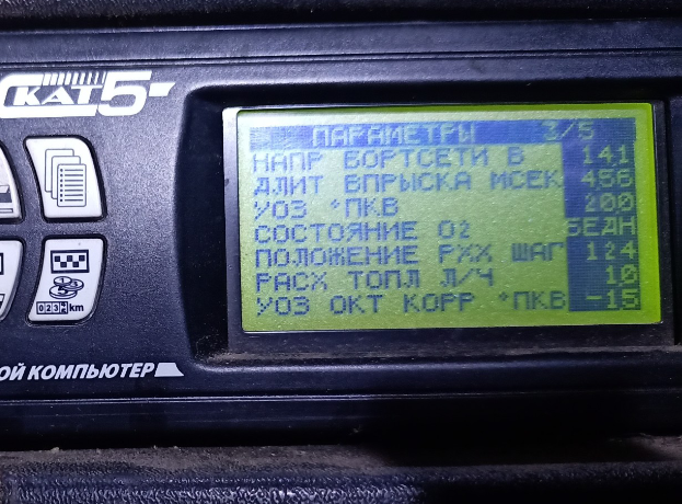

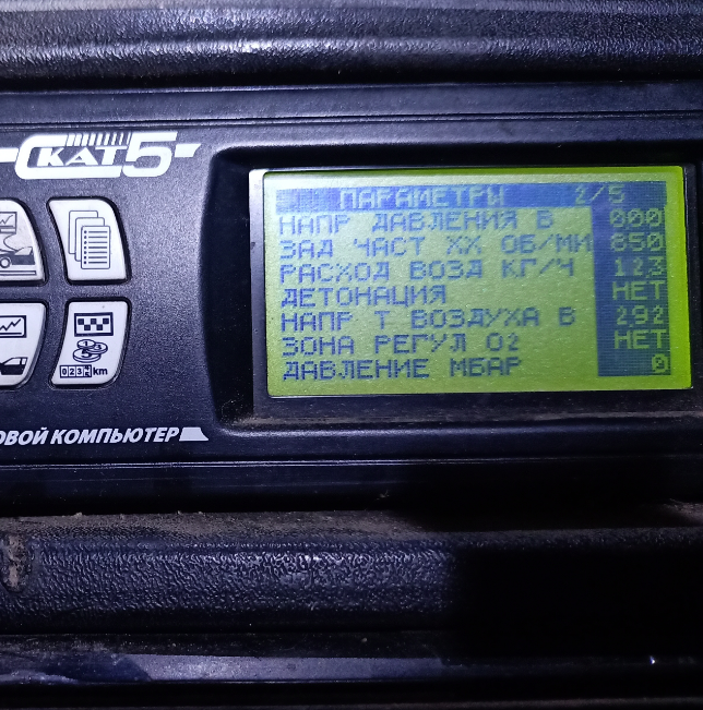

Белочка 0 Опубликовано 31 октября, 2023 Доброго времени суток, коллеги! Прошу совета... Соболь 2006г. Дв. 405 евро2, бенз. Проблема - не держит холостые (прогревается как обычно 1400-1500, и по мере прогрева обороты снижаются, вплоть до 600-500 и глохнет... На педаль газа реагирует. Сделано: ГРМ комплект новый, метки по транспортиру 20-19. ДПКВ новый. Компрессия на прогретом( если правильно померяли 10,5-10-10-10,5) Рхх новый (со старым холостой ход 1200-1400 на горячую) С РХХ фишку снимали, или не заводится , или сразу глохнет Также и с дмрв Ошибок по БК нет никаких. Поделиться сообщением Ссылка на сообщение Поделиться на другие сайты
Slava 67 174 Опубликовано 31 октября, 2023 54 минуты назад, Белочка сказал: Доброго времени суток, коллеги! Прошу совета... Соболь 2006г. Дв. 405 евро2, бенз. Проблема - не держит холостые (прогревается как обычно 1400-1500, и по мере прогрева обороты снижаются, вплоть до 600-500 и глохнет... На педаль газа реагирует. Сделано: ГРМ комплект новый, метки по транспортиру 20-19. ДПКВ новый. Компрессия на прогретом( если правильно померяли 10,5-10-10-10,5) Рхх новый (со старым холостой ход 1200-1400 на горячую) С РХХ фишку снимали, или не заводится , или сразу глохнет Также и с дмрв Ошибок по БК нет никаких. дымогенератор в помощь, ищи подсосы Поделиться сообщением Ссылка на сообщение Поделиться на другие сайты
вилли 925 Опубликовано 1 ноября, 2023 6 часов назад, Белочка сказал: Ошибок по БК нет никаких Или количество топлива прибавть,не помню как...Может бензонасос помирает.. Поделиться сообщением Ссылка на сообщение Поделиться на другие сайты
