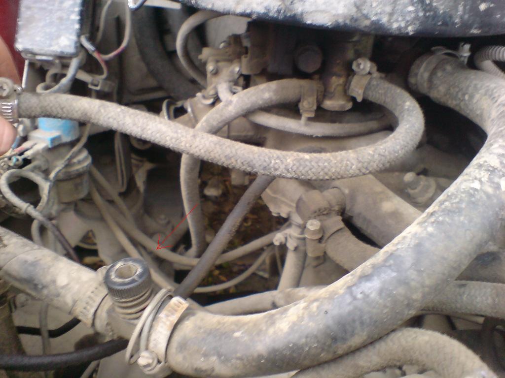

Pzzzz 0 Опубликовано 12 декабря, 2008 Такая же проблемма глохнет... :( А кто-нить может подсказать, по фотке зачем ента штучка на шланг нужна? Поделиться сообщением Ссылка на сообщение Поделиться на другие сайты
fil2714 0 Опубликовано 12 декабря, 2008 (изменено) Такая же проблемма глохнет... :( А кто-нить может подсказать, по фотке зачем ента штучка на шланг нужна?это дозатор на хх не влияет, регулирует количество газа чтобы получить нужное качество смеси Изменено 12 декабря, 2008 пользователем fil2714 Поделиться сообщением Ссылка на сообщение Поделиться на другие сайты
Akbars 6 Опубликовано 12 декабря, 2008 Такая же проблемма глохнет... :( А кто-нить может подсказать, по фотке зачем ента штучка на шланг нужна?регулировочный винт(количества) подачи газа при нагрузке, откручиваеш------тяга становится лучше(динамичнее), но и расход газа больше, закручиваеш------тяга хуже(долгий разгон). Если не правильно отрегулирован ХХ, то этот винт может повлиять на работу двиг. при холостых оборот., т.е если подача газа много то при холостых двигат. может захлебнутся и глохнет, если мало то холост. обороты будут большими., чтобы хорошо тянул и работал при холостых нужно поймать золотую середину Поделиться сообщением Ссылка на сообщение Поделиться на другие сайты
