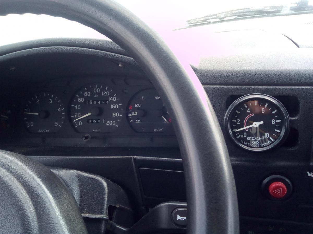

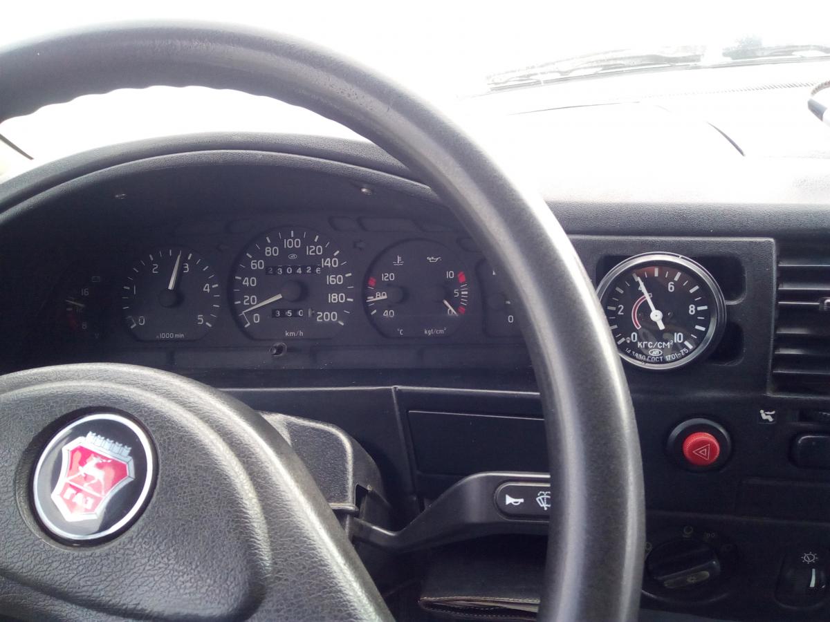

Михаил PNZ 6 Опубликовано 2 марта, 2019 Добрый день. Сегодня установил сей девайс себе на автомобиль . Цена вопроса 1000 рублей. Час времени на установку. на фото давление и обороты и температуру видно. Когда по трассе еду давление падает до 3-3,5. На холодную 6 На холостых слишком низкое давление. Масло чуть остывает и давление сразу растет. Может все таки поможет смена масла на более вязкое? Поделиться сообщением Ссылка на сообщение Поделиться на другие сайты
max71 186 Опубликовано 2 марта, 2019 Добрый день. Сегодня установил сей девайс себе на автомобиль . Цена вопроса 1000 рублей. Час времени на установку.IMG_20190302_132134.jpgIMG_20190302_132225.jpgна фото давление и обороты и температуру видно. Когда по трассе еду давление падает до 3-3,5. На холодную 6На холостых слишком низкое давление.Масло чуть остывает и давление сразу растет. Может все таки поможет смена масла на более вязкое?у меня такой девайс уже лет 5 стоит , плюс аварийная лампа + зуммер . очень нужная вещь в авто всегда видно реальное давление масла . врядли тебе поможет смена масла , но попытка не пытка , попробуй , не забывай что масло должно быть для турбо - дизеля . на холодную при пуске лампа не гаснет , приходится подгазовывать ? Поделиться сообщением Ссылка на сообщение Поделиться на другие сайты
bio-dizel 90 Опубликовано 2 марта, 2019 Добрый день. Сегодня установил сей девайс себе на автомобиль . Цена вопроса 1000 рублей. Час времени на установку. IMG_20190302_132134.jpg IMG_20190302_132225.jpgна фото давление и обороты и температуру видно. Когда по трассе еду давление падает до 3-3,5. На холодную 6На холостых слишком низкое давление.Масло чуть остывает и давление сразу растет. Может все таки поможет смена масла на более вязкое? Особо вязкостью не увлекайся, посмотри книгу, там пишут какая вязкость при какой температуре окр.возд. Поделиться сообщением Ссылка на сообщение Поделиться на другие сайты
Михаил PNZ 6 Опубликовано 2 марта, 2019 на холодную при пуске лампа не гаснет , приходится подгазовывать ? лампочка гаснет даже когда стартером крутить. Особо вязкостью не увлекайся, посмотри книгу, там пишут какая вязкость при какой температуре окр.возд. сегодня книгу смотрел. Хочу 15w40 попробовать и фильтр fleetgard Думаю еще на топливо такой же датчик вывести. Поделиться сообщением Ссылка на сообщение Поделиться на другие сайты
max71 186 Опубликовано 2 марта, 2019 лампочка гаснет даже когда стартером крутить. в таком случае маслонасос и вообще вся подача у тебя в порядке . выводы сам делай ;) Поделиться сообщением Ссылка на сообщение Поделиться на другие сайты
