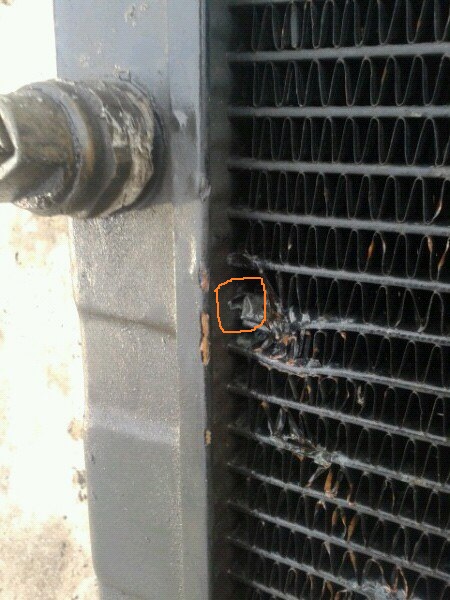

melomandk 9 Опубликовано 25 февраля, 2015 Привет всем. Пробило радиатор охлаждения крыльчаткой (фото). Лечится или менять? Если лечится, то какие способы подскажете.Спасибо. Поделиться сообщением Ссылка на сообщение Поделиться на другие сайты
Татарин 7 563 Опубликовано 25 февраля, 2015 Привет всем. Пробило радиатор охлаждения крыльчаткой (фото). Лечится или менять? Если лечится, то какие способы подскажете.Спасибо.Убирай отвёрткой(или чем подходящим)соты возле бачков,перерубай трубки ,приплющивай и запаивай.Приплющивай что-бы...ну вобщем как песочные часы,что-бы олово залить. 1 Поделиться сообщением Ссылка на сообщение Поделиться на другие сайты
Toyota007 2 890 Опубликовано 25 февраля, 2015 melomandk, Радиатор вроде бы медный ,это все запаивается,но нужно уметь паять. 1 Поделиться сообщением Ссылка на сообщение Поделиться на другие сайты
melomandk 9 Опубликовано 25 февраля, 2015 melomandk, Радиатор вроде бы медный ,это все запаивается,но нужно умеВидео глянул по этой теме - вроде ниче сложного: зачистил и плавишь олово обычной газовой горелкой) Поделиться сообщением Ссылка на сообщение Поделиться на другие сайты
