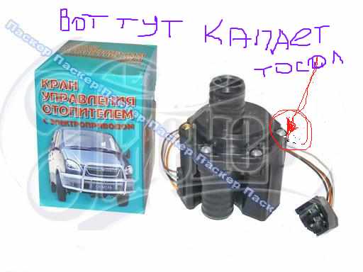

Пацан 1 Опубликовано 23 декабря, 2007 Здравствуйте. У меня вопрос на шланге к печке уставлена пластмассовая коробочка, из неё капает тосол, что это за пластмаска, можно ли её удалить. И ещё такая же под капотом около насоса печки пассажиров . Поделиться сообщением Ссылка на сообщение Поделиться на другие сайты
Rider 55 Опубликовано 23 декабря, 2007 Здравствуйте. У меня вопрос на шланге к печке уставлена пластмассовая коробочка, из неё капает тосол, что это за пластмаска, можно ли её удалить. И ещё такая же под капотом около насоса печки пассажиров .Ежели туда и проводки подходят, то енто електрический кран. Ни у кого, никогда нормально не работал. Пошарь по форуму, что больше всего понравиться, то и сделаешь. Поставишь москвичовский кран, или водопроводный шаровой (второй год собираюсь, никак не соберусь, я просто кусок трубы вставил)А я и не знал, что там 2 крана. Поделиться сообщением Ссылка на сообщение Поделиться на другие сайты
Пацан 1 Опубликовано 23 декабря, 2007 А с проводами что делать? И зачем он там? Водопроводный и чё открывать и закрывать? Поделиться сообщением Ссылка на сообщение Поделиться на другие сайты
Пацан 1 Опубликовано 23 декабря, 2007 Почти всё прочитал про электрокраны ,но для наглядности сделайте пожалуйста фото у кого как сделано. Поделиться сообщением Ссылка на сообщение Поделиться на другие сайты
Пацан 1 Опубликовано 23 декабря, 2007 А можно ли кран полечить болезнь на фото Поделиться сообщением Ссылка на сообщение Поделиться на другие сайты
Oni 0 Опубликовано 23 декабря, 2007 А можно ли кран полечить болезнь на фотоКонешно можно... снимаешь кран отварачиваешь болты выкидываешь резиновое кольцо котрое служит уполтнительным прокладку из герметика лепишь и все. Поделиться сообщением Ссылка на сообщение Поделиться на другие сайты
