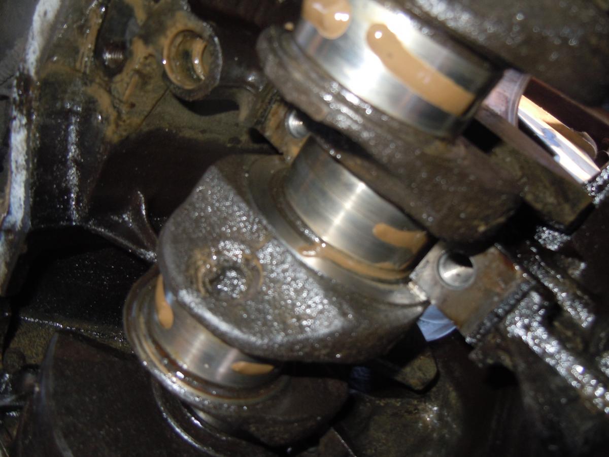

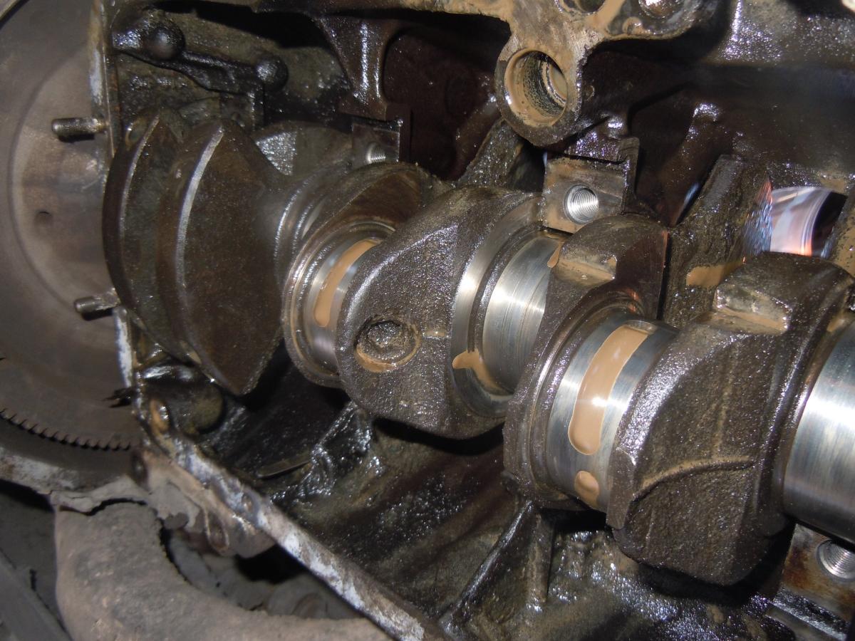

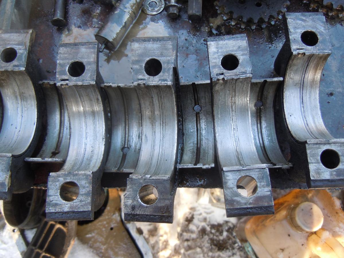

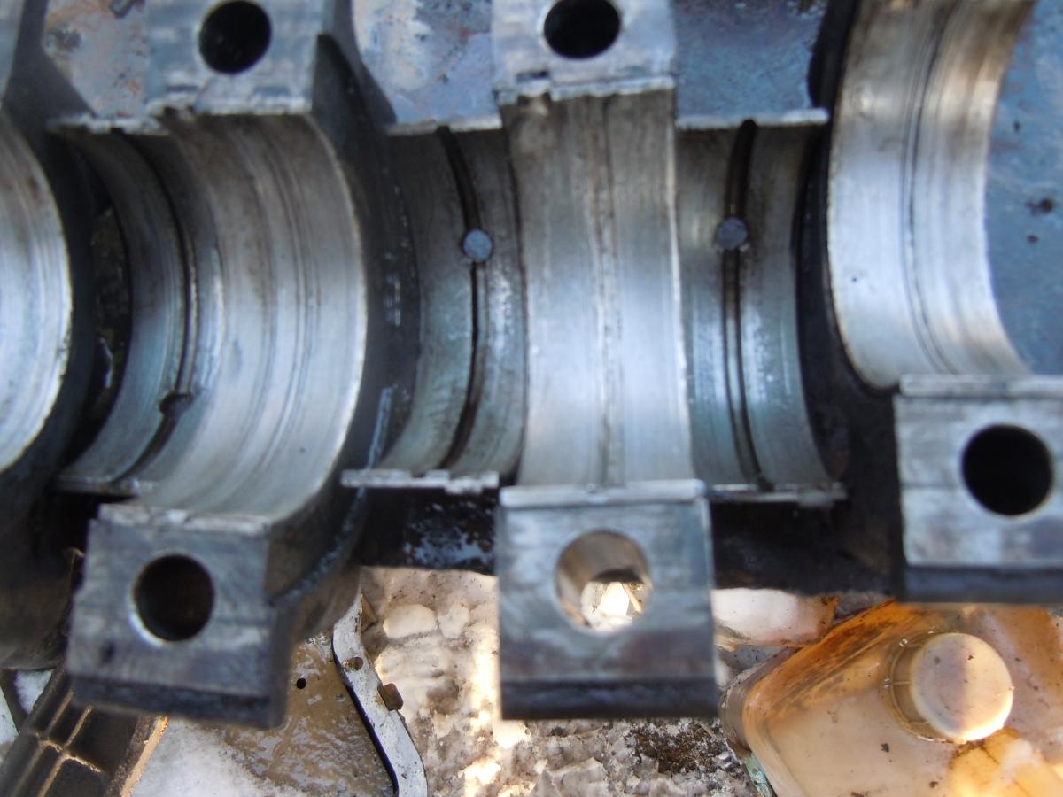

mazay1990 40 Опубликовано 21 ноября, 2017 главный вопрос!Надо ли точить коленвал?мне кажется- нет, либо только под коренные и то хз Поделиться сообщением Ссылка на сообщение Поделиться на другие сайты
Татарин 7 560 Опубликовано 21 ноября, 2017 мне кажется- нет, либо только под коренные и то хз Да не нужно кажется.Нужно брать микрометр,нутромер и всё промерять. Поделиться сообщением Ссылка на сообщение Поделиться на другие сайты
mazay1990 40 Опубликовано 21 ноября, 2017 чтобы мерять- его вытаскивать а если не надо точить- собирать(( Поделиться сообщением Ссылка на сообщение Поделиться на другие сайты
alexgop 997 Опубликовано 21 ноября, 2017 mazay1990,mazay1990, он у тебя без давления ездил. Мне точно не кажется что вал на расточку надо. Поделиться сообщением Ссылка на сообщение Поделиться на другие сайты
mazay1990 40 Опубликовано 21 ноября, 2017 mazay1990,mazay1990, он у тебя без давления ездил. Мне точно не кажется что вал на расточку надо.давление было всегда. просто слабоватоеа задиры на на вкладышах- мне кажется изза езды без масла(не у меня в руках) Поделиться сообщением Ссылка на сообщение Поделиться на другие сайты

mazay1990 40 Опубликовано 24 ноября, 2017 Возил колено и блок на промеркуКолено отдал , сказали через размер возможно.Блок не отдал, намерял элипс- 27, допуск типа 25. Я не стал растачитВать- жалоб на поршневую нет. Повторю кольца и все Поделиться сообщением Ссылка на сообщение Поделиться на другие сайты
