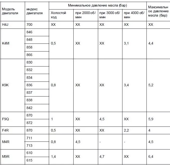

Игорь 73 189 Опубликовано 29 июля, 2018 И на новых машинах тоже горит. Приборки новые, со своей микросхемой, которые можно перенастроить по к линии. Сосед купил " дачу" ну подключились мы к ней , так там лампа аварийного давления только при 2000 оборотах начинает работать. Выставили 800 - горит! Выставили 900 - не горит .Стали разбираться, оказывается на этих реновских моторах 0,5 давление считается нормой. Поделиться сообщением Ссылка на сообщение Поделиться на другие сайты
Игорь 73 189 Опубликовано 29 июля, 2018 В центре дали такую табличку и сказали не парьтесь, моторы одноразовые, на 5 лет хватит, после машину желательно заменить и купуть новую. )) Поделиться сообщением Ссылка на сообщение Поделиться на другие сайты
