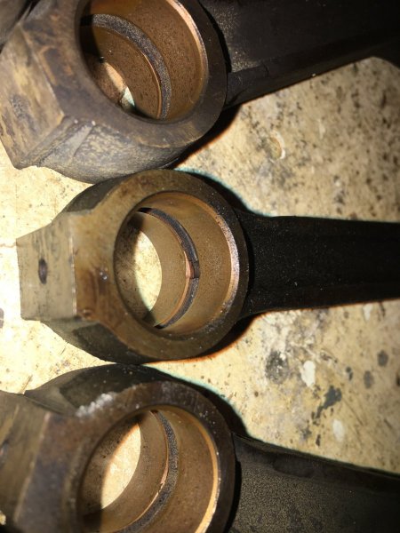

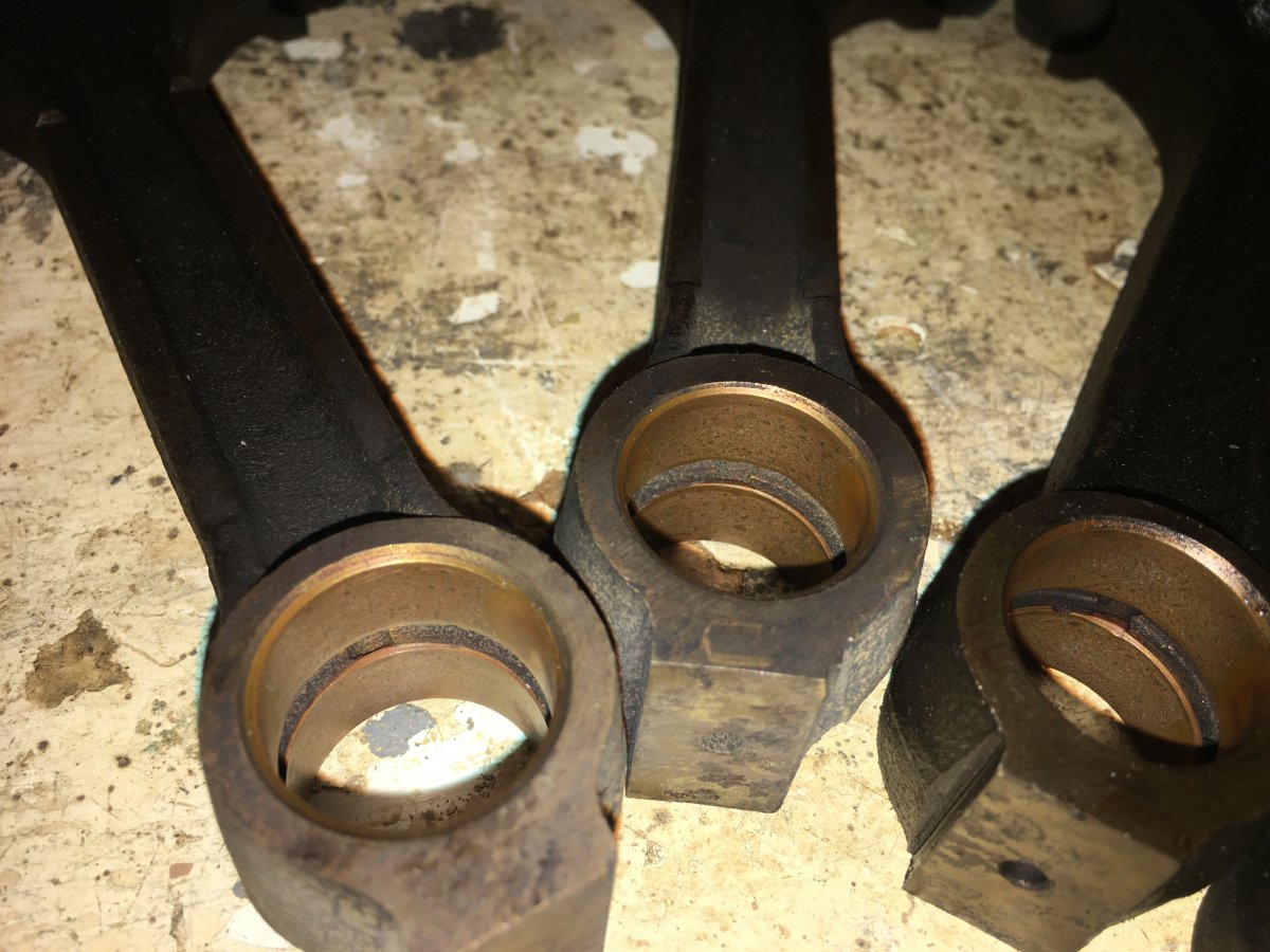

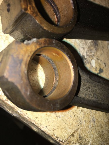

Sivolt 10 Опубликовано 28 февраля, 2020 дабы не плодить новую тему отпишу здесь. Всем привет. разобрал свой мотор, смотрю на втулки шатуны, думаю походят еще если пальцы подобрать подходящие. Увы не знаю какого класса стоят шатун-палец-поршень, знаю только группы, Б-Б-А-Б, может на днище должно быть еще какие то обозначения. Надо поглядеть Поделиться сообщением Ссылка на сообщение Поделиться на другие сайты
Татарин 7 872 Опубликовано 28 февраля, 2020 На нижней фотке, явно видно, что втулка уже выбита эллипсом.Три такта из четырёх нагрузка идёт на нижнюю часть втулки.Подбор более "сытых" пальцев, скорее всего ни чего не даст без подгона самих втулок. 1 1 Поделиться сообщением Ссылка на сообщение Поделиться на другие сайты
Sivolt 10 Опубликовано 28 февраля, 2020 Если Элипс тогда да. Наверно лучше на промерку нутрометром отдать Поделиться сообщением Ссылка на сообщение Поделиться на другие сайты
alexgop 998 Опубликовано 28 февраля, 2020 (изменено) Если есть элипс то нутромер не нужен. При элипсе будет болтатся палец в одной плоскости. Изменено 28 февраля, 2020 пользователем alexgop 1 Поделиться сообщением Ссылка на сообщение Поделиться на другие сайты
Sivolt 10 Опубликовано 29 февраля, 2020 (изменено) 10 часов назад, alexgop сказал: Если есть элипс то нутромер не нужен. При элипсе будет болтатся палец в одной плоскости. как раз сегодня проверю. надо шатунную шейку точно померить, а то мало ли) Изменено 29 февраля, 2020 пользователем Sivolt Поделиться сообщением Ссылка на сообщение Поделиться на другие сайты
