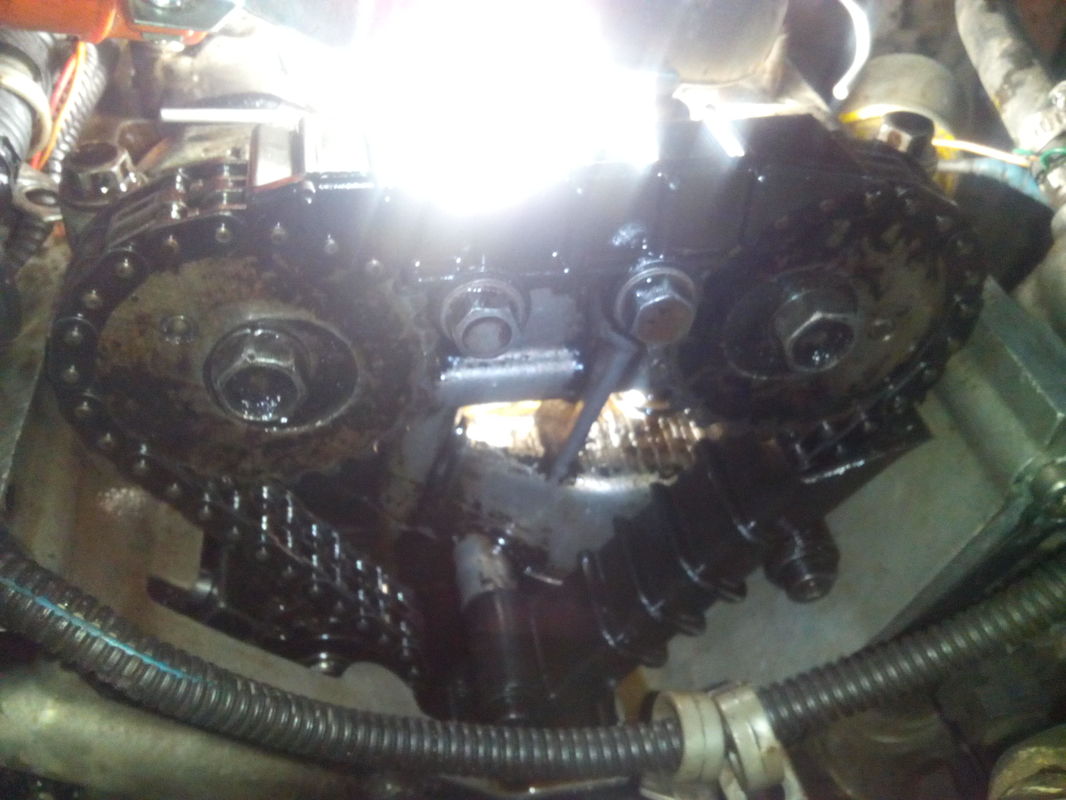

mazay1990 40 Опубликовано 25 ноября, 2016 Дело было в раннем зажигание Поделиться сообщением Ссылка на сообщение Поделиться на другие сайты
rusgg 4 002 Опубликовано 25 ноября, 2016 Странно Откуда оно может появится Поделиться сообщением Ссылка на сообщение Поделиться на другие сайты
mazay1990 40 Опубликовано 25 ноября, 2016 Выставили метки на сто. Хз как -на глаз. Технологию скрывают сказали 5000 стоит. Поделиться сообщением Ссылка на сообщение Поделиться на другие сайты
rusgg 4 002 Опубликовано 25 ноября, 2016 Метки то при чем Поделиться сообщением Ссылка на сообщение Поделиться на другие сайты
rusgg 4 002 Опубликовано 25 ноября, 2016 Так зажигание или метки?Или это одно и тоже Поделиться сообщением Ссылка на сообщение Поделиться на другие сайты
ИванСПб 1 243 Опубликовано 25 ноября, 2016 (изменено) он же пишет - секрет. Что там было на самом деле - тока они и знают, абалдеть гостайна :)главное, ездит машин и то вперёд Изменено 25 ноября, 2016 пользователем ИванСПб Поделиться сообщением Ссылка на сообщение Поделиться на другие сайты
rusgg 4 002 Опубликовано 25 ноября, 2016 Видимо компрессии добавили, там по идее пол ведра бы хватило :) Поделиться сообщением Ссылка на сообщение Поделиться на другие сайты
mazay1990 40 Опубликовано 25 ноября, 2016 (изменено) сказали что выпуск на зуб перекинуливпуск на пол зубахз правда нет я смотрел и не уя не понялон смотрел куда типо в район 4ого цилиндра на распредвалы и крутил их. потом сказал о так заебисьи собралщас фотку скину я же делал Изменено 25 ноября, 2016 пользователем mazay1990 Поделиться сообщением Ссылка на сообщение Поделиться на другие сайты
