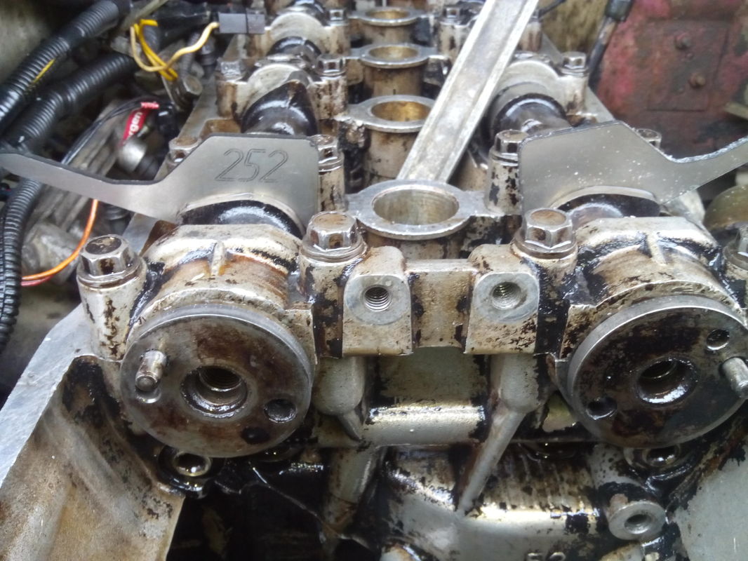

mazay1990 40 Опубликовано 7 декабря, 2016 друзья пока сверлил звезды- увидел кое чопоходу у меня штифт на впуске не на своем месте стоит Поделиться сообщением Ссылка на сообщение Поделиться на другие сайты
mazay1990 40 Опубликовано 7 декабря, 2016 (изменено) офигеть у меня впуск 252(инж) а выпуск 240(карб) чо делать? Изменено 7 декабря, 2016 пользователем mazay1990 Поделиться сообщением Ссылка на сообщение Поделиться на другие сайты

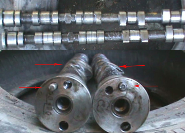

mazay1990 40 Опубликовано 7 декабря, 2016 офигеть у меня впуск 252(инж) а выпуск 240(карб) чо делать?ответье на вопрос: на 240 карбовом валу откуда резтьа под хреновину для ДПРВ!"?!? Поделиться сообщением Ссылка на сообщение Поделиться на другие сайты
Максим Павлович 123 Опубликовано 7 декабря, 2016 На е3 используют карбовый вал с резбой под отметчикдрузья пока сверлил звезды- увидел кое чопоходу у меня штифт на впуске не на своем месте стоитШпонка действительно не на своем месте Поделиться сообщением Ссылка на сообщение Поделиться на другие сайты
rusgg 4 002 Опубликовано 7 декабря, 2016 тот так примерно валы должны стоять в вмт Поделиться сообщением Ссылка на сообщение Поделиться на другие сайты
mazay1990 40 Опубликовано 7 декабря, 2016 (изменено) На е3 используют карбовый вал с резбой под отметчикШпонка действительно не на своем местетипа валы на своем это вал с неправильной шпонкой видно как сняди с выпуска- и шпонку не перекинули и воткнули на впуск Изменено 7 декабря, 2016 пользователем mazay1990 Поделиться сообщением Ссылка на сообщение Поделиться на другие сайты
Crady 8 634 Опубликовано 7 декабря, 2016 ответье на вопрос: на 240 карбовом валу откуда резтьа под хреновину для ДПРВ!"?!? с 40524 вал,они там240,но с отметчиком 1 Поделиться сообщением Ссылка на сообщение Поделиться на другие сайты
Берси 623 Опубликовано 7 декабря, 2016 (изменено) 240й вал ставь на впуск и шпонку (штифт) - вниз252й вал ставь на выхлоп и шпонку (штифт) - тоже вниз.И тогда будет правильно. Изменено 7 декабря, 2016 пользователем Берси 1 Поделиться сообщением Ссылка на сообщение Поделиться на другие сайты

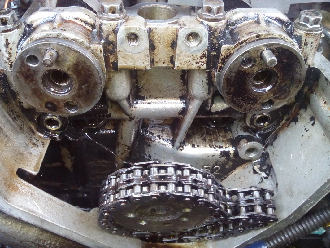

mazay1990 40 Опубликовано 7 декабря, 2016 (изменено) 240й вал ставь на впуск и шпонку (штифт) - вниз252й вал ставь на выхлоп и шпонку (штифт) - тоже вниз.И тогда будет правильно.в смысле вниз? нижние отверстия огромныея сделал как на картинке не правильно чтоли? Изменено 7 декабря, 2016 пользователем mazay1990 Поделиться сообщением Ссылка на сообщение Поделиться на другие сайты
Максим Павлович 123 Опубликовано 7 декабря, 2016 На картинке верно Поделиться сообщением Ссылка на сообщение Поделиться на другие сайты
