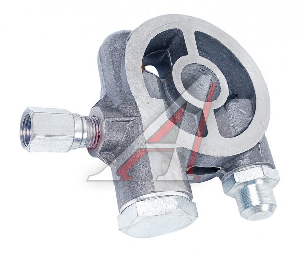

GAZ-2752 1 055 Опубликовано 18 февраля, 2015 Прошу совета, идеи кончились.Изначально было нормальное давление масла - на горячем на 3 тыс 3 единицы. В один прекрасный момент на дороге давление исчезло разом, загорелась лампочка и стоп. Остановился, на буксир и разбираться. Был найден заклинивший редукционный клапан. Был заменен. Давление появилось, но до 3х на холодной, а после прогрева 0 как ни газуй. Далее менялся маслянный фильтр и насос. Ничего не изменилось. Под фильтром есть приблуда, термоклапан, может там проблема, попробуй масляной радиатор заглушить.. Поделиться сообщением Ссылка на сообщение Поделиться на другие сайты
Urry 0 Опубликовано 18 февраля, 2015 Насос менялся на новый?На новый. Картина не изменилась совсем. Фильтр еще раз смени на фильтр другой фирмы?Можно попробовать. Под фильтром есть приблуда, термоклапан, может там проблема, попробуй масляной радиатор заглушить..Заглушен много лет назад. Поделиться сообщением Ссылка на сообщение Поделиться на другие сайты
