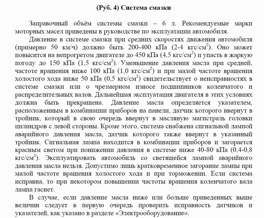

aland 51 Опубликовано 17 апреля, 2015 Какие обороты ДВС имеет в виду производитель ?Для движения в 50км/ч предполагаю что на 3-й передаче и соответсвенных оборотах ?Спасибо. Поделиться сообщением Ссылка на сообщение Поделиться на другие сайты

Larsen 0 Опубликовано 12 августа, 2015 Доброй ночи! Такой проблем, утром завожу 3.9кг на 1400 оборотах, к 93гр остается 1.2кг, но начинаешь ехать вент сработает пару раз и лампа начинает моргать а потом и гореть на холостых оборотах, то есть после полного прогрева.Под капотом катается вкрученный мех. датчик. на совсем прогретом дв-ле хол-ые об.850-900-0.6кг, газануть 2000-3000об. больше 1.5кг не даст, в основном 1.2-1.4. Показания вживую, мех.прибор вместо бочонка катается. Распр. валы покоцаны с дорогами, насколько сильно они теряют давление? С чего начать копать. Пробка под 1 цилиндром не откруч-ся, шестигранник лижется..Да, еще стоит сделать остановку хотя бы на 10-15 мин. давление повышается на 0.7-0.8кг, лампа минут 10 не моргает, я думаю за 10мин масло ледяным не станет.На улице +23-27гр.Рспреды по любому менять, но люди говорят может не из-за них. Я думаю на них , был бы пром. вал или маслонасос, мне кажется давление быстрей бы терялось. Катаюсь так уже где-то 1000-1200км, чревато, но валы с работой 7-8 тыс,.логисты деньги 2 недели отдают заразы.Буду рад любым мнениям. Как валы махну отпишусь. Спасибо! Поделиться сообщением Ссылка на сообщение Поделиться на другие сайты
