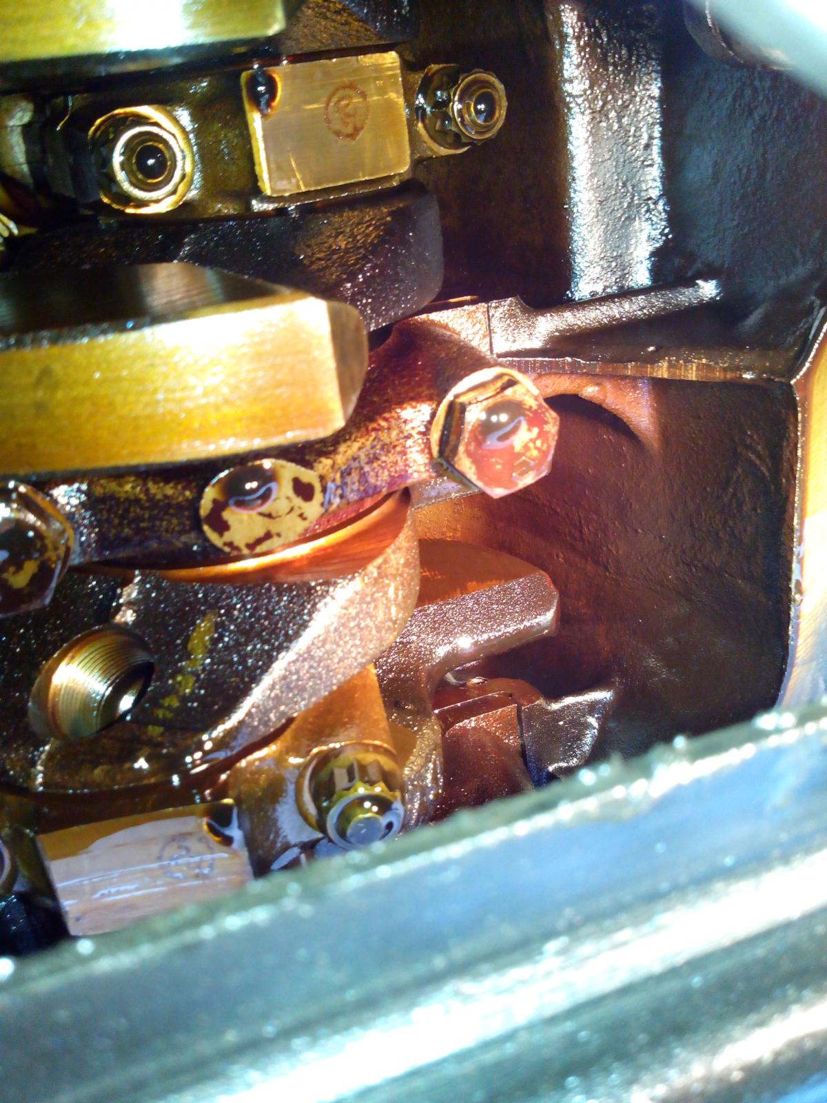

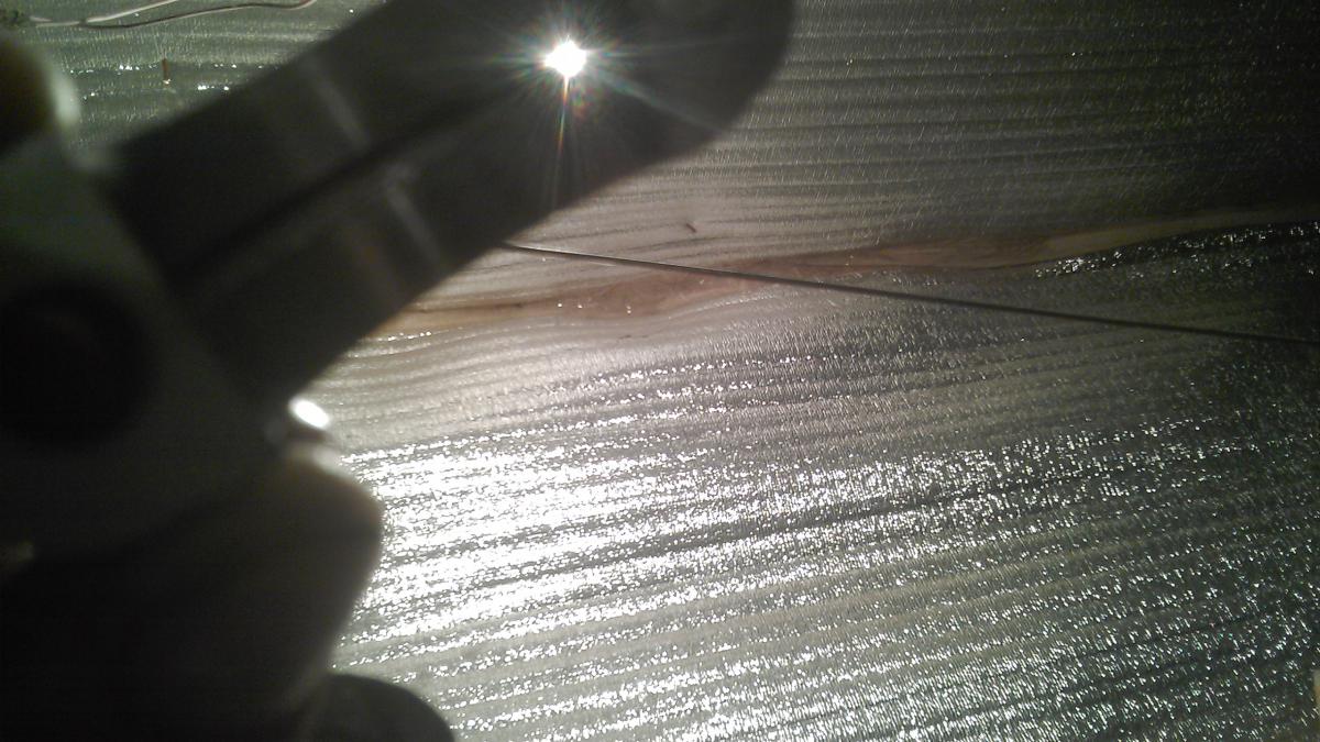

mill 127 Опубликовано 11 октября, 2015 (изменено) Вот так выглядит открутившаяся пластиковая пробка коленвала. Выкрутил все пластмассовые вкрутил железные на мёртвый фиксатор.Для выкручивания понадобится квадрат 10мм - сделал из резца токарного обточив на точиле.На вкрутку нужен шестиганник на 16 по-моему высотой два три сантиметра - если больше не просуните - мешают шатуны ИТП.Пробки всего 4штуки. Слив масло советую посветить в поддон через дырку пробки лампой - иногда можно увидеть остатки старых пробок. После установки железных пробок и замены масла - сразу поднялось давление. Каталодный номер пробок 53-1005024. Цена от 15-25руб. Неполенитесь когда будете в автомаге - прикупите, пригодятся. Не такая большая уд цена.ЗЫСпасибо Олегу Crady за консультации. Изменено 11 октября, 2015 пользователем mill Поделиться сообщением Ссылка на сообщение Поделиться на другие сайты

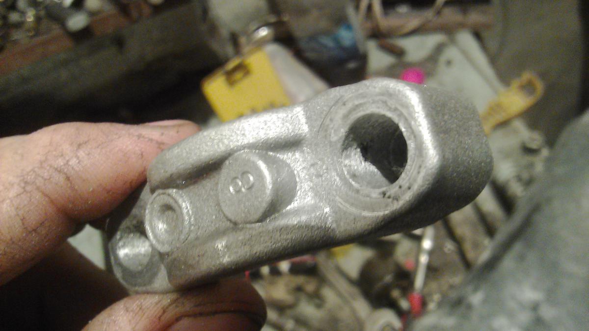

ILGIZ174 2 Опубликовано 14 декабря, 2015 Тоже после замены вкладышей, маслосьемных колпачков, ревизии насоса и замены минералки 15-40 на п\синтетику10-40, на хх начала гореть лампа. Заменил масло обратно - потухла. Механический манометр на холодную хх - 3кг/см, на горячую 0,7-0,8 кг/см. После прочтения всей темы начал искать причину. Проверил канал возле первого цилиндра - чисто. Посадочное болта головки - в норме. Поменял компенсаторы , визуально старые были в норме, хотя их надо было менять 100000 км назад вместе с тогдашней сменой гбц. Шлифанул бугеля и на восьмом увидел пробоину канале к отверстию болта. И как это бывает в самом худшем сценарии верхняя поверность бугеля где шляпка болта прижимает его к гбц оказалась с раковиной (как специально для выхода масла и потери давления))) . Завел мотор, в гараже +15, давление на холодную было хх 4кг/см, затем манометр вышибло (скрутка не выдержала). Получается 100000км ездил с потерей давления, жалко. На горячую еще пока не проверял, уже времени не было. Поделиться сообщением Ссылка на сообщение Поделиться на другие сайты
ILGIZ174 2 Опубликовано 14 декабря, 2015 Вот он этот бугель. Поделиться сообщением Ссылка на сообщение Поделиться на другие сайты
